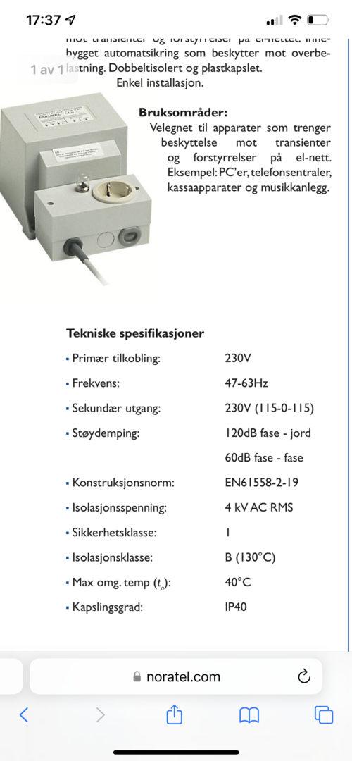

    Her er info, trenger du mer info kan du gå inn på noratel sine sider. Balansert strøm og støydemping mellom fase/jord og fase/fase
    Om jeg forstod Snickers rett heter det leder/leder, så rart noratel skriver fase/fase?

    230 volt inn og 230volt ut( 120-0-120)
    Det er vel L1-jord-L2 som er beskrevet i parentes?

    Du kan lese betegnelsen selv?
    det er vel L1-jord-L2 som er beskrevet i parentes?
    Jeg er ingeniør, sterkstrøm og elektronikk, og er vel kjent med skilletrafo. 😎

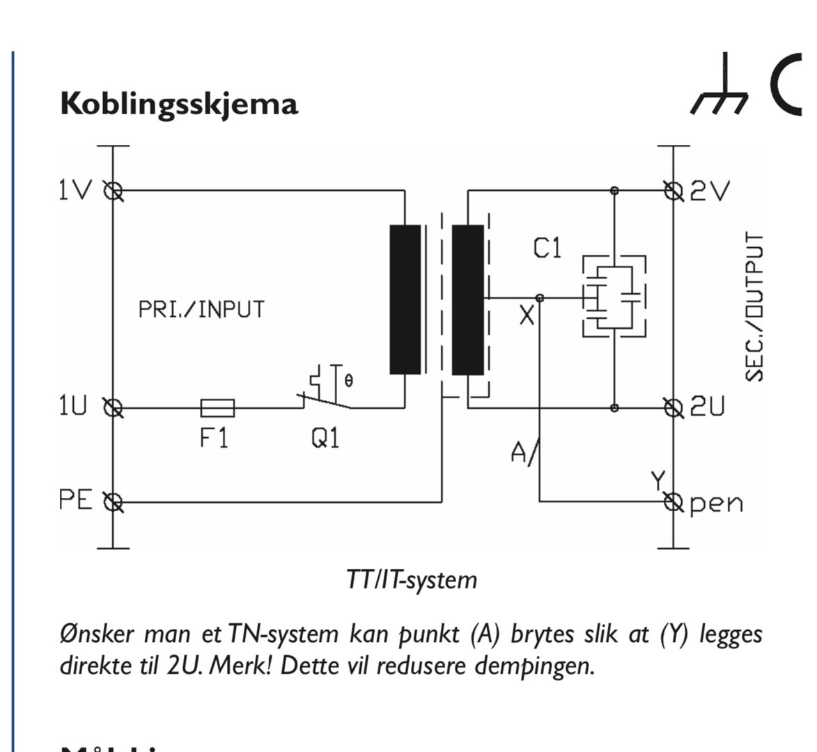

    0 er ikke jord, trafoen har 2 sekundærviklinger.
    Det gir deg mulighet for enten 2x120V, eller 1x240V.
    Dette er en ren støydempertrafo og på betegnelsen her om sek, står det kun 230volt ut(ikke 115v)
    Om jeg har misforstått betegnelsen til noratel med 120-0-120 er fase/jord på hver side så vet ikke jeg lenger.

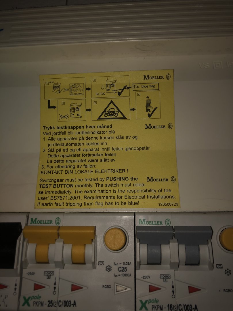

    Så plutselig at det står at jeg må teste disse knappene hver mnd!!! Tviler litt på at folk gjør /vet dette
    Har aldri gjort det(12 år), regner at kursen kutter ut når jeg trykker ? Og så er det bare å vippe opp sikringen igjen …. Eller .

    Hver mnd var voldsomt. Han elsikkerhetsmannen som var innom hos meg gjorde dette på alle kursene i alle tre sikringsskap og 3-4 av dem trippet ikke på første forsøk så det så ut til å bli et dyrt besøk. Men han prøvde en gang til og da slapp vi unna. Viktig å gi dem litt årlig trim tydeligvis. Han anbefalte å gjøre dette en gang per år og i så fall er det ikke så plagsomt. Men greit å slå av anlegget først vil jeg også si, tror den "testingen" (av sikringer i halvbra form) tok livet av en plateamp...

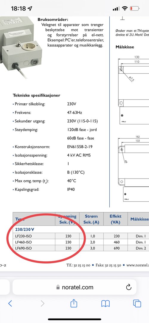

    Vis vedlegget 857112
    Ja men det står faktisk 115-0-115 i Noratel-spekken som stemmer godt hvis summen skal bli 230 :) Men er det 240V inn så blir det 120-0-120 (eller 240V fase-fase) ut... Ikke så vanskelig egentlig.
