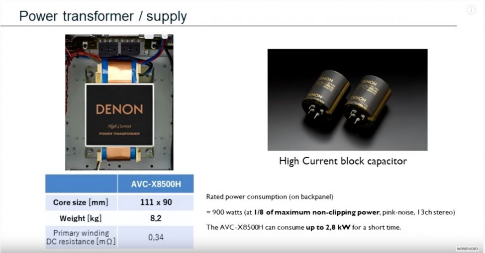

Oppgitt strømforbruk forteller bare hvilket forbruk forsterkeren har ved et definert volum, og kan ikke brukes til å beregne reell effekt på forsterkeren. Det er en felle mange har gått i tidligere, også noen HiFi-skribenter.
Det blir på samme måte som med oppgitt drivstofforbruk på en bil. Det tallet sier noe om forbruk ved et normert kjøremønster eller hastighet, ikke hva forbruket er hvis du holder klampen i bånn i kraftig motbakke i en mil.
Og det er en gedigen misforståelse å tro at siden forsterkeren er oppgitt til 150w i to kanaler, så kan den bare levere 1/13 av 300 watt med alle kanalene i drift samtidig. Strømforsyningen er dimensjonert for å forsyne 13 kanaler samtidig, selv om maks effekt da vanligvis blir noe lavere enn det som er oppgitt med drift i bare to kanaler.

Hvis man regner max optimistiske tall da. Forstekeren har max effektforbruk på 900W fra strømnettet. Kl A/B har enn effektivitet på ca 75%. Så går det.ca 100W til resten av forsterkeren. Det vil gi ca max 600W til de 13 kanalene =46W til hver i samtidig drift. Forsterkeren vil gi en plass mellom 23 og 46W kontinuerlig i hver kanal i samtidig drift. For all del, 46W er mye!! Jeg ligger på 0,3-3W 90% av tiden...
Som sagt, du kan ikke bruke tallet på 900 Watt til et slikt regnestykke. Tallet forteller ikke hva som er den høyest tenkelige effekten ved maks belastning i alle kanaler. Det er et tall som er beregnet til å fortelle noe om hvor høyt strømforbruk denne effektforsterkeren har i en realistisk brukssituasjon. Det er ikke basert på maks nivå på et testsignal i alle kanaler samtidig på forsterkeren.
Jeg har sett en gang hvilket nivå som benyttes i en slik angivelse, men husker det ikke.

Det eneste sikre er de 2x150 Wattene. Hvordan de 900W utnyttes kan man bare spekulere i (som jeg gjorde).
Fra Denon: (Ser jeg bommet litt, er peak på 2,8kW)
Og igjen, alle 13 kanaler vil aldri dra maks effekt samtidig. Jeg er i grunn ikke så bekymret for å få for lite effekt ut av denne. Tror det vil holde i massevis. :)

Vis vedlegget 574232
He he, jeg tror ikke du blir skuffet...men forventer du 2,8kw tror jeg du blir det..🤣
He he, jeg tror ikke du blir skuffet...men forventer du 2,8kw tror jeg du blir det..[emoji1787]
Nei, det forventer jeg virkelig ikke! (Stikkord: peak.) Men det sier noe om hvor stort headroom det ligger i strømforsyningen.
Jeg mener å ha lest i en av testene fra det store utland at den yter 70W i 8ohm 20hz-22khz med alle kanaler i drift, men klarer ikke å finne det igjen i farten.
Uansett, du fremstår for meg som generelt negativt mot denne typen forsterkere, av en eller annen grunn.
Alt i alt, blir jeg fornøyd er det bra. Hvis ikke så er det 40 dagers returrett hos hifi-klubben. Ingen større risiko med andre ord.
Sent fra min CLT-L29 via Tapatalk
Jeg er ikke negativ til slike forsterkere, men veldig mange missforstår og tror de gir 13x oppgitt effekt. Stort sett alle receivere er oppgitt til 2xXXXW.
Jeg er nok mer fan av prosessor +dedikerte amper, men kjører selv receiver av samme årsak som deg. Imidlertid kjører jeg eksterne effekter i front bl.a fordi jeg kjører 4.0, så sub og senter blir mixet inn i front og da trengs det litt ekstra power :)
Er fortsatt litt usikker på om du har forstått dette, såååå ikke selg effektene dine før du har testet og er fornøyd !

Ettersom x4200 yter såpass med alle kanaler i drift, tenker jeg 70W på x8500 ikke er så langt unna sannheten.

At 2x150W ikke er det samme som 13x150W.
Har ikke funnet noen målinger av toppmodellen til Denon, men her er av X3400:
https://www.soundandvision.com/content/denon-avr-x3400h-av-receiver-review-test-bench
og X4200
https://www.soundandvision.com/content/denon-avr-x4200w-av-receiver-review-test-bench
Det skjer ikke stort med disse - så kan regne dette også som dagens modeller.
Tipper X8500 noen hakk over dette.
Hvis denne yter 13x70W kontinuerlig i alle kanaler blir jeg meget imponert !!
Karl_Erik
31.10.2002
2.255
1.145
Det er det ikke grunn til å bli. Jeg regner med at den yter vesentlig mer enn 70watt med alle kanaler i drift.
Ser vi på målingene for Denon AVR-X3400 i Sound & Vision er dette en AV-receiver som er oppgitt til 2x105 watt RMS i 8 ohm. Målingene viser 2x123 watt i stereo, og 72,7 watt med drift i alle kanaler samtidig. AVC-X8500H har en oppgitt effekt som er ca. 43% høyere enn AVR-X3400H, så det er ingen grunn til å bli veldig overrasket dersom det skulle vise seg at den har en reell ytelse på rundt 100 watt pr. kanal.
Jeg kan ellers tilføye at de målingene som MrSpock har linket til i denne tråden av X3400H og X4200 er ganske typiske for inntrykket jeg har av alle de testene med målinger jeg har sett av AV-receivere. I stereo har de en måling som i mange tilfeller ligger noe i overkant av oppgitt effekt, mens målingene med drift i alle kanaler naturlig nok ligger en del under nominell effekt i stereo. Dette har typisk været mellom 20 og 40 % under.
Og så vil jeg også nevne at man ofte må inn i manualen for å finne de "ekte" effektangivelsene (20-20000hZ 8 ohm med lav THD) Reklameeffekten som av mange produsenter oppgis i overskriftene er ikke interessant.
