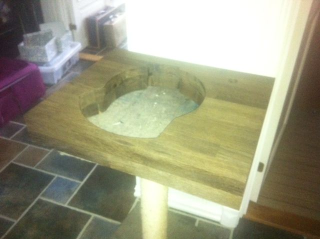

    De svarte eikeplatene ligger og godgjør seg, er det så enkelt at fra senter på drivverket til senter på armlageret så skal det være 222 mm. Altså, bore et lite hull på nevnte punkter med 222 mm i mellom og jobbe videre ut fra det?
    Jeg starter enkelt med å skjære ut på begge platene. Skru dem sammen med treskruer underifra. Har fått skikkelige industri-fjærføtter av Leif. Så bruker jeg spilleren derfra mens jeg funderer på finish og evt flere lag i sandwitchen (asfalt, skifer, x-finer, mdf, aluminium, etc).

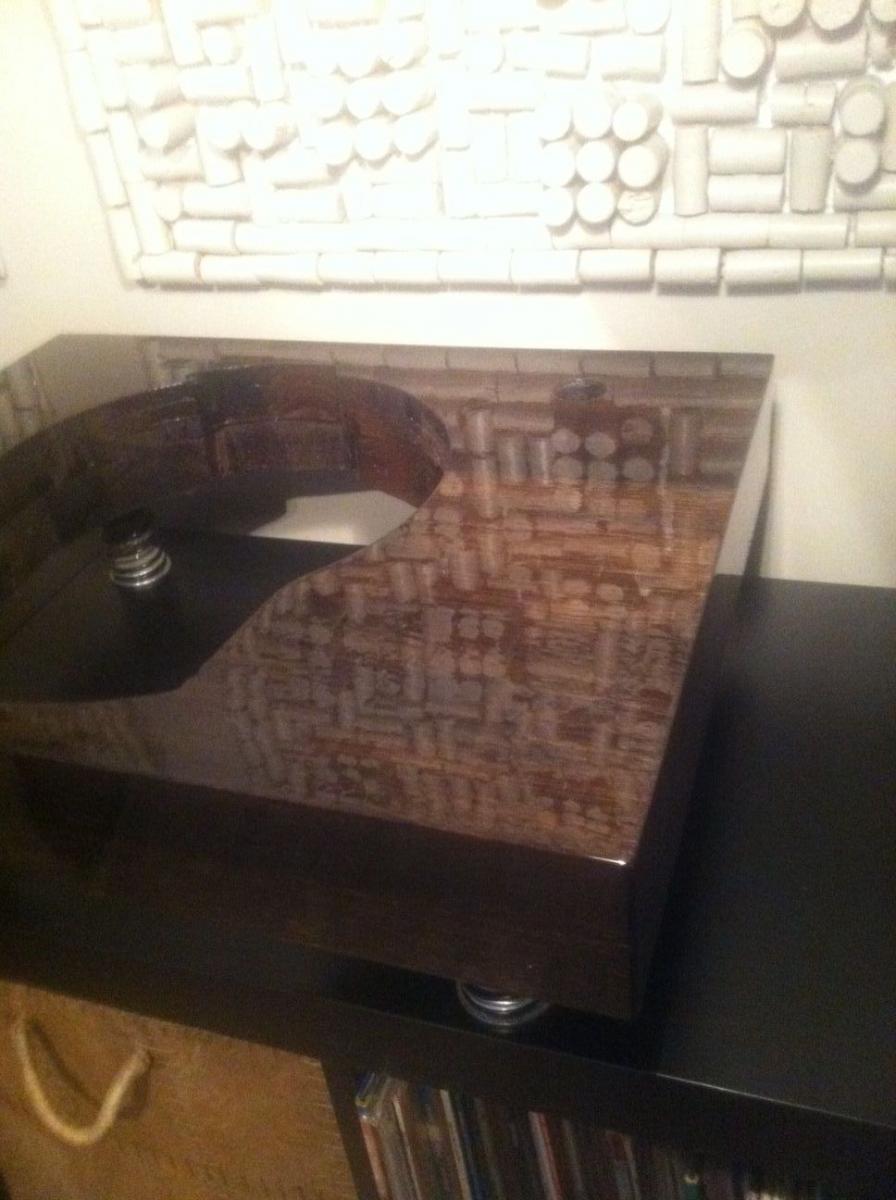

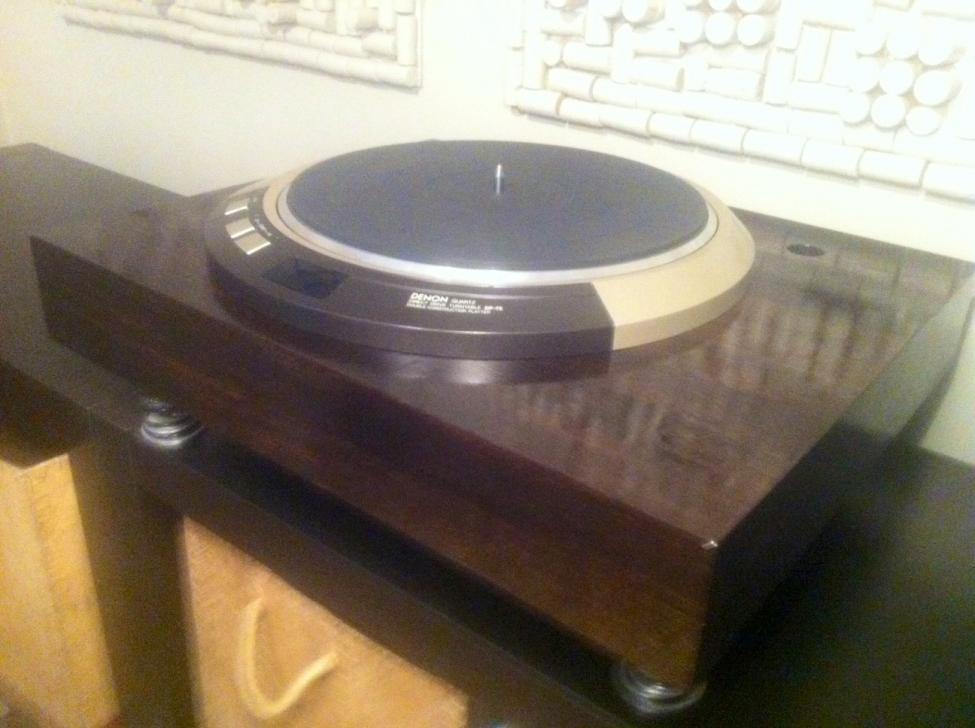

    Nå er jeg rimelig klar for å bestille Corian plinth ut fra tegningene dine Trond. Jeg kommer til å få laget 2-3 ekstra armbord i metall i tilfelle jeg bytter arm i fremtiden, har du mål på den også? Trenger at du dobbeltsjekker at armen min vil passe før jeg bestiller plinth i ferrarirød (kona har bestilt den fargen he he, kult eller?)
    Hornlyd
    Musikkglad
    01.04.2005
    20.090
    11.099
    Mens jeg vurderer en Corian plinth har jeg frest ferdig eikeplatene. Det er 2 stk som tilsammen gir en høyde på 8 cm. Fresingen gikk forbløffende greit. Skal pusse litt på den men jeg bruker ikke tid på overflatebehandling før jeg har kjørt en test et par mnd for å se at arm og drivverk fungerer som det skal.
