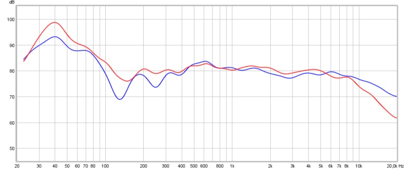

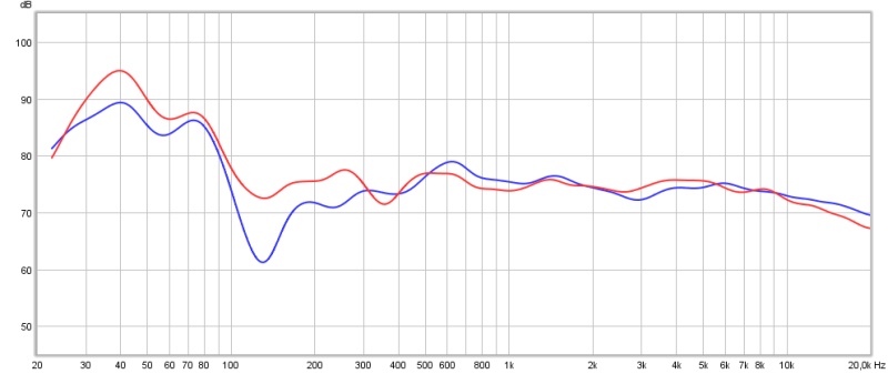

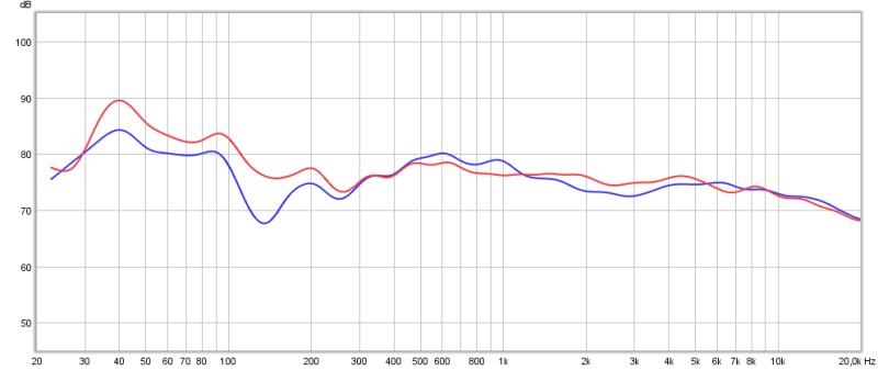

    Har de på lur vettu, så her er de med 1/3 glatting:
    Venstre
    Vis vedlegget 453827
    Høyre
    Vis vedlegget 453828
    Begge
    Vis vedlegget 453829
    Litt i forhold til det du nevner ovenfor.
    Om du ser på kurvene fra ca 500hz og oppover.
    Der ser du BW har litt dip i området 2-3khz. Dette er nok BBC dip.
    ER har ikke dette. BW har også litt mer nivå over 10k.
    Dette er hørbare forskjeller.
    Det som skjer fra 500 og ned er litt vanskelig å si, kanskje kunne prøvd litt annen plassering? Litt fattig midbass og kanskje litt mye bass?
    Bare et innspill :)
    Bare et innspill :)
    Du har sikkert rett, men det var så stor opplevd forskjell gjennom hele registeret, jeg ville trodd det ga større utslag på målingene.
    I praksis virker det som om BW gir litt lite bass mens ER gir for mye.
    Det spørs vel om det ikke er avrullingen i topp som er mest hørbart og gjør ER til en mørkere HT?
    Det som er pussig der er jo at de er identiske en og en, men når de summerer faller ERene kraftig av. Dette er målt respons, ikke summert i REW.
    Fenalaar
    12.05.2002
    8.665
    7.411
    Narvik
    De dippene på BW ved 120 og 240Hz har nok noe å si ift opplevd klangbalanse. Dette er romrelatert, og 240 er harmonisk av 120Hz. Sto høyttalerne på nøyaktig samme plass under målingen?
    Hvis høyttalerne stod på forskjellig plassering og micen ikke ble flyttet, vil du være litt off-axis på den ene, og det kan utgjøre en del på avrullingen helt i toppen.
    Der ER faller 2-3dB fra ca 5k, og får et lite platå opp til 8k, mens BW stiger fra BBC-dipen opp til 6k og så faller jevnt over dette. Åpenheten og luftigheten til BW tror jeg ligger i forskjellen mellom 3k og 8k.
