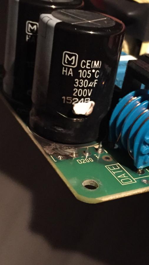

    Etter å ha inspisert alt visuelt fant jeg synderen:
    Men: det ser ut som om det er komponenten fremfor kondensatoren som har røket, men hva heter den, og er det nok å kun bytte den ene?
    Det er en Icepower 50ASX2.

    Og ikke minst: hvorfor har dette skjedd?

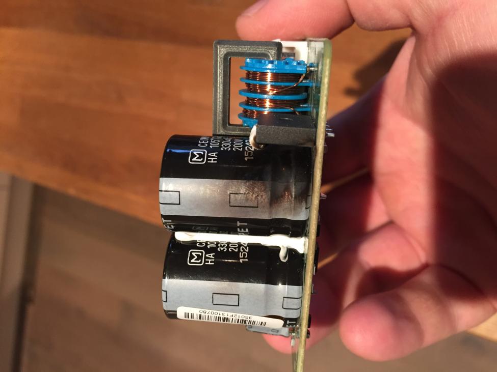

    Da er liket hentet ut, og resten av modulen ser visuelt fin ut, men jeg aner ikke hvordan jeg skal måle ting og tang.
    Men kan noen identifisere liket?:
    E.H.
    04.07.2013
    670
    309
    Taiwan semiconductor
    KBP30xx
    De siste to tegnene i produktnavnet trengs nok for å få rette typen.
    Du trenger ikke samme fabrikat tror jeg, så lenge den tåler nok strøm.

    Det eneste andre i printet som bærer preg av skade er kondensatoren dioden stod ved siden av:
    Men det ser ut for meg som om det kun er sot fra dioden. Om jeg måler kapasitansen med ett rimelig multimeter (mens den fortsatt står i printet) viser det det samme som nabokondensatoren, nemlig 0.033nf som vel blir de oppgitte 330uf?
    E.H.
    04.07.2013
    670
    309
    Du kan ikke måle uten å lodde ut, 0.033nf blir vel 0,000033uF.

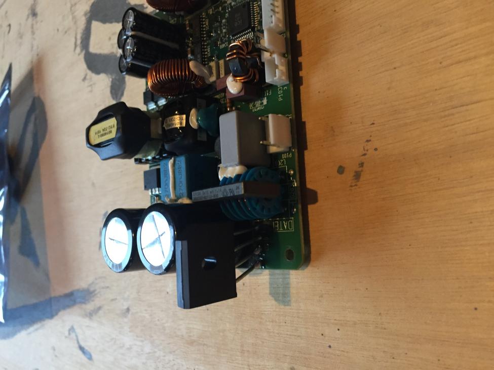

    De nye likeretterene var litt større gitt:
    Men den gikk på plass:
    Men det er åpenbart noe annet galt også, for alle de andre modulene går i protection bare jeg kobler til signal på denne modulen, den trenger ikke strøm engang....
    Det ser ikke ut som om det er meningen at dette skal funke, eller så er det jeg som surrer for mye, det ryker jo noe støtt :(
