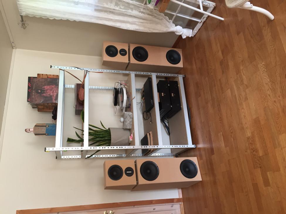

    Sitter hos kunden og setter opp høyttalerne :)
    Dette er kun midlertidig plassering da de leier hus mens de bygger selv.
