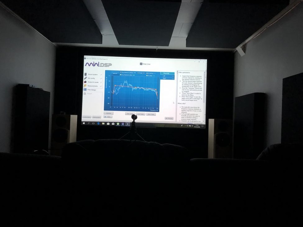

    For en gangs skyld alene hjemme, så det er tid til litt tweaking.
    Jeg slutter ikke å bli imponert over hvor mye Dirac løfter lyden i ett vanskelig rom!

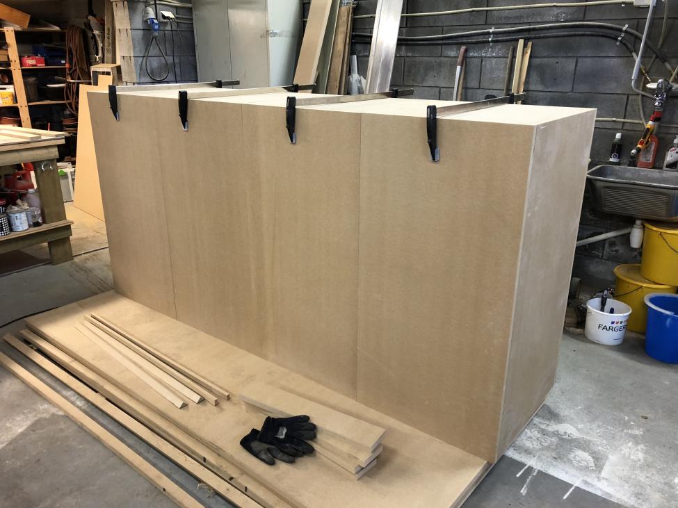

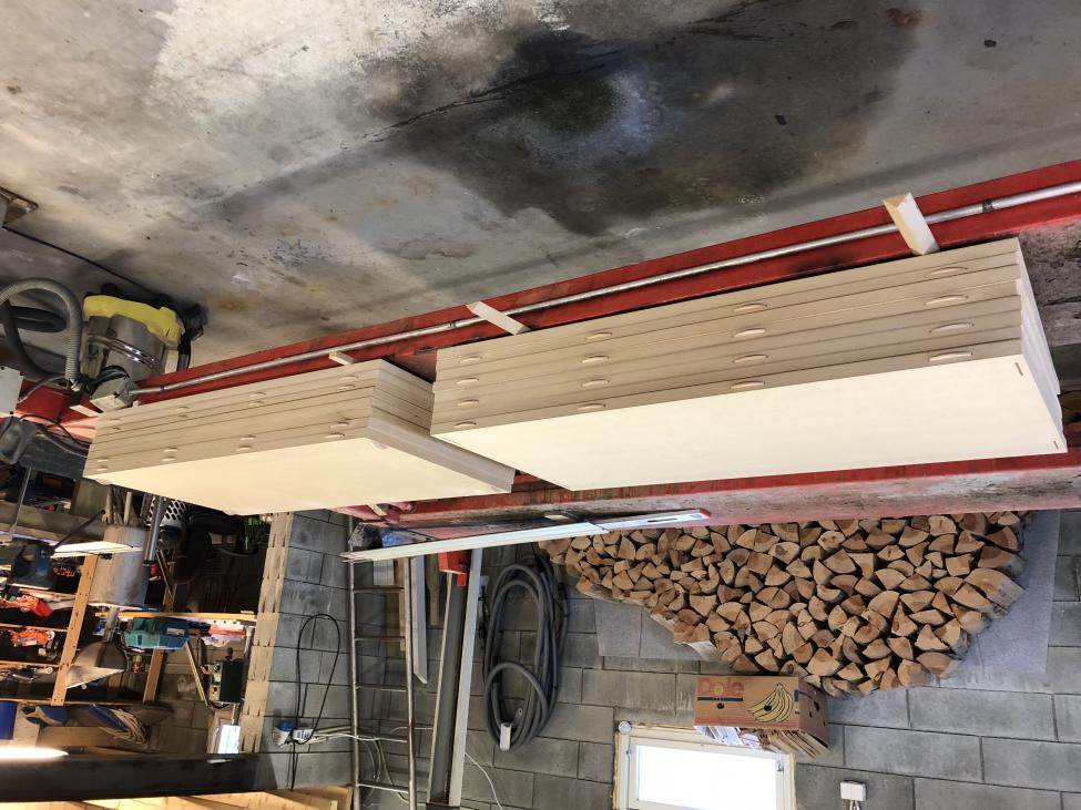

    Da har jeg fått ett lite oppdrag fra en kar her på sentralen, nemlig bygging av 4 små subkasser på 375 liter hver, og ett par M2 kloner.
    Ca 570kg MDF hentet:
    Alle sidene til subkassene kappet og klare:

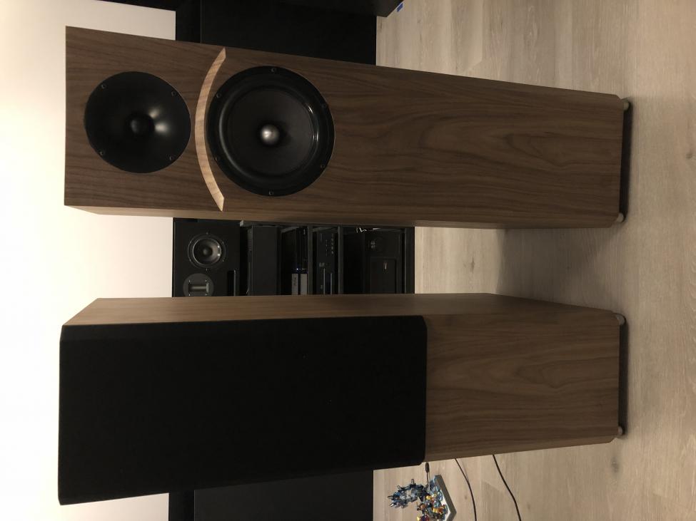

    Høyttalerne blei kjempeflotte!!

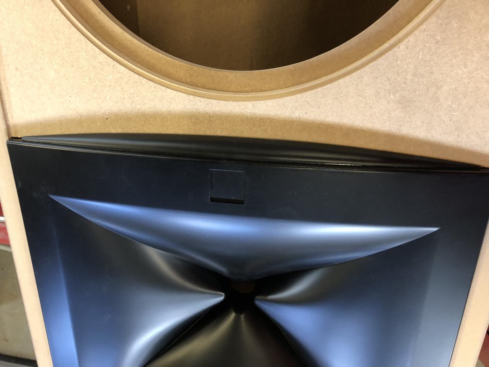

    Da klarte jeg å miste et av M2 hornene ned så det ble skadet på kanten :( (hater meg selv for dette)
    I samråd med eier har jeg fått lov til å forsøke å fikse dette før jeg evt kjøper nytt til han. Etter å ha fylt sprekkene med epoxy, og sliping endte jeg opp med dette:
    Jeg hadde håpet at jeg skulle klare å pusse det til rett finish, men det er nok bare å glemme, så det må nok lakk til, har noen av plastguruene her inne tips til hvordan jeg kan få rett farge og glans?

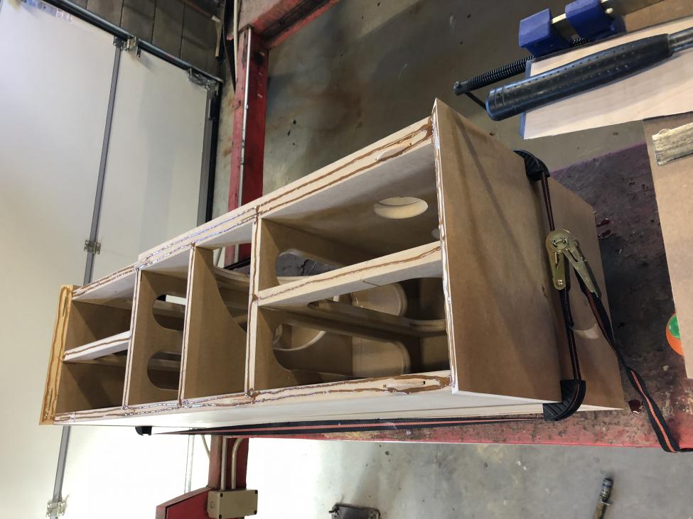

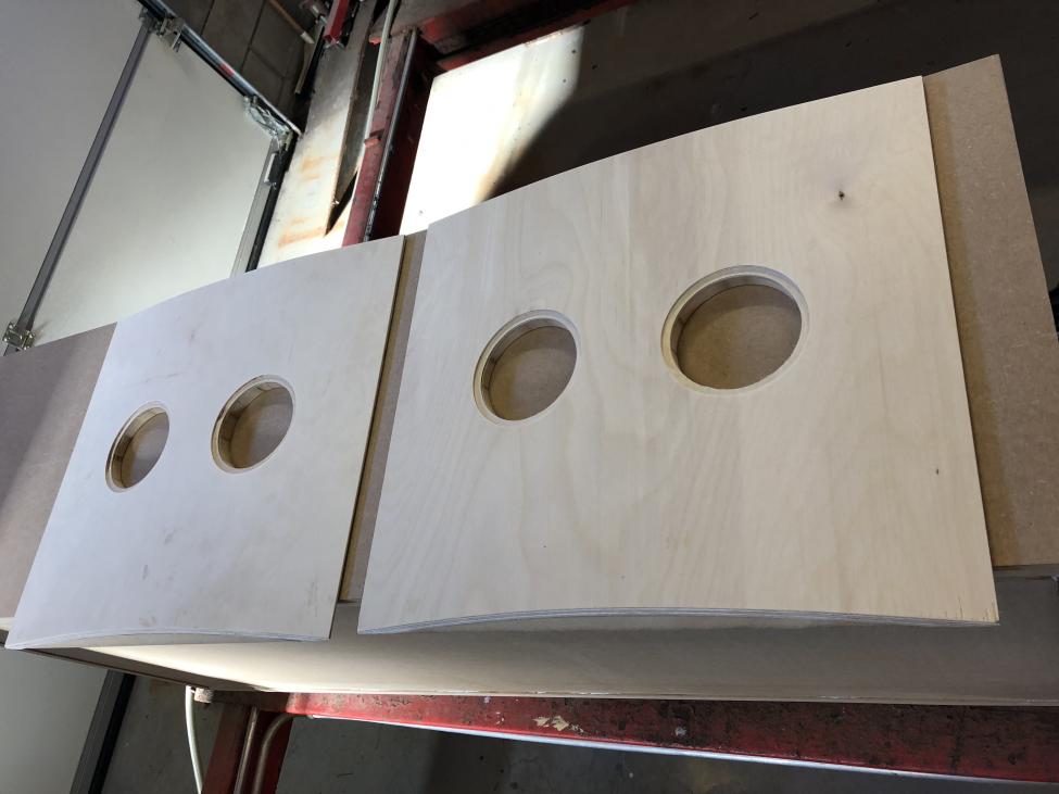

    Og sånn valgte jeg å lage difraksjonsbaflene under bassen:
    Jeg skar buer med stikksag, og høvlet ned med elektrisk høvel etter liming.
    Fineren la jeg på med tanke på at de skal lakkes, så limt mdf ville blitt synlig
    Hvis noen lurer, eller skal lage selv fant jeg ut at radiusen på denne buen måtte være 1415mm, det er basert på 18mm stigning på midten kontra sidene på hornet.

    508
    Det var en smart løsning! Mulig jeg kopierer patentet, om jeg bestemmer for å lage den plata :)
    Hva slags finish får disse?

    Jeg skal ikke ta finishen på de, men de skal males, svart tror jeg.

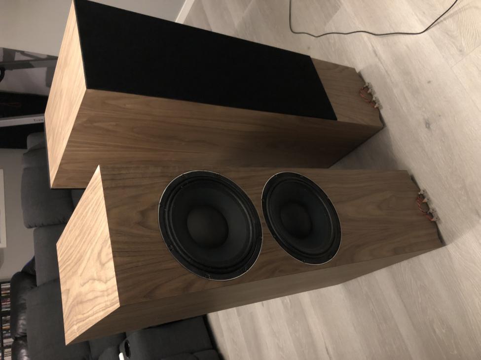

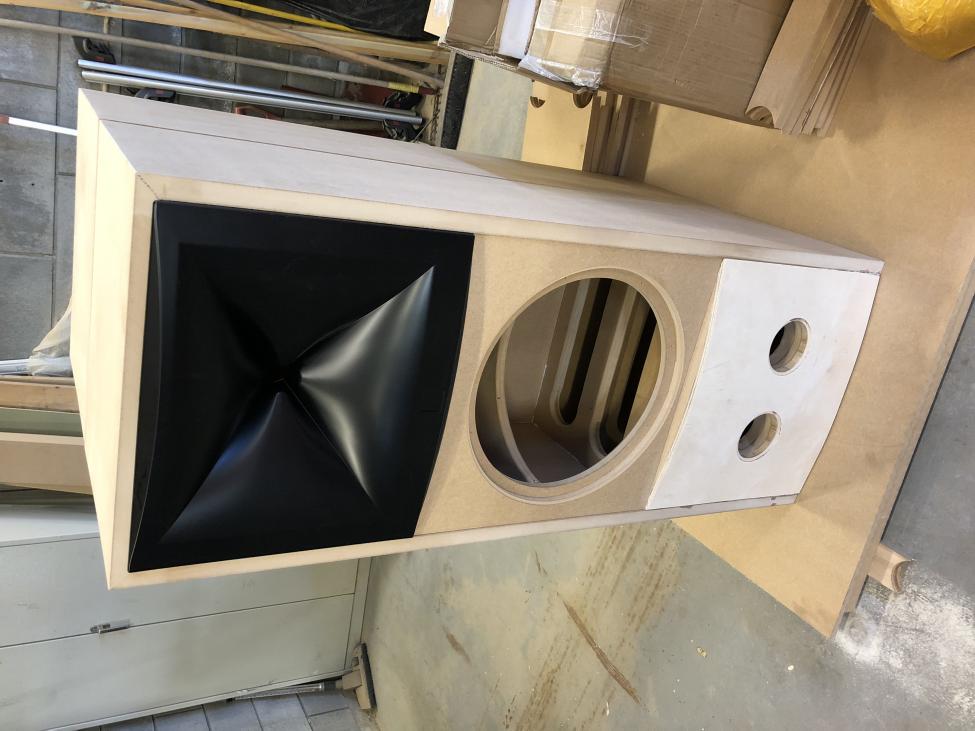

    Jeg tok ikke så mange bilder under byggingen, faktisk kun dette ene før siste panelet legges på limen:
    Og slik ble de seende ut når jeg anser meg som ferdig:

    Og den observante leser har oppdaget at bildene er byttet om, og snudd.
    Heia mobiltelefon :D
