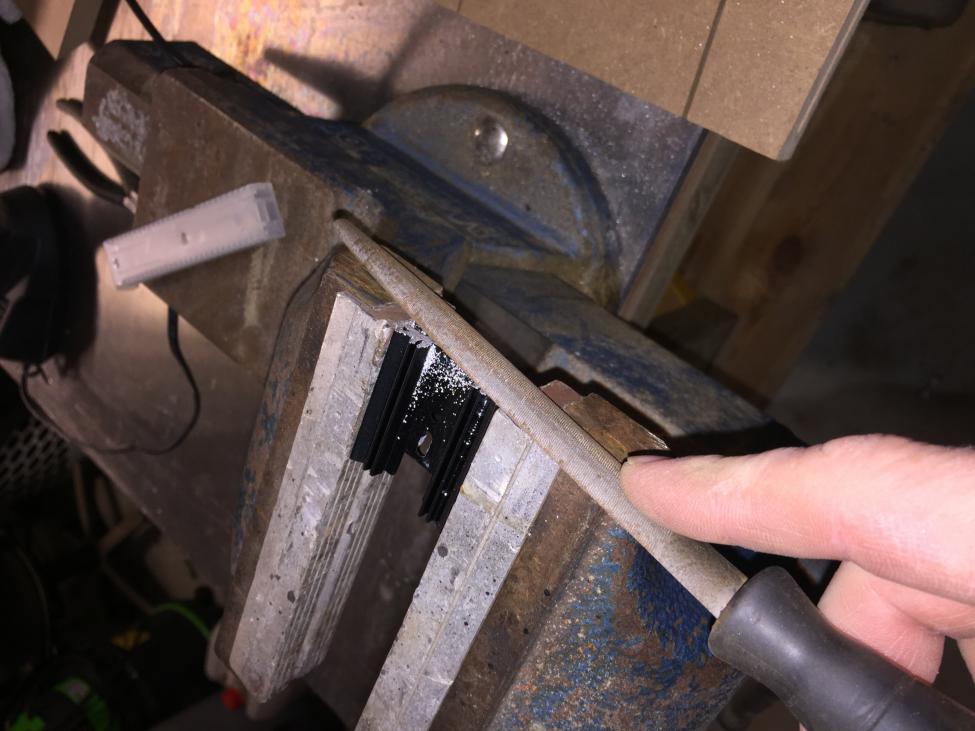

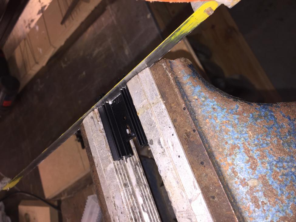

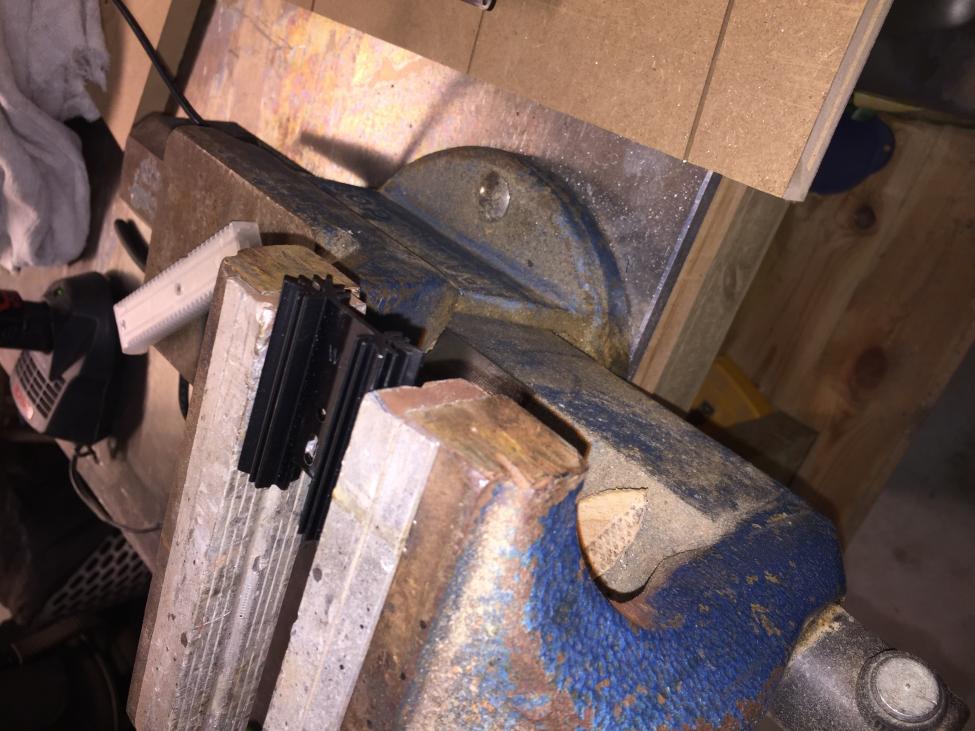

    Kabinettet var litt for lavt for kjøleribbene, nærmere bestemt 8mm så for å kappe de beint satte jeg de i skrustikka med akurat 8mm utstikk:
    Kapping med baufil:
    Filing for å få det helt hundre:
    Dette er ett enkelt triks jeg tror mange ikke kan, så derfor deler jeg det her, i håp om at noen kan få noe utav dette :)
    Voila:
    Vis vedlegget 470149
    Kapping med baufil:
    Vis vedlegget 470150
    Vis vedlegget 470151
    Voila:
    Vis vedlegget 470152

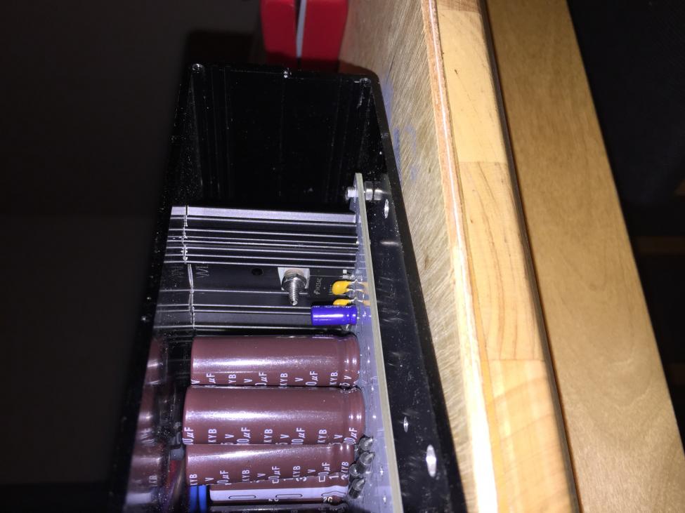

    Har du isolert regulator fra kjøleribben,med tanke på at den er veldig nært kabinettet og regulatoren spenningsførende?
    roadrune
    06.12.2014
    2.370
    1.179
    Stord
    Jeg brukte en slags pad som fulgte med. Er de spenningsførende på anleggsflaten? 😱
    skrodahl
    20.03.2015
    797
    547
    Det er jo så nære kabinettet at man burde kunne klisse inn litt kjølepasta og bruke kabinettet for kjøling. :)

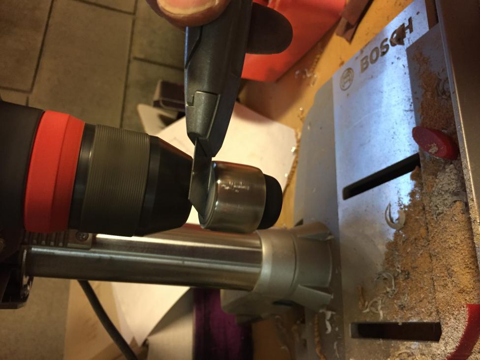

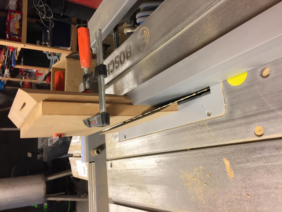

    Dårlig med oppdateringer her for tiden, men jeg venter på Powercon til forsterkeren, og har skåret mesteparten av delene til de nye høyttalerene.

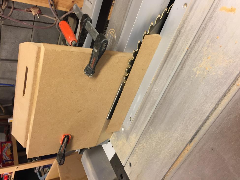

    Nå er jeg bedre til å jobbe enn å ta bilder, men her er ett par som viser hvordan en kan kappe 20 grader vinkel ganske enkelt:
    Disse vil nok gi ett hint om hvilke HT som er på gang :)

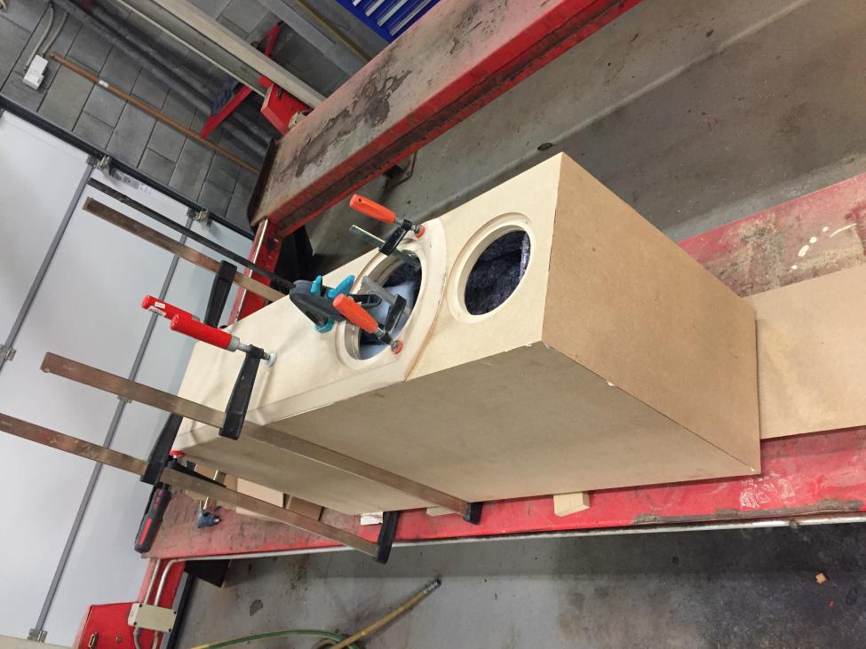

    Det har blitt lite jobbing i julen, men har da kommet i gang å lime litt.
    Nå blir jeg skuffet hvis ingen ser hva dette skal bli:

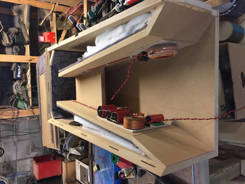

    Da nærmer det seg lukking:) prøver bare å komme på hva jeg burde gjort før jeg legger på lokket...
    Overrasket over hvor store delefilterene ble, utrolig størrelse på disse kondensatorene til tross for beskjeden kapasitans.
    oks81
    29.10.2012
    12.868
    11.467
    Hjemme
    Ser bra ut! :)
    Høy spenningstolleranse på kondisene, det gjør dem store.
    roadrune
    06.12.2014
    2.370
    1.179
    Stord
    Ser bra ut! :)
    Takk for det :)
    De var bare så vannvittig store iforhold til det jeg har brukt før, ser ikke ut som herr Gravesen leker delefilter :D
    En ting som mangler inni er en stiver fra bakre horn til bakre baffel mellom bassene, men den hiver jeg inn neste gang jeg tar turen ned i garasjen.

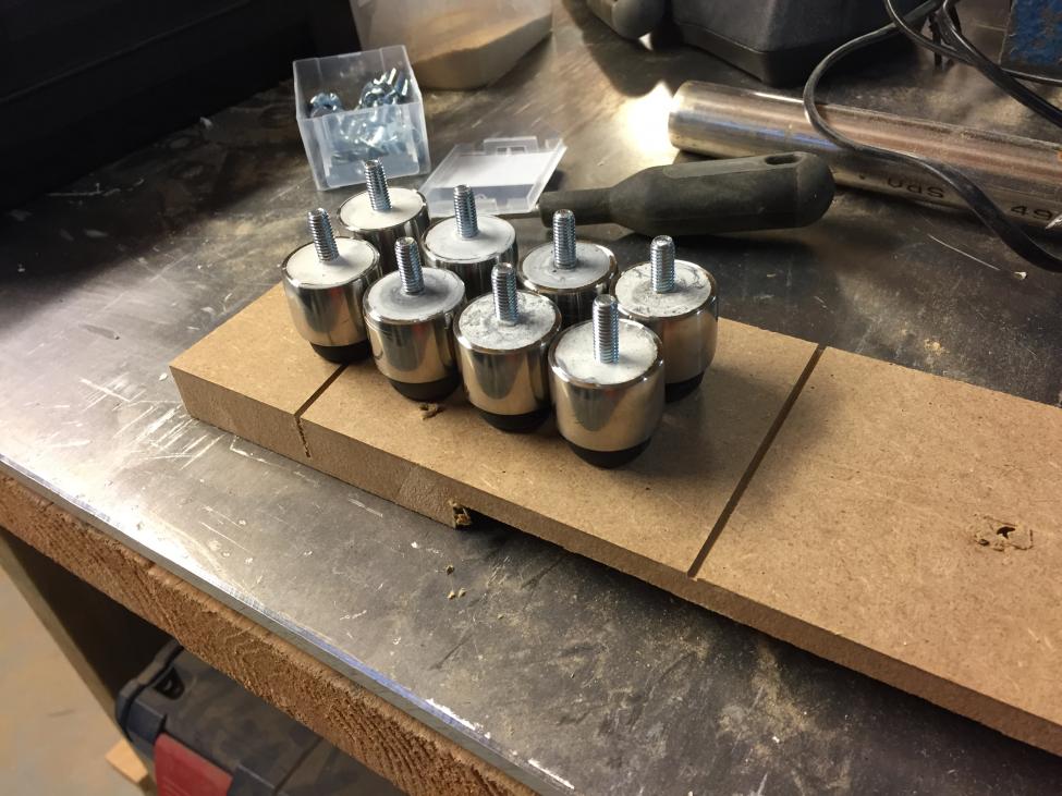

    Siden disse skal stå 30mm over gulvet, må de jo ha føtter av ett slag, jeg er ikke noen tilhenger av spikes, mest pga brukerfiendtligheten, men også fordi jeg mener de ikke bidrar med noe positivt på harde underlag som jeg har i hele huset.
    Jeg fant ikke noe med gummiknotter som jeg kunne tenke meg å bruke, så da lagde jeg likegodt noe selv.
    Jeg fant noen greie gummiknotter på 25mm diameter på Clasern, og de passer jo perfekt inni ett 28mm Mapress rør.
    Bitene kappet med rørkutter for å få fine kanter.
    Den korte biten er avstandsstykke for å få gummiknottene på samme plass.
    Klare for epoxy.
    Ferdig støpt og klare for ein runde i fattigmannsdreiebenken:
    Og ferdige:
    Jeg har ikke helt bestemt meg for finish på de, så det blir en runde til når jeg vet hva det blir.

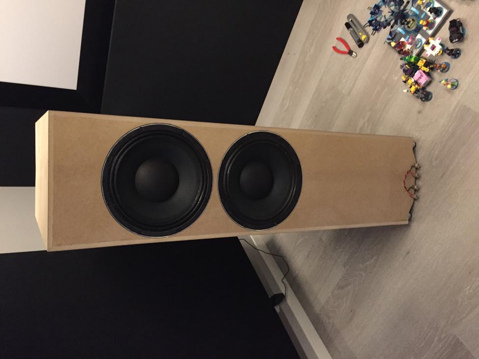

    Da er siste del limt:
    Og føttene montert:
    I tillegg er egentlig alt untatt montering av elementene (og finish som blir senere) klart, så jeg satser på premiere i morgen :)
