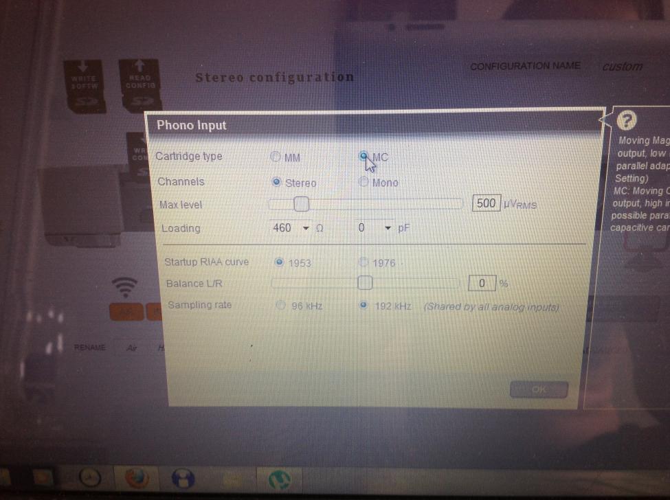

    E.I.A.
    23.07.2004
    5.535
    3.878
    49
    Her er et bildet av riia innstillingen i configurator . Du kan sette samplingsfrekvensen til 192, men det tror jeg du har kunnet gjort lenge .
