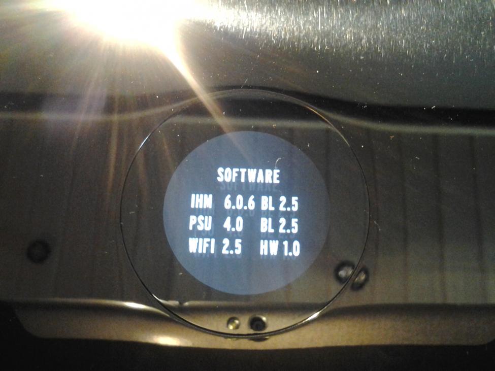

    Nå har jeg lastet opp Fing og har fått bekreftet at den ikke finner mac adressen.
    Hva nå?
    ps hos meg står software på 6.06 ?

    Ja, det har jeg gjort.
    prøvde også uten passord. Da sto den og pendlet mellom kjenne igjen og koble til. Frem og tilbake.
    Ang nyeste softwaren. Det står 6.0.9 på zip filen, men det står 6.0.7 i displayet på Devialet'en.

    Jeg finner nok ut av det en vakker dag, men inntil da så spiller jeg via Usb, Sonos og via drivverk.
    Tok en programvare oppdatering i dag og fulgte med etterhvert som det skred frem og merklig nok står det at den innstalerer 6.0.9, men i vinduet står det 6.0.7 etterpå.

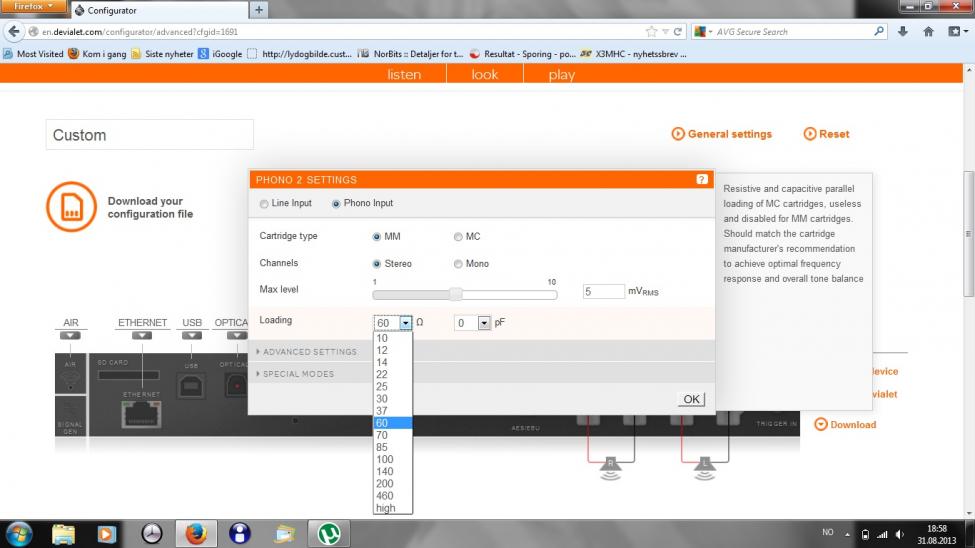

    Får ikke phono inngangen til å spille noe særlig , det låter dødt og inneklemt .
    Har nå Rega Rp6 og Exact pu , men hadde samme problem med en Clearaudio Concept .
    Spiller mye bedre koblet til innebygd riia i McIntosh C48 .
    Hvordan stiller dere inn phono inngangen på Devialet ?
    Phono1 har ikke noen innstillinger på mm, men Phono2 har .

    Trenger du innstillinger på mm pickup annet enn å sette last til 47Kohm?
    Det står at det ikke kan justeres når pu settes til mm, men det går .Merkelig nok kan ikke 47 velges, den hopper fra 37 til 60 ???
    Lyden er helt på tryne og veldig lav , noe er definitivt feil . Sender en Mail til Devialet .

    Jeg antar at hvis du setter den på high så bør det låte bedre. Det er 47kohm. dvs 4700.
