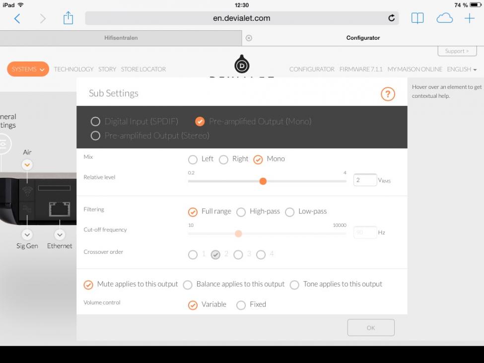

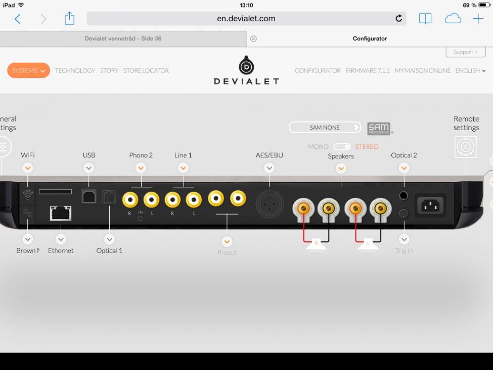

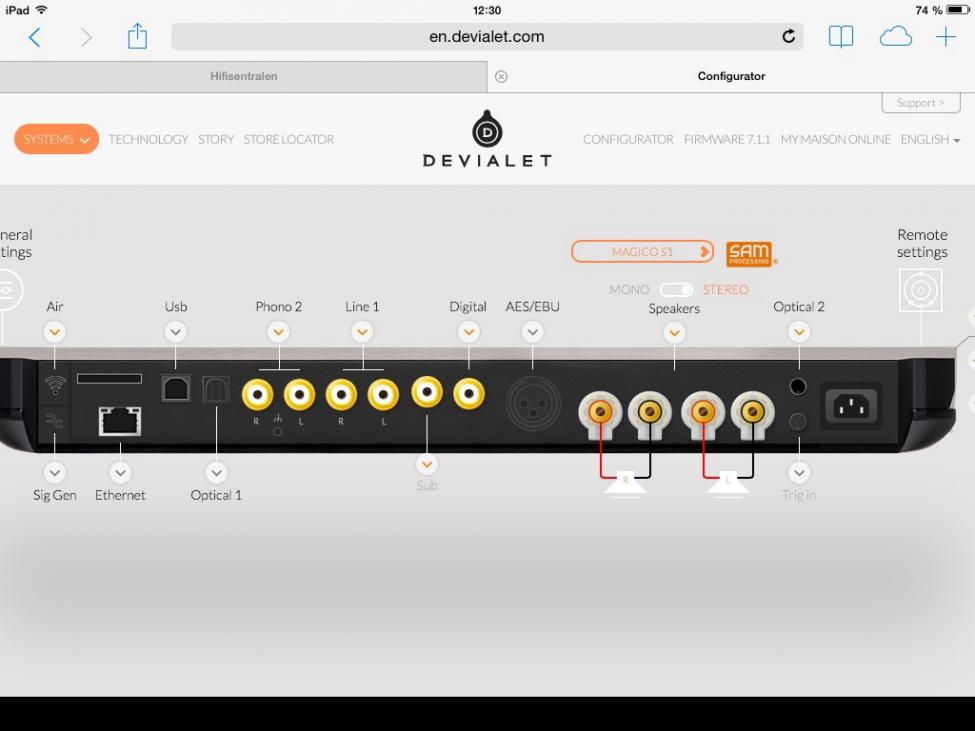

    Har du prøvd med SAM skrudd av? Jeg har ikke SAM kompatible høyttalere, så jeg har ikke testet men synes å huske at sub ut ikke virker når SAM er aktiv.
    sviggum
    20.01.2010
    155
    56
    Tromsø
    Jepp det er også testet. Ingen liv i sub da heller.
    stianG
    665
    738
    27
    Merkelig. Ikke lyd hvis du setter opp en vanlig stereo line out uten deling heller? På min 200 fungerer det helt fint både med mono og stereo ut.
    stianG
    665
    738
    27
    Da er jeg redd boksen din er defekt. Alt du har vist så langt fungerer uten problem på min.
    sviggum
    20.01.2010
    155
    56
    Tromsø
    Er redd for det jeg og :(
    Sub´n er det liv i når jeg kjører den gjennom DSPeaker Anti-Mode 2.0 DC og det er liv i inngangen når jeg setter den som digital og kjører Sonos.
    Er vel bare å kontakte forhandler i morgen.

    fant du ut av det? Erfarte det samme med ny configurator. Måtte lage en ny profil fra scratch, da våkna suben... Gammel config var bare å slette...
