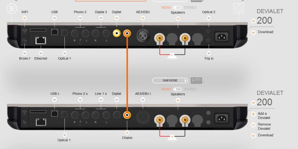

    Har kjøpt meg en 400 og får bare lyd i en høyttaler.
    Hvordan vet jeg at master er master og slave er slave? Jeg har satt riktig kort i riktig spiller.
    Det lyser 400 i begge.
    Har koblet de isammen med kabelen som fulgte med.
    Begge høyttalerkabler er koblet på samme kobling på hver sin forsterker.
    Settingen på den digitale koblingen skal vel være satt til digital output på master?
    Håper noen kan hjelpe meg.
    Takk:)
    Sober
    12.07.2008
    855
    405
    27
    Gratulerer!!!!!
    Sendte deg en PM.
    ernie70
    18.02.2007
    413
    39
    Sandnes
    Hei
    Det er slik jeg har satt det opp også.
    Har lagt inn og slettet programvare og config fil flere ganger.
    uxbjdv
    11.09.2012
    Hei! Har hatt et lignende problem for et par oppgraderinger siden. Løsningen var da å lage helt nye konfigureringer istedenfor å redigere de gamle.
    ernie70
    18.02.2007
    413
    39
    Sandnes
    Suksess:cool:
    Takk til Sober for all hjelp:)
    Måtte slette alt, inkludert companion, og legge alt inn på nytt.
