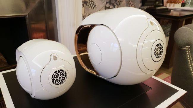

    Nok ett spennende produkt ifra Devialet , denne vil nok sikkert ha bredere nedslagsfelt ifht storebroren. Ser det nevnes peakeffekt på disse Phantommod. , men hva er effekten slik vi vanligvis får den oppgitt ? Phantom mod har nå peakeffekter fra 600 til 4500W , men hva er "normal effekt" ?
    Aner ikke, Phantom Gold er hvertfall mer enn nok i stua mi på 35m², Silver likeså.
    Det er den lille som er den nye...
    Jeg vet. Den minste Reactor 600 skal gi 95 dB på 1m, Reactor 900 98dB. Antall watt er ikke så veldig viktig i mine øyne så lenge antall dB er oppgitt. Er jo snakk om en aktiv høyttaler, hadde vært noe annet med en forsterker.
    Enig Ragwo , ren nyskjerrighet fra min side, db/m gir en indikasjon på "trøkket" , uannsett er Phantom en "knakande god" tvht :cool:
