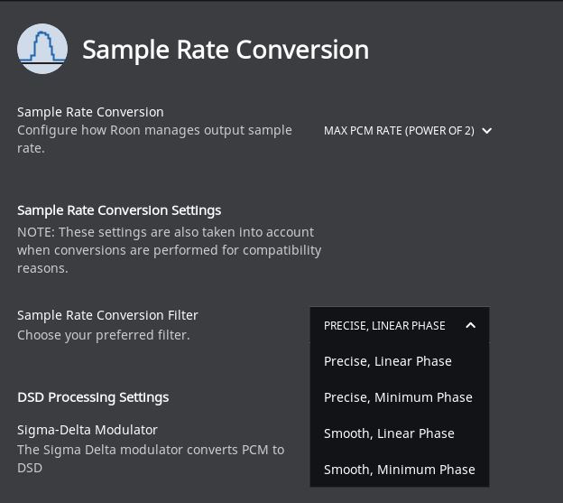

    Noen som har noe erfaring med upsampling fra Roon? Har ikke brydd meg med det tidligere da jeg ikke hadde hw til det, men har nå muligheten om det har noe for seg. Virker logisk med power of 2, når det gjelder filer så bare prøver jeg med et først.

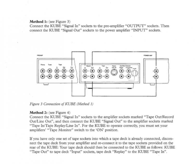

    Har kjøpt et eldre par Kef 107.2 m/Kube. Kunne godt tenkt meg å prøvd både med og uten, og lurte på hvordan jeg kobler Kuben på et par Devialet D400 blokker? Jeg spør i tilfelle andre har gjort dette og vil helst ikke gjøre feil..Den skal jo kobles mellom pre og effektdel og Devialet er ganske nytt for meg, så alle råd/forklaringer mottas med takknemlighet
    Er det først fra Kube In til Out ( sub) på Devialet og deretter Kube out til Line in Devialet ?

    Kanskje jeg burde skrevet mail til Devialet, men er det noen her inne som vet om jeg kan bruke en Kube tilhørende Kef 107.2 til Devialet ? Lagt ved bilde av tilkoblings alternativer, vil dette være mulig på Devialet å koble til ? Har et par D400 mono

    Sjekk med support, men sannsynligvis så setter du opp 2 rca som pre out og 2 som in med "pass through" (se manualen). Ikke stol på meg så dobbelsjekk får du kobler det opp.
