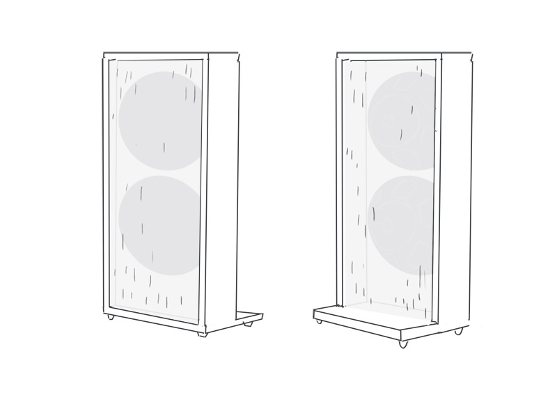

hadde en stor haug ikea-papp liggende, og av mangel på bedre ting å ta meg til, lagde jeg en u-baffel som jeg tapet til de gamle bafflene med gaffa ::)
tydeligvis ikke mer som skulle til, for jeg måtte senke low-shelf fileret med rundt 3db for at bassen ikke skulle overdøve quad'ene.
virker også som om spredningsmønsteret er blitt forandret ganske mye; veldig høy bass i sweetspot, og nesten ikke-eksisterende bass med en gang man beveger seg mer til siden for anlegget.
kjekt når man hører på musikk alene, ikke fullt så kjekt i lystige lag med flere folk i stuen.
fortsatt usikker på om jeg skal gå for flat eller u-baffel i den endelige konstruksjonen
og helt til slutt litt musikkanbefaling som gjør basseksperimentering til en nytelse ;D
kanskje litt vel melody nelson inspirert, men god plate allikevel.

Hm... merkelig at lenger løpeavstand mellom for og bakside av element leder til smalere spredningskarakteristikk... I mitt audiodidakte hode ville jeg trodd motsatt.

ja, smalere spredning kom som en overraskelse, men det merkes som sagt kun om man sitter til siden for anlegget, ikke i "sweespot sofaen" ::)

Mr-T
Jeg mener å huske at H- og U-baffel har en smalere spredning enn flat baffel. Skal se om jeg finner dekning for dette teoretisk også, men jeg jeg har en klar praktisk erfaring med at det er slik.

I så fall er det idelle "vinger" som kan slås ut ved lytting og skyves bakover (U-baffel) når HT ikke er i bruk :)

111.549
Mange som bruker den løsningen, med små hjul på baksiden av sidevangene, Da kan en greit håndtere 3m. brede bafler dersom det er ønskelig! Har hørt slike saker før og det låter fint. Bare vær klar over at det IKKE erstatter multiple elementer m.ht. SPL etc.
Mr-T
Ved lave frekvenser så vil det jo det, men ikke ved midlere frekvenser, dvs der punchen i musikken ligger! Jeg ville sagt ja takk begger deler, både membranareal og vinger (eller H-baffel).

vil noe sånt som dette være stabilt nok mon tro?
44,4cm bred, 20cm dype u-vinger, og 44,4x40cm bunnplate.
vil helst ha bass-tårnene så "usynlig" som mulig ::)
I så fall kan du også montere det eine elementet motsett veg, ("push-pull"), som visst nok skal vere smart for å kansellere vrenging (i staden for å doble).
Jeg anbefaler og ha mye motvekt i sokkel. Det strammer opp bassen noe. Man vil få noe bevegelse eller kanskje ''rekyl'' når elementene beveger seg. Har ikke selv beregnet på dipoler. Men ser at SoundEasy har beregning for det.Hvis det er eminence du bruker, så har jeg kun erfaring fra gitarkabinett. Høres veldig bra ut her i hvertfall. fin nyansering ;D mvh Guit
