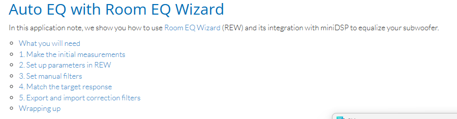

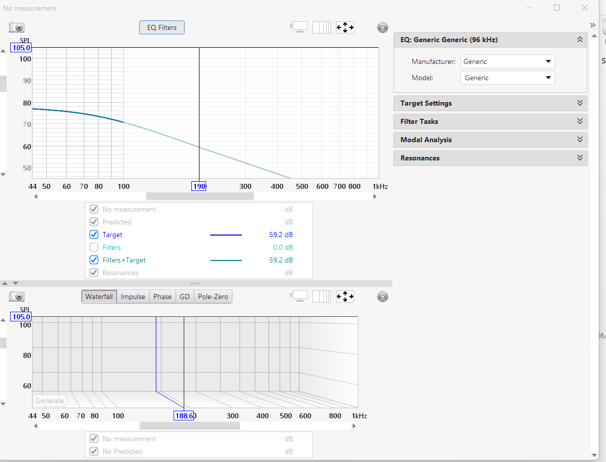

Poenget er å justere selv med hjelp av REW så er det ikke så lett å gå seg bort.
Tja, det er lett å gå seg bort i manuell også jeg, mange som sitter med REW og ratter blir ganske giret på å glatte hver jævla kolle og søkk.
Tenker all tilnærming krever erfaring jeg.
REW er jo ett hjelpemidler for å se hvor feilene ligger.
Er vell DSP man ratter seg helt bort😆😅🤣😂
MakkinTosken
Who, me?
21.02.2020
17.325
47.678
og til
Nja, skal vi være morsomme og komme noen got'cha, spikke fliser og sånn, så ja, men nei! Du kan jo bruke REW som et interface for å modellere EQ til bla. miniDSP osv.
Så jo du kan bruke REW direkte til å ratte...
