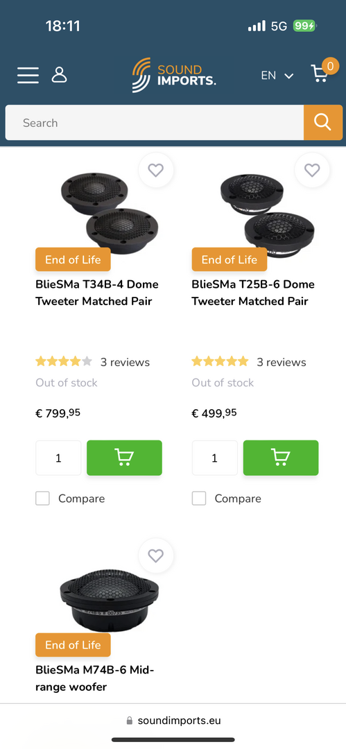

    Ja
    Dette er en av flere jeg vet om:
    Vis vedlegget 954063
    Fra et måleperspektiv er trøsten at Alu/Mag driverne på papiret nesten ser like bra ut, men til betydelig lavere pris. Målingene av Alu driverne er objektivt sett særdeles bra, og eneste grunnen til å ikke velge dem er at Beryllium driverne teknisk sett ser marginalt bedre ut - så lenge de leveres. Hificompass har detaljerte målinger av begge sett.
    Georgb
    22.10.2018
    230
    809
    Sandnes
    Vil faktisk gå så langt at ein kan argumentera for at AlMg-elementene målar betre til enkelte høve enn Be-elementene. Marginalt høgare forvrenging og marginalt mindre følsame, men lågare direktivitet ved høge frekvensar. Sjølvsagt lite til trøyst om ein spesifikt treng Be-elementene til noko - til dømes viss dei skal monterast i ein spesifikk bølgeleiar.
