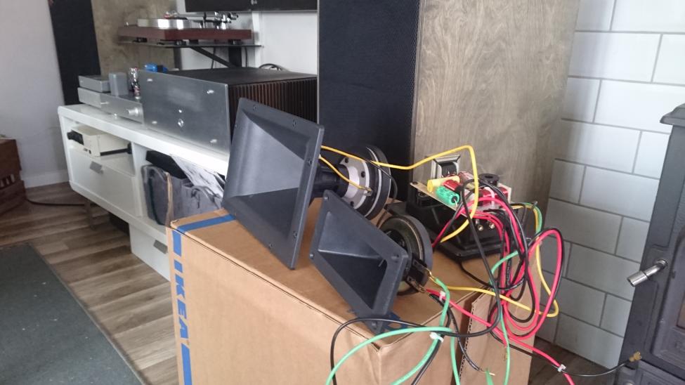

    Har noen eminence delta 15 og noen klipsch horn k52 og k57, lurer litt på om det kunne vært noe å satt i sammen?
    Har også orginale delefiltrene til klf 30 så tenkte kanskje å bruke disse til diskant og mellomtone og lage nytt til bass,har jo mini dsp med 4 kanaler men det beste hadde vært å bruke bare en forsterker.
    Tenker litt retningen cornscala kopi.
    6bm8
    05.01.2005
    2.033
    650
    Gressvik/Fredrikstad
    Klf30 deler på 850hz og 7000. Kan jo prøve å halvere verdien på spolen og kondensatoren i bassfilteret og teste eminence elementet med det passive filteret. Blir jo litt som å skyte i blinde, men det er jo et utgangspunkt.
    El-retur
    08.01.2012
    2.313
    1.879
    Sauda
    Kan jo gjøre det,har ikke studert filtrene enda,men går jo eventuelt bare fjerne det orginale og lage nytt til bassen,er jo ikke helt inne på bergne delefilter og slikt da,men kommer ingen vei uten å prøve.
    Men det orginale filtret ser jo ikke så veldig avansert ut..
    Har en god del spoler og kondensatorer liggende så koster ikke mye å prøve..

    har jo en mini dsp som er noen år gammel men føler den legger et slør i øvre mellomtone og diskant,men mini dsp hd er sikkert mye bedre.
    Har mest lyst på å bruke bare en forsterker av praktiske årsaker,er jo også litt glad i den seige tunge lavdempingsfaktor bassen som enkelte av de små klasse a forsterkerene har..
    Får fundere litt på dette;)

    Skal du til med 15" må du nesten ha litt muskler. :)
    Det du kan gjøre er å kjøre DSP kun på bass, så deler du mid og diskant passivt!
    15" vil profitere på å slippe spole i serie, de spiser effekt.
    Hvordan Eminence Delta er oppover i frekvens veit jeg ikke, men du må nok opp mot 1000hz mot de horna tipper jeg.

    Har vurdert den måten også,er jo litt dumt å miste effekt i delefiltret,hornene er delt på 850hz og 7000hz orginalt.
