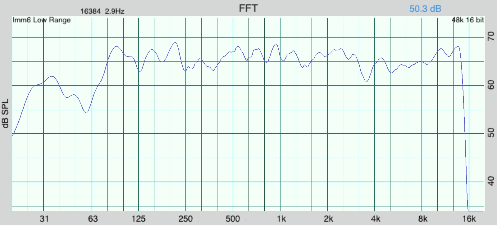

    Liten test i dag, se videoer 🙂 beklager dårlig mikrofon iPhone .
    Kristi
    27.01.2018
    144
    90
    En mål i dårlig plassering i rommet
    Reaksjoner: KJ
    Kristi
    27.01.2018
    144
    90
    Du var ikke plassert målemikrofonen dønn midt i rommet (i lengderetningen)?
    Designet på høyttalerne - fine proposisjoner (y)
    det er nok det som er problemet at jeg satt midt i rommet satt i bølge der 😛
    men de låter helt magisk i mine ører 😁 der de står nå 🤔

    Her er en måling i fra lytteposisjon.
    Roomgain ved 65hz er rimelig iriterende, er nok pga sofaen.

    Da er filteret fått en liten oppgradering 😁
    Selv om filteret ser ganske stygt ut så låter det magisk.
    Ikke noe kortslutning i filteret selv om kabling og lodding ser helt jævlig ut 😂
    Byttet alle motstander til mills.
    Lagt på 1 uf kzk orange Line på diskanten for å tette dip på 3500hz.
    Fått i Miflex bypass på diskant og mellomtone. (Snake oil)
    La også på 8,2 uf i høypass på mellomtone for å prøve å dempe dip 250hz.

    1 m måling i rom 😁
    Det låter bra, og tenker at jeg lar det være som dette 😁
    Samme måling men 3 forskjellige smoothinger på bildene.
