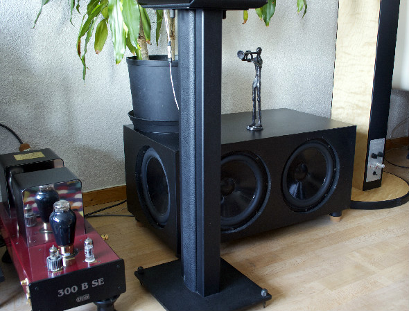

    Det står vel strengt tatt i emotikons tekst: Imagic Sub
    Geir Fredriksens gamle firma Avideco utviklet denne basshøyttaleren ment som partner til Imagic-linjekilder. Senere fikk Imagic fornavnet Adyton. Gode basskasser det der, hakket penere med frontstoffene på, spør du meg...
    emotikon
    24.10.2004
    12.536
    3.006
    Geir Fredriksens gamle firma Avideco utviklet denne basshøyttaleren ment som partner til Imagic-linjekilder. Senere fikk Imagic fornavnet Adyton. Gode basskasser det der, hakket penere med fronstoffene på, spør du meg...
    Enig og enig.
    Tok av trekkene for å vise bassene ;)
    4x10" - lukket kasse. Aktiv drift.

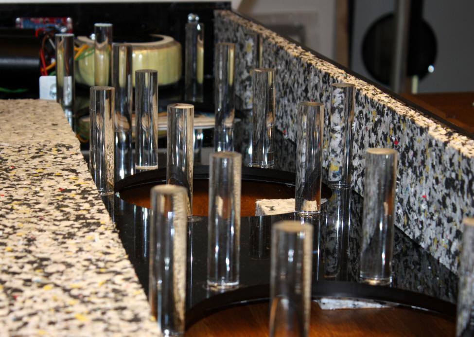

    Her må jeg si meg enig, Viking. De nye eksklusive basstårnene fra Audio Insight er lekre og avanserte kunstverk. I motsetning til de fleste basstårn, mine egne inkludert, fremstår de som direkte lekre med flotte proporsjoner. Her et lite snapshot jeg fikk tatt ved et besøk i høst. Og da titter vi nå bare på INNSIDEN:
    Vis vedlegget 290606

    Finnes det noe bilder/spec på disse basstårnene fra Audio Insight.
    Siden dette er Adyton, er de bygget på erfaring fra Impetus eller er dette en helt annen greie.
    Torstein
    Viking
    10.02.2002
    2.702
    435
    Dette er vel ikke Adyton, men erfaring er sikkert tatt med fra utviklingen av Imagic 3.6, Impetus er bassdelen i 3.6? :) Her er det dog, etter det jeg vet, 6 titommere pr. side mot 8 og det er vel større forsterker og flere avstivinger etc. i Audio Insight tårnene :)
    Tott
    12.08.2005
    207
    226
    Kanskje litt OT dette, men hvor finner man info på Audio Insight produktene. Finner heller ikke noe info på Adytons hjemmeside på Imagic 3.6. Ser ut for meg at Impetus består av 8x8tommere i hver kanal.
    Men disse tingene er vel kanskje å betrakte som prototyper og ikke ferdig produkter.
    Torstein
    Felix Krull
    20.09.2003
    386
    35
    Det er helt riktig at folk ikke finner info om Audio Insight produkter på nettet! Grunnen er at produktene ennå ikke er markedsklare.
