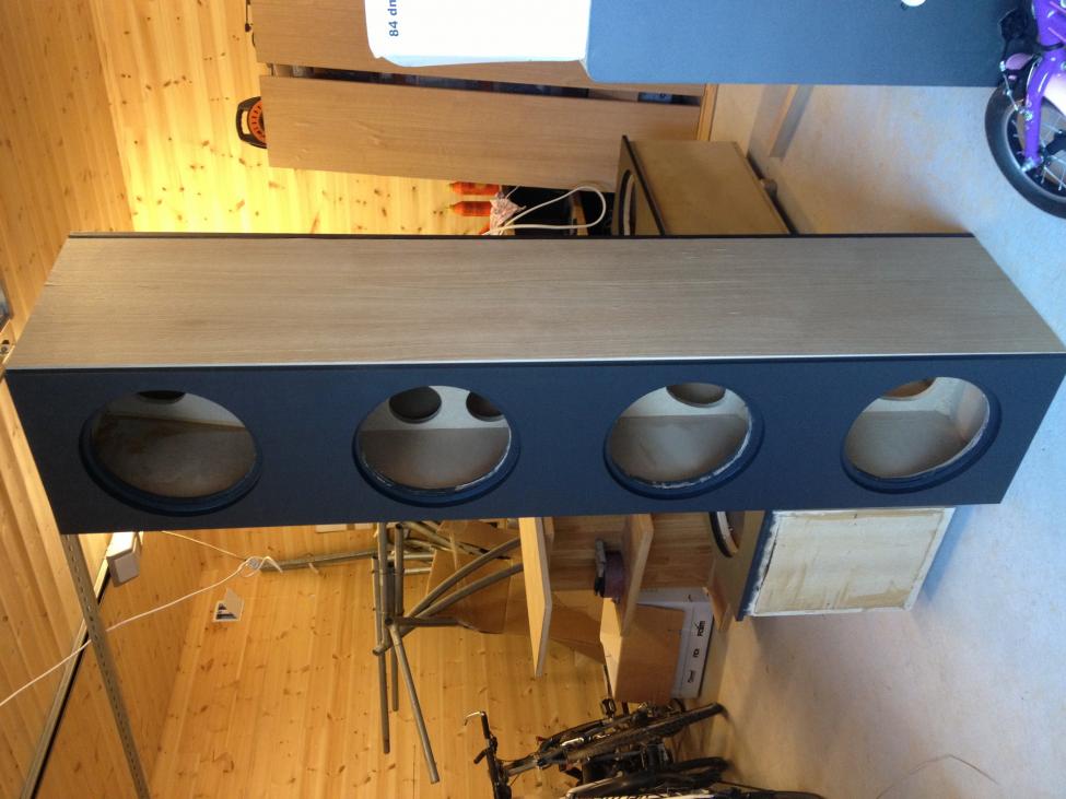

    Vis vedlegget 276745
    Ser ut til å bli ett meget vellykket prosjekt !
    takk, men det er verdt å bemerke at ikke alle prosesser går smertefritt. Jeg oppdaget at fineren begynte å bule ut enkelte plasser etter at første lag med lakk ble lagt på. Det lot seg presse ned igjen etter en ny runde med strykejernet. Perfekt? Nei - hvertfall ikke ennå!
    edit: du ser det langs toppen av sideplata samt på plata som står i bakgrunnen. Bildene er tatt før 2. Gangs stryking.
    Hei
    Gratulerer med et heftig DIY prosjekt!
    Ut fra en senere post forstod jeg det slik at du endte opp med å finere dem på nytt.
    Det er av feil man lærer, så jeg lurte på om du kunne beskrevet litt om det som feilet:
    - hvilken finer brukte du
    - litt flere detaljer rundt påføringen
    - hvilken lakk brukte du (merke, vannbasert, oljebaset osv)

    Kalle Klovn
    15.09.2009
    3.866
    3.780
    Sandnes
    Hei
    fritt fra hukommelsen:

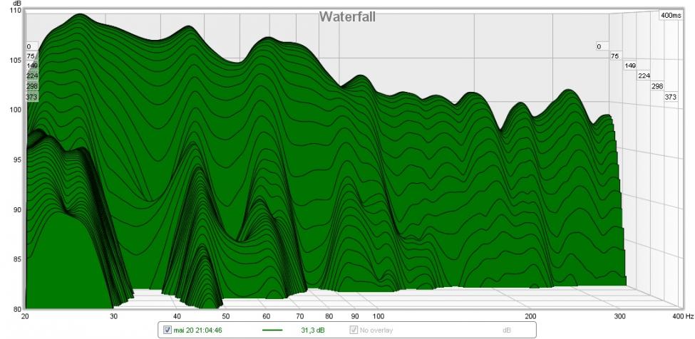

    Og waterfall. Som dere ser har jeg foreløpig ikke begynt å ratte med EQ samt at jeg har noen interiørmessig tiltak som bør iverksettes (der er noen løse deler her og der!).

    Ser kjempebra ut Kalle Klovn. Flere av de etterslepene i bassområdet følger amplituden og kan reduseres betraktelig eller fjernes helt med EQ. Som du selv er inne på så har du nok strukturelle resonanser (du også) fra 30Hz og ned, som kan skyldes vegger og inventar.
    Litt EQ her og der (bass og øvre mellomtone) så blir nok dette meget bra :)
    Vis vedlegget 322601
    bare en interessant observasjon: fra grafen kan man se at waterfallet blir mye roligere fra circa 120hz og oppover. Hvis vi sammenstiller det med estimert schrødinger frekvens så passer det meget bra. 0,35s etterklang ved circa 125hz, 111m3 romstørrelse gir Schrødinger frekvens på circa 112 hz.

    Veldig interessant tråd dette, siden jeg selv har et par 2.0 selv. Jeg har selv vurdert et nytt bassystem til disse.
    Hva ville du gjort annerledes hvis du skulle startet opp prosjektet å nytt igjen?
    Godt spørsmål! Jeg ville vurdert å bruke en møbelsnekker for å få enda bedre finish, og så ville jeg vurdert å dele kassen i to slik at det ble enklere å flytte. Jeg er mest for møbelsnekker. Samtidig vurderer jeg stadig å skifte til en større og bedre subforsterker. Ikke fordi det er behov for det, men fordi det går an
    Skjønner! Mulig jeg ikke har fått meg hvorfor du valgte nettopp disse basselementene?
    Jeg skrev litt om det tidligere i tråden:
    "-Elementene er ScanSpeak Revelator 13" 32W/4878T00. Disse ble valgt på bakgrunn av flere kriterier, bla:
    1) test av elementene i et fagblad (for industrien) som omtalte disse som de beste 13" elementene de hadde sett, 2) spesifikasjoner som tilsa at de ville fungere bra i lukket kasse (som er min personlige preferanse), hadde stor (nok) XMax i kombinasjon med god følsomhet og lav Fs, 3) egen erfaring med Scan Speak elementer som tilsa at de er en meget god produsent samtidig som Scan Speak omtaler disse som de beste basselementene de noensinne har laget
    Nå har det imidlertid kommet flere ScanSpeak Revelator 13" elementer, så det kan være at noen av de andre er mer interessante alt avhengig av hvilket bruk man skal ha de til. I forhold til lav Fs og stor Xmax så er det vel ingen av de andre som er bedre.

    Det er forholdsvis høy forvrengning på high end høyttalere i bassen. For jævelig og unødvendig store kompromiss på så dyre ting.
    Bygg bass selv.
    Dette er forvrengning når jeg nærmer meg 100 db

    Siden vi først er inne på det, så kan jeg vise noen grafer som jeg selv bruker å ha bak i skallen når jeg tenker på THD og støy i forhold til frekvens og ønsket lyttevolum.
    Dette er bare en ingeniørs verktøy, og ikke en komplett virkelighets-beskrivelse:
    Første referanse er lyttenivå - lagt inn frekvensrespons av høyttalerne i den aktuelle lytteposisjon i dB.
    Andre referanse er generiske grenser for hørsel, også i dB. Dette genererer en tilgengelig dynamisk range. Denne dynamiske rangen gjøres deretter om til % thd eller støy på høyre akse. Ikke perfekt, men en nyttig pekepinn. Her to forskjellige kurver basert på 95dB og 100dB nivå i bassen.
