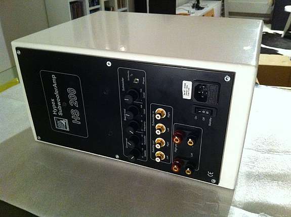

    Ålreit, jula nærmer seg. Det som er glimrende med dette prosjektet er at jeg slipper å lure på hva jeg skal gi opphavet til jul og bursdag noen år fremover, for nå blir det sub, så blir det nye og bedre fulltoner, osv.
    Subkassa blir på 10 liter, lukket. Den skal ha samme front som fulltonene, så baffelens bredde er begrenset til 17 cm. Tenker å ha den stående på høykant, på gulvet.
    Vidar/Dynabel har anbefalt SB Accoustics SB15NRXC30-8
    http://www.mamut.net/controls/shop/...?gid=428&subgid=582&wwwalias=dynabel&pid=4963
    Jeg er ikke sikker på forsterker, for jeg vil helst bygge den inn bak, og få plateamper passer å bygge inn bak. Bredde 17 cm, høyde 35 cm.
    Vurderte Billebro BILamp150, http://www.billebro.se/myshop/myshop_start.php?APPID=2&PRID=4198
    siden den var den eneste jeg fant som passet for innbygging bak. Men den har ikke delefilter, den har eq.. Og billebro har jo et veldig dårlig rykte.

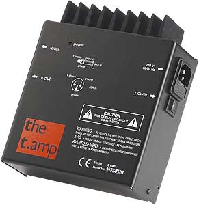

    Siden det er et budsjettbygg og det er ikke forventet at resultatet er High End, vurderer jeg nå å lage et delefilter og bruke denne:
    http://www.thomann.de/gb/the_tamp_pm40c_endstufenmodul.htm
    Den er dog bare på 40 w, og jeg er veldig usikker på om det i det hele tatt spiller. Men noen omtaler beskriver den som veldig kraftig for størrelsen og spesifikasjonen. Tror jeg skal prøve og bare se om det funker i det hele tatt.
    Må evt. bygge inn ampen på den ene siden.

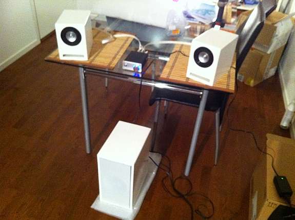

    Da var første test gjennomført, og det ble bass :)
    Siden det gjenstår å lime inn avstiver, lime på baffelen (nå var den bare skrudd på, og lakk litt luft på ene siden), og legge et lag med 6mm mdt rundt hele kassen er den ikke på langt nær så stiv og død som den kommer til å bli, og det låt ikke kjempebra, men jeg er positiv til at det vil bli bedre.
    Men - er det slik at en stiv, død kasse øker følsomheten?
    For den forsterkeren jeg nevnte i forrige innlegg var litt svak for denne suben, men den hadde ingen problemer med å dra cerberus suben min. Og det er merkelig siden elementet i cerberus suben har lavere følsomhet (83 db mot Sb elementets 88db), og er en større kasse (5 liter større, begge er lukket).
    Vil jeg kunne forvente høyere følsomhet når kassa er mye stivere?

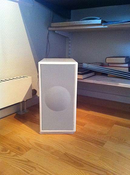

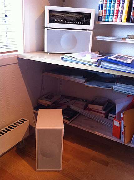

    Takk til Vidar på Dynabel for måling og god tilbakemelding! Kjempeservice!
    Selv om suben ikke funket på min type musikk, funker den veldig bra på klassisk, jazz og rolig pop, som min far hører på. Og den gir ikke enorme volum, men den går langt dypere enn fulltonene, og komplementerer de godt synes jeg.
    Plasseringen på gulvet er midlertidig, den skal ligge i hylla etterhvert.
