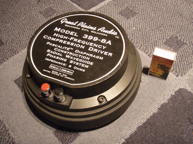

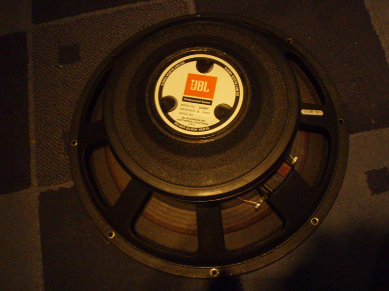

    Elementene som skal brukes er JBL 2226H delt mot Great Plains Audio 399 (nyprodusert Altec 288) ved 600hz. Hornet er et 400hz Stereo-Lab horn Denne konklusjonen av elementer er funnet fram til med god hjelp av Frode her på forumet. All ære til hjelpen han har stilt opp med! :) Delning gjøres aktivt med et dbx filter, med Ming Da single ended el34 til hornet, og Rotel RB 1070 til bassen.

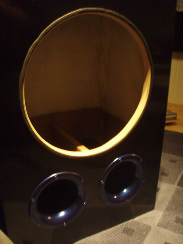

    Planlagt design. Portene skal lakkeres med samme farge som topphornet. Mørk metallic blå.

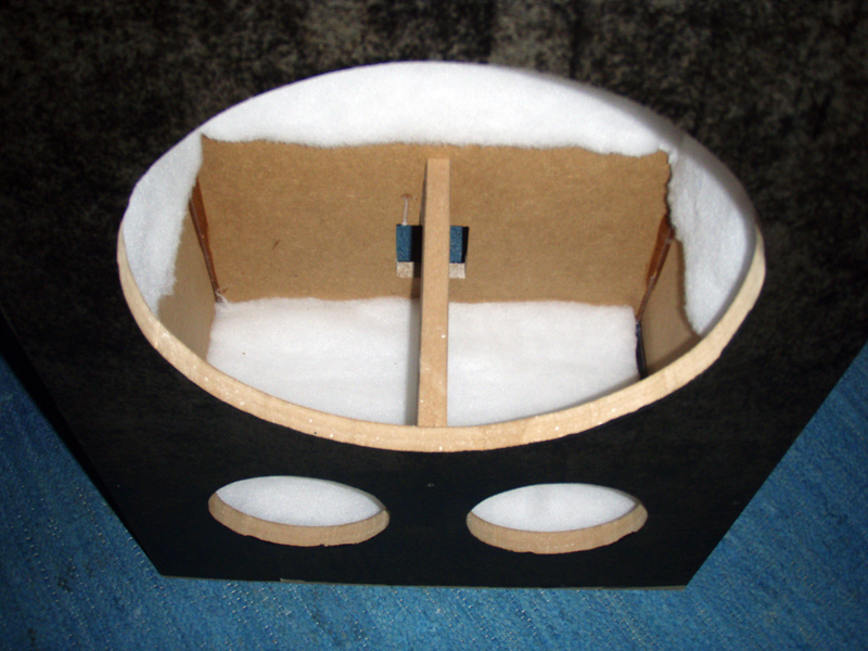

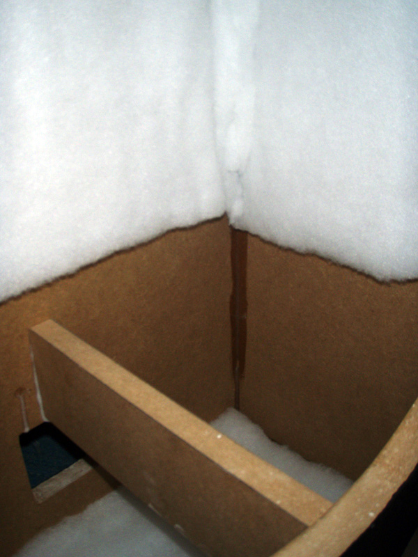

    Demping innvendig. Bør jeg ha mer eller mindre tror dere?

    Planlegger du noen form for avstiving i kabinettet?

    Skal ha en avstiver mellom baffel og bakvegg plassert under elementet mellom portene. Muligens en over elementet også :)
    Pusse ned sparkel og montere baffel + avstivere er planen for morgendagen.

    Nye bilder! Familien stakk av med kameraet i helgen så ble lite bilder..

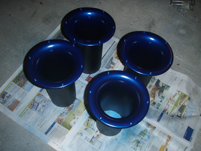

    Baffel og avstivere er festet. Har også fått malt første strøket med maling, samt lakk på på portene. Blir nok en god del strøk med maling til før det blir bra.

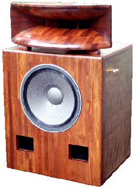

    Minner litt om denne:
    som jeg har tenkt å sette sammen. Min bedre halvdel har underkjent designet, så innredning av gutterom i kjelleren er nødvendig før prosjektet kan realiseres. ;)
    Det kan jeg ikke forstå, så lekker som den var. ;D

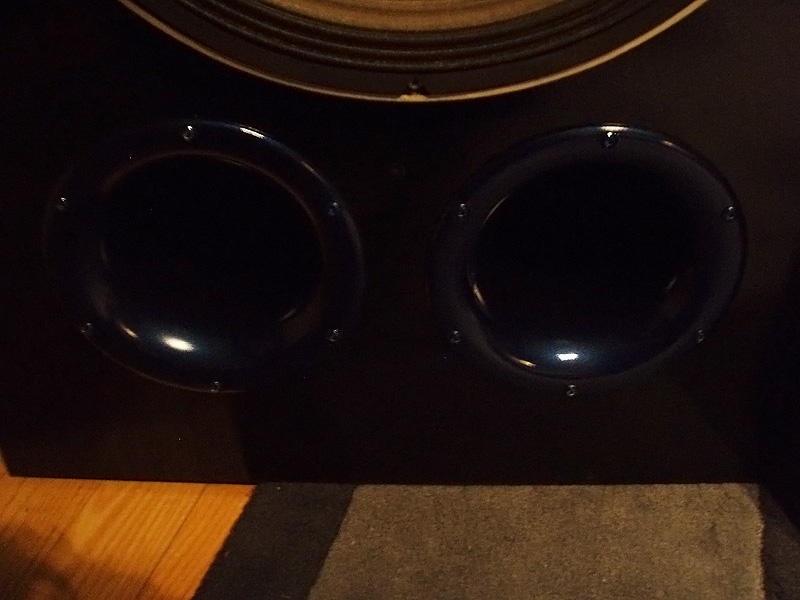

    Har det nedre "hornet" noen funksjon, eller er det laget på måfå? I min erfaring er bass er det evige problemet i en hornkonstruksjon. Alt fra 4-500 Hz og opp er forholdsvis billig å få til bra. Problemet kommer når man skal integrere bass i et system med 115dB SPL. Det kan bli dyrt.
    Jeg sikler på BD-design sitt horn med BMS koaksialt kompresjonselement. Men som sagt jeg er midt i et annet dipol-prosjekt. ::)
    Hvordan er forresten lydbildet fra de JBL-høyttalerne? Jeg skulle likt å vite om alle hornhøyttalere blåser opp lydbildet slik som Avantgarde gjør. Er det er problem med horn generelt, eller er det bare Avantgarde som har gjort en bommert?
    "Hornet" til bassen er som sagt kun for det estetiske ;) Men mindre jeg skulle funnet på å dele en god del høyere..

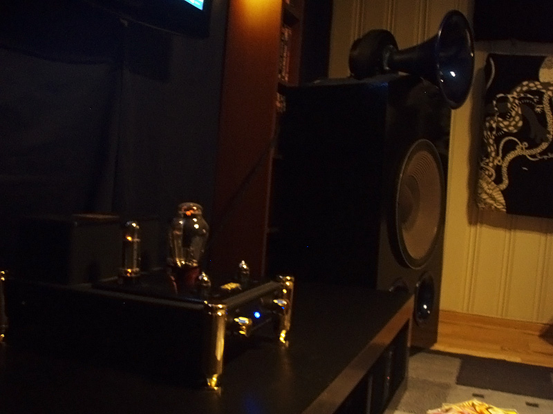

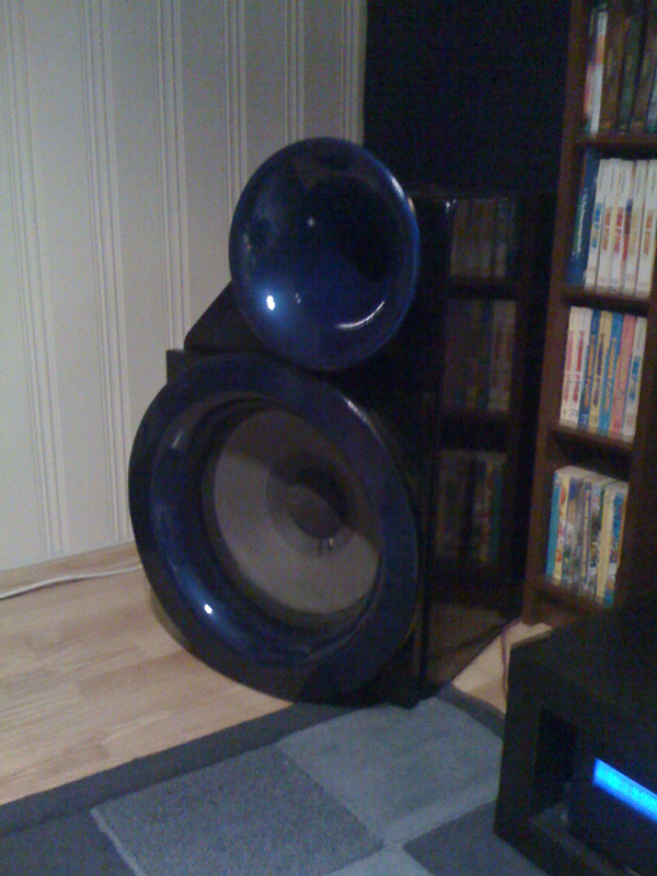

    Voilà!
    Da var en lyttesesion på rundt 2t ferdig ;D
    Dette var noe annet enn de gamle kassene ja! Bassen sparker skikkelig ifra seg slik jeg savnet litt i de gamle kassene, og går i tilegg en god del dypere. Integrasjonen mellom horn og JBL'en er mer sømløs føler jeg. Det var det posetive... Det negative er at jeg har en KJEMPE topp mellom 150 og 200hz! Den overdøver og roter til lydbildet i mellombassen. Fikk temmet den med eq, og da falt alt på plass slik som beskrevet over, men hadde jo vært greit å finne ut av det. Hadde de nesten akkuratt de samme toppene før, men nå er de betraktlig høyere. Rare greier..

    tøft! Håper du får skrudd ting godt sammen lydmessig. Lykke til!

    Drittøffe høyttalere du har fått deg! Gratulerer!
    Merkelig med den toppen rundt 150-200Hz. Det er jo mer enn bare litt sjenerende også. Har ingen erfaring med bassrefleks, men kan det være noe med innvendig demping i kabinettet? ??? Elementet i seg selv skal jo ikke ha noen topp der.
    Du får komme med noen flere lytteintrykk når du har fått hørt litt mer. :)

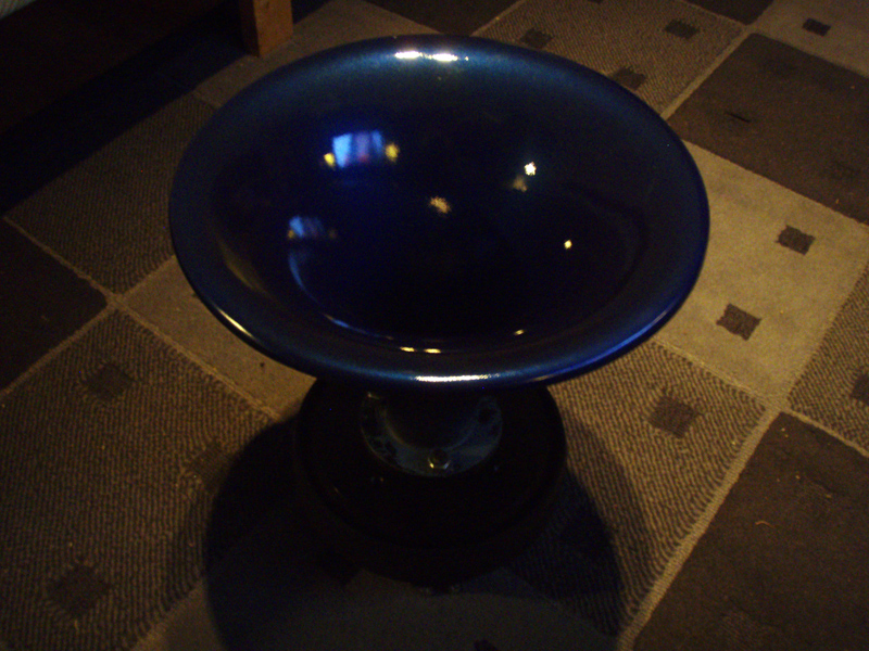

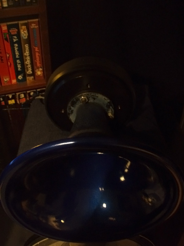

    Takk takk :) Hønna er 400hz Stereo-Lab med blå metallic akryl spraymaling og en 3-4 lag med klarlakk.
    De billigste aktive delefiltrene får du vel fra Behringer, men skal du litt opp i kvalitet igjen så kan du gå for dbx og lignende. Jeg betalte rundt 1500,- for mitt importert fra Parts Express.
