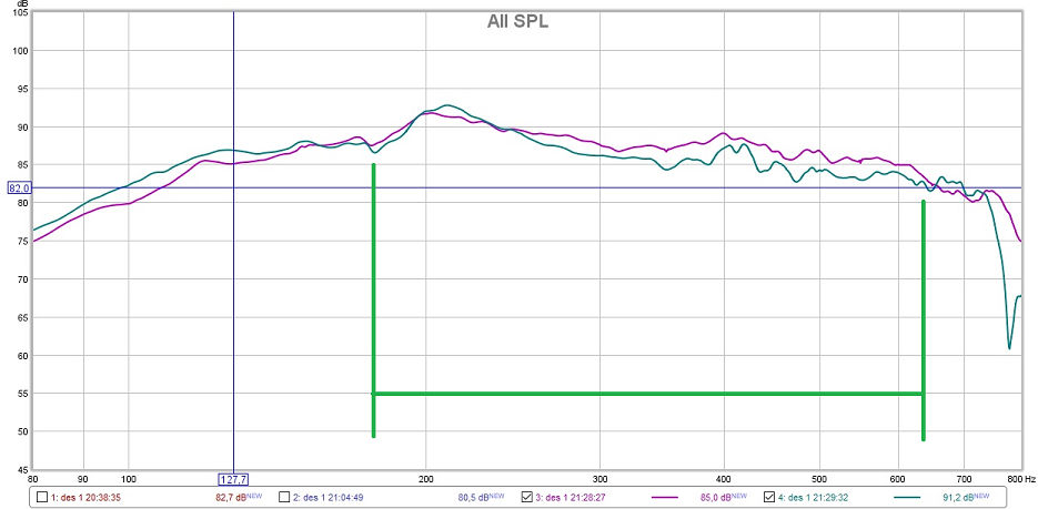

    Jeg har fire kjempefine 2225, så ja, det er nesten for galt å sette inn noe annet i dem. Siden jeg har fire så var tanken å bygge to stk 4435. Å recone 4 stk blir jo ikke billig heller. Faktisk så kan jeg få tak i to stk 2225 til, helt nyrecona med originale fabrikksett. Veit ikke om jeg har bruk for flere, men sånn er det når man er skrotnisse og må samle på alt.
    En ting til, siden den ene av mine nyinnkjøpte originale 2220 var helt dødt, så testa jeg med en 2225 i Jhorna. Den går ikke så høyt opp i mellomtonen som 2220, men den måler litt bedre nedover. Det er jo en driver som er mer retta mot bass, så det er vel bare logisk. Her er en av målingene jeg tok i går. Nærfelt rett foran hornet:
    Som man ser gir 2225 litt mer i bunn og er dårligere oppover. Hvor mye dette har å si i praksis veit jeg ikke, har ikke kommet så langt. Men 2220 strekker seg nedover mot 120hz og skulle gå fint opp til 5-600. Igjen, dette må testes med lyd på. 4645-bassene går jevnt og fint opp til 200 i alle fall, så det blir ikke noe problem å finne fornuftig deling tror jeg.
    Vis vedlegget 873510
    Hadde det vert meg hadde jeg bare brukt 2225 til 4435 når du har så fine drivere :)
    Litt overrasket over at 2225 har mer nivå nedover, ser bra ut :)

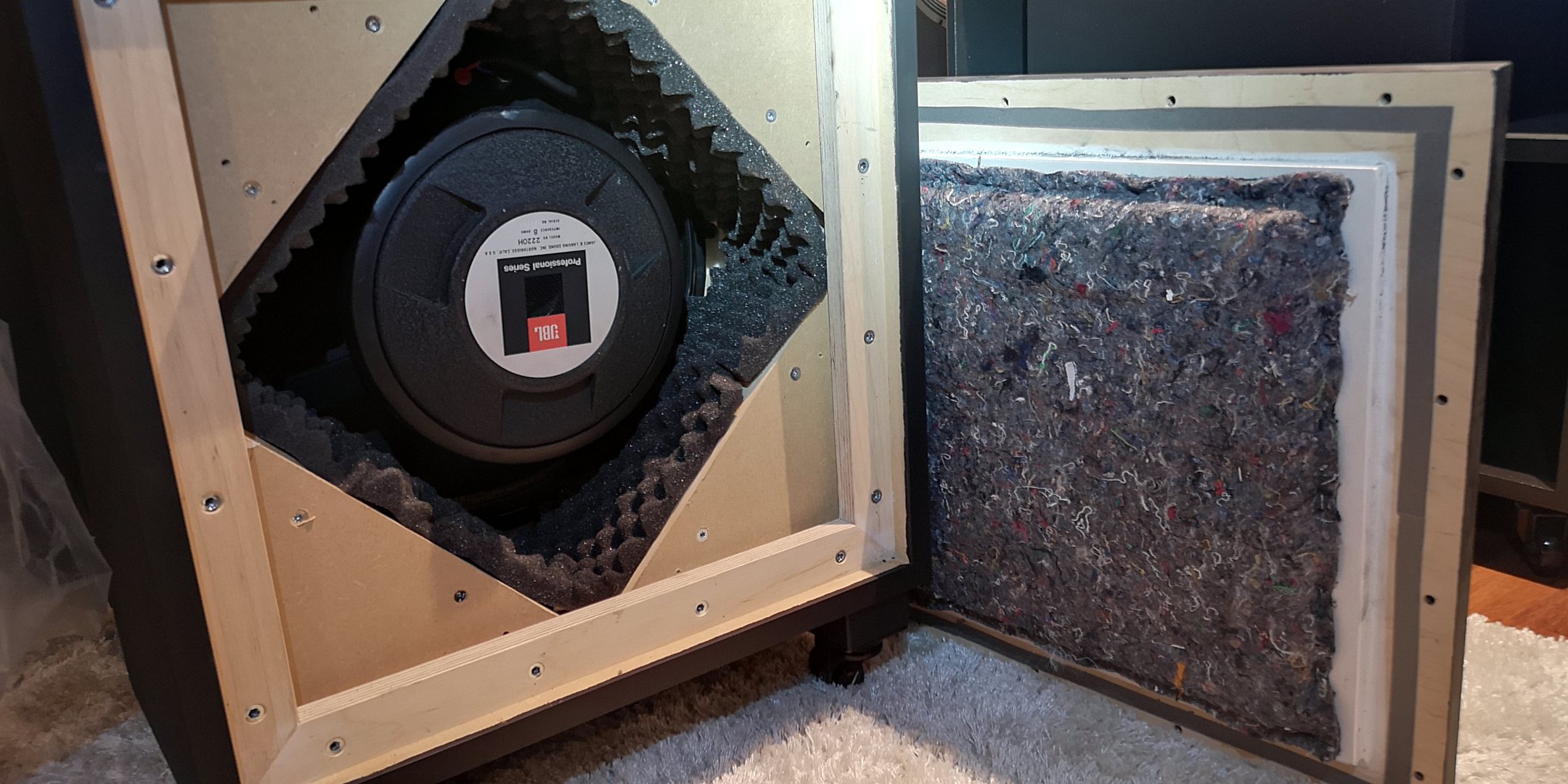

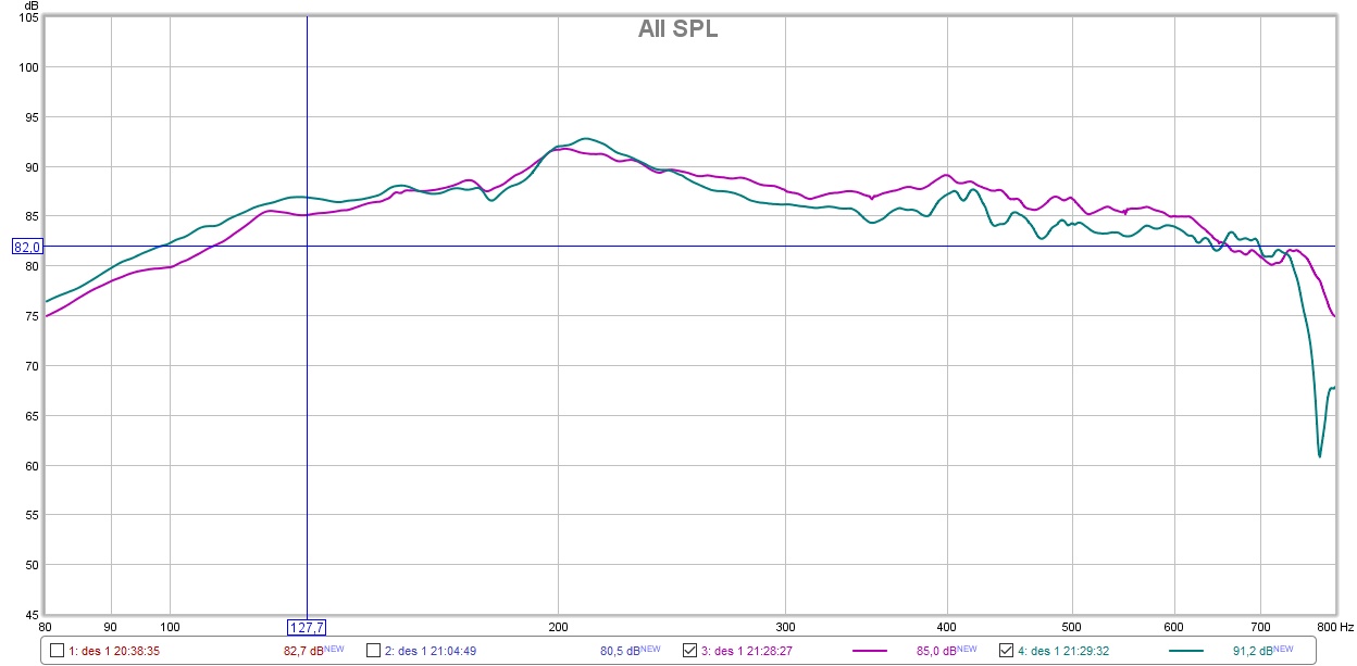

    Ja, Karman sa også at jeg kunne prøve med litt demp til. Det er jo ikke akkurat overflod med plass til dempetiltak, så jeg prøvde med nuppeskum. Det gav særdeles lite endring, har måling på det. Mulig at 1cm filt er bedre egnet til å se forskjell, jeg skal sannelig teste det også!
    Med og uten nuppeskum på sidevegger i bakkammer:
    Karmann sin måling er den grønne (hvis man ikke er fargeblind). Min er den "noe rotete"...

    Var litt forskjell. Kanskje dr. med. Horn @Sluket kan forklare litt om årsaken til bakkammer i de som Karmann har?
    Det er jo hans gamle, det er vel sylindrisk utformet mener jeg å ha sett bilde av?
    Dersom det er mine gamle så er de sylindriske ja, som den symmetrinazien jeg er... dessuten er de "hel ved" altså ikke egentlige kabinetter men x antall BB finer som ble limt sammen. Tunet til riktig volum for 515G og dempet. Vekt ca. 1 tonn :cool:

    Men @Hunsbedt
    Karmann måler i bula si, og du i ditt rom.
    Det er ikke en romnode eller noe annet romrusk som er med?
    Dette er lavt i frekvens.

    Begge målinger er nærfelt, 50cm. Den toppen var også der med nærfelt rett i hornåpning. Lurte på om det kunne være resonanser fra gulv også. Karmanns rigg står planta på betong, mitt garasjeloft svaier litt ved godt pådrag...:LOL:

    En kjapp liten oppdatering på ståa her med hornriggen. Etter litt styr med kabling mellom Vincent pre og amper, bytta jeg ut de gamle kablene og lagde 2 nye sett med gode mic-kabler og nye plugger. Det ble for mye skjøting og styr etter flyttingen av forforsterkeren, og det var greit å få gjort dette skikkelig. Så ble det tre uker med full stopp og forsinkelse grunnet en heftig lungebetennelse, og jeg fikk ikke skrudd så mye deling og dsp før den siste uka før jul, egentlig.
    Men nå er det meste på plass. Jeg kjører treveis, og ser ikke så veldig behov i en supertweeter sånn det låter nå. Oks81 hadde veldig rett i at 2446 kan låte fint et godt stykke oppover. Jeg kunne muligens ha testet med 2404 og de små biradiale horna som hører med, men har ikke hatt bry til det enda. Hørselen min stopper på 12kHz, og det er ikke mye over 10kHz jeg bryr meg så mye om. Sånn er det når man om kort tid runder 60.
    Systemet består nå av:
    Bass: 4645 med 2241H, opp til 130Hz
    Midbass: DIY J-Horn med 2220H fra ca 130Hz til 650Hz
    Mid/High: 2360 med 2246H
    Jeg satte opp all deling og eq/dsp i Audio Architect på Crown DCI-ampene. Bruker for det meste bratte filtre, og har testet masse forskjellig i løpet av tre uker nå. 4645-kassene ble vel testet og målt på 15 forskjellige steder før de målte greit uten særlig eq. Da fik jeg overgangen ganske grei mellom bass og midbass også. Så får det heller være at de ligger litt oppklemt bak midbasskassene. Man setter dem der de måler best.
    En liten videosnutt på slutten her hører med. Jeg har brukt en eksternmic (Boya) til mobilen, men det låter litt halvdårlig og klemt alikevel. Var nok ikke rette låta å sette på heller, burde nok ha satt på litt funk med blåsere heller. Men det meste låter fint og med et veldig bra trøkk. Det er ikke noen vei tilbake, nå blir det mye horn fremover, det er sikkert!
    Kan vel samtidig ønske fortsatt god jul og godt nyttår! Og takker masse for alle fine innspill i denne tråden så langt!
    Må vel nevne at hornbassene i midten ikke er i bruk. Det minker på plass nå på loftet her, og jeg blir nødt til å få lagt ut litt saker som ikke er i bruk lenger på Torget i nær fremtid.
