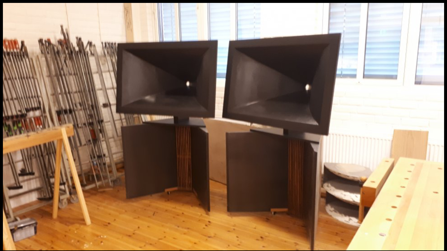

Min kone er ganske så forståelsesfull, men jeg har sett blikket til enkelte kvinnemennesker når de har fått sett våre ganske så diskret gulvstående.

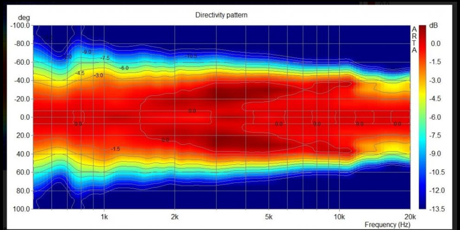

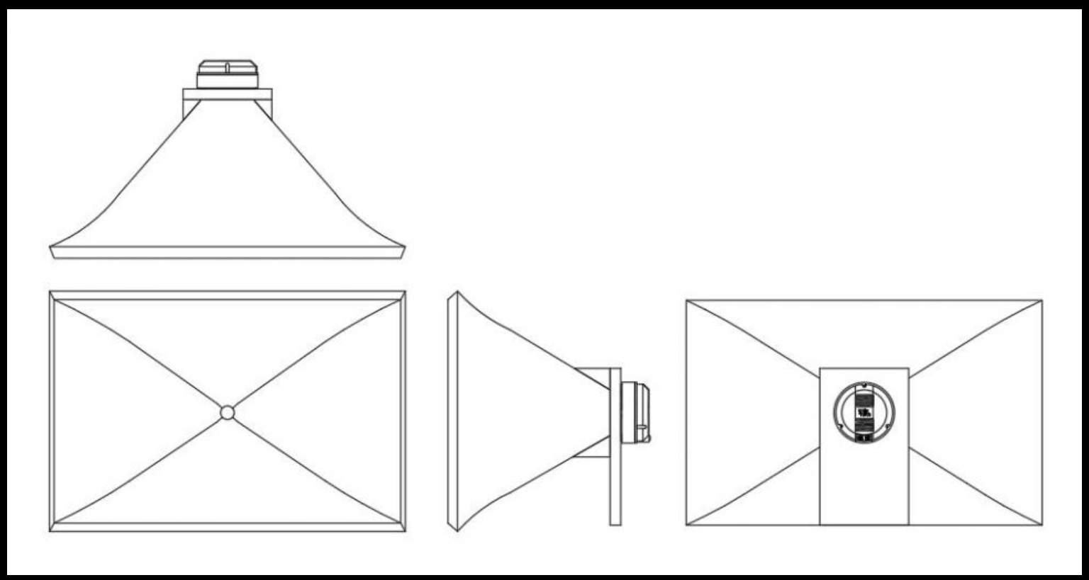

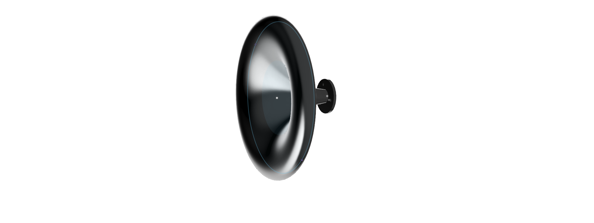

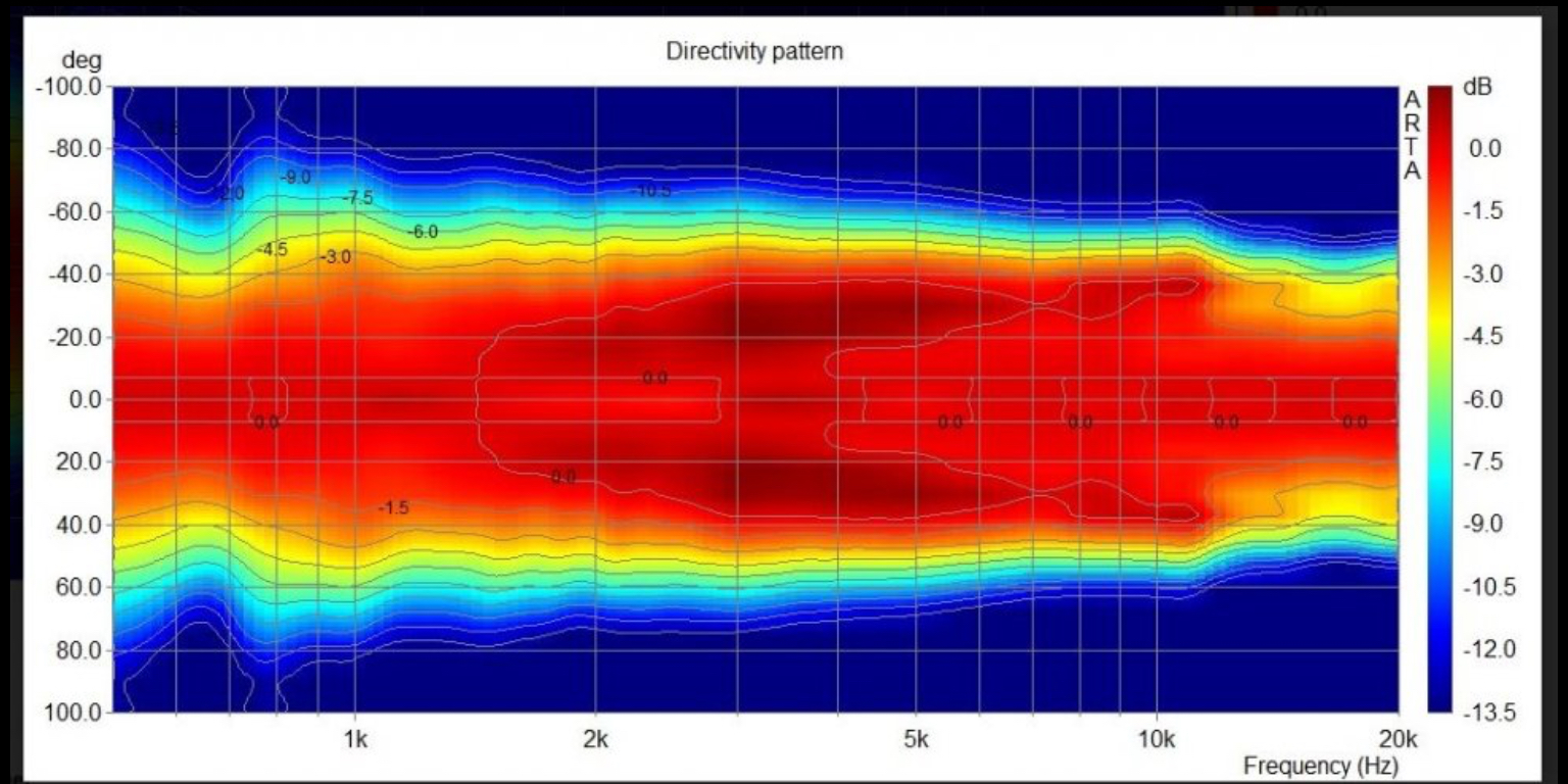

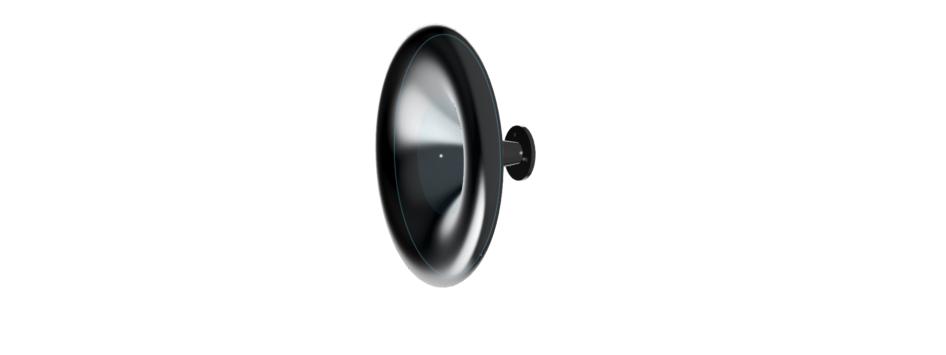

Meget spennende og veien er kort ned til Søgne når dette står klart.Har i det siste jobbet litt med å få til et mellomtone horn som matcher det nye diskanthornet i hovedoppsettet mitt på loftet. Ved hjelp fra @Georgb er det blitt et interessant resultat som nå er klar for print. @Georgb har simulert og modulert konturen, mens jeg har ferdigstilt hornet i Fusion 360. Spredning er mindre innsnevrende enn Jabo hornet med en dybde på 240 mm. Diameter er 540 mm.
