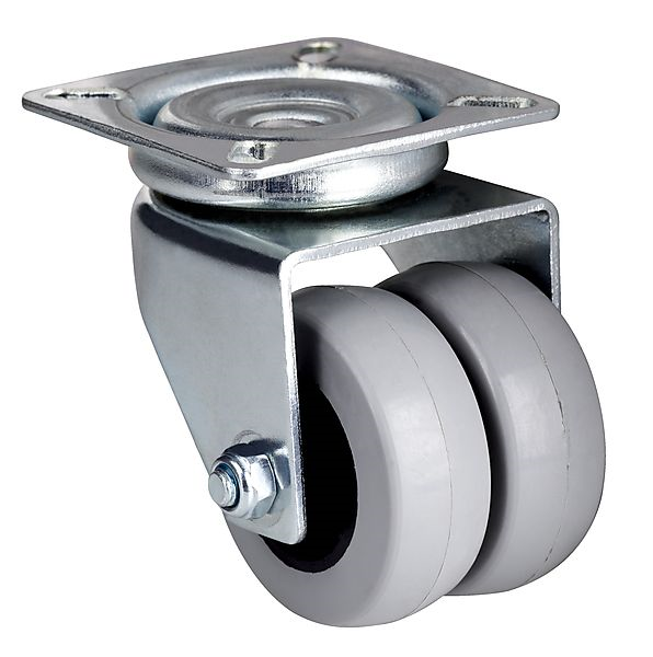

    Kan også passe på så hjulene står såpass innunder at det kan lages en pen ramme/sokkel som dekker. 5 mm klaring til gulvet er jo nok
    Fire slike vil helt sikkert ikke sette merker, hvis ikke du har korkgulv da.
    Vis vedlegget 486792
    Kanskje ikke så dumt. Hvor kan disse kjøpes?
    Clas Ohlson. Skrudde fire slike under de hornsubbene jeg lagde, ca 160 kg, og det ble bare en lek å flytte på de
    Ble en svensk link dette, men finnes i Norge også
    https://www.clasohlson.com/se/Dubbelhjul-Ø-50-mm/Pr308021000
