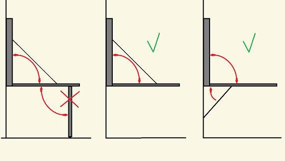

    Kan også ha en benk som slås oppover slik som dette med skapet over til det man trenger:
    Kan også gjøres med et L-stykke eller trekant montert på vegg som kan vippes ut til å støtte benken som ligger over.

    Tror nok jeg må gå for en variant uten ben under for å slippe å ha noe å sparke borti hele tiden... Dette blir jo heller ikke så store konstruksjonen, og bør se ut noenlunde når det er lukket. En variant er f.eks. hengslede knekter som blir en integrert del av skapdøra når denne lukkes i vertikal posisjon, og som ligger an mot en eller annen form for veggknekt i åpen posisjon.

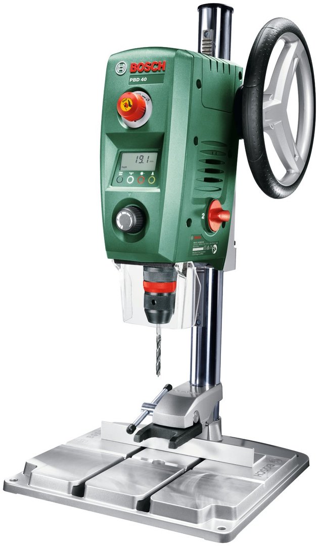

    Jeg har den lille grønne Bosh saken her. Fungerer fortsatt utmerket og har ikke for mye slark i lagrene.
    Ellers lærte jeg at man må kjørne drillhull uansett så lenge man benytter bor med spiss. Derfor har den ikke blitt brukt like mye som jeg hadde tenkt siden jeg da like greit benytter en hånddrill når jeg ikke behøver 90 grader hull i tykkere emner.
    Vis vedlegget 988892
    Edit: Har også en søt liten søylemaskin kjøpt på Moe & Co. Men den er helt ubrukelig med slaket lager på choksen og maskin til søyle.
    Sånne Bosch maskiner som brukes lite lønner seg å selge veldig billig 😃😃 da de ellers står seg ihjel...

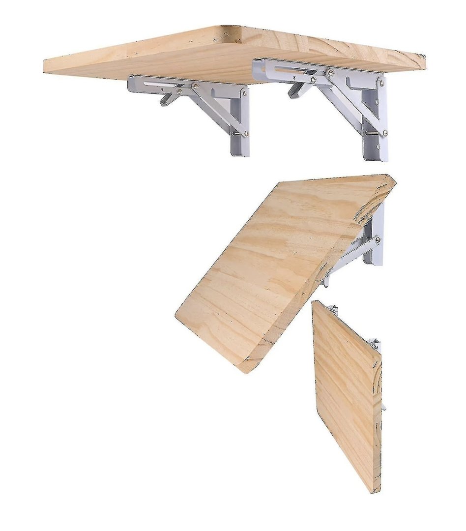

    Det er selvsagt mulig å lage døra slik at den svinger ned og blir til arbeidsbord, men det bordet må ha beinstøtter på et eller annet vis, som da blir synlige på utsida....
    Kjettinglenke som festes på hver side i toppen av skapet og ytterst på hver side av døra bør kunne fungere. Akkurat så lange at den blir liggende horisontalt. Lenkene skjules jo da når døren er lukket.
    I kombinasjon med pianohengsel bør det bli stivt nok også.

    Om du finner egnede hengsler kan skapdøren (som blir benk) gå nedenfor skapskroget i framkant, ca like mye som dybden av skapet. For å støtte opp platen når den er nedfelt kan du feste to lekter eller stålstang som er festet ca litt ovenfor midten av plata med et hengsel. I bunnen av staget en wire eller ståltråd som er festet i veggen like under skapet i passende lengde. Når plata felles ned strammes wiren så støtta blir stående mot veggen i så bratt vinkel som mulig. Eventuelt ha et løst stag som går fra en brakett på veggen og passer i et spor i plata.
    Har du fri vegg under skapet er det selvsagt mest stødig å ha en plate som er hengslet på veggen under skapet og vippes opp når det skal brukes, som har to støttestag man setter på plass når det skal brukes. Antar det kanskje ikke er en mulighet..
