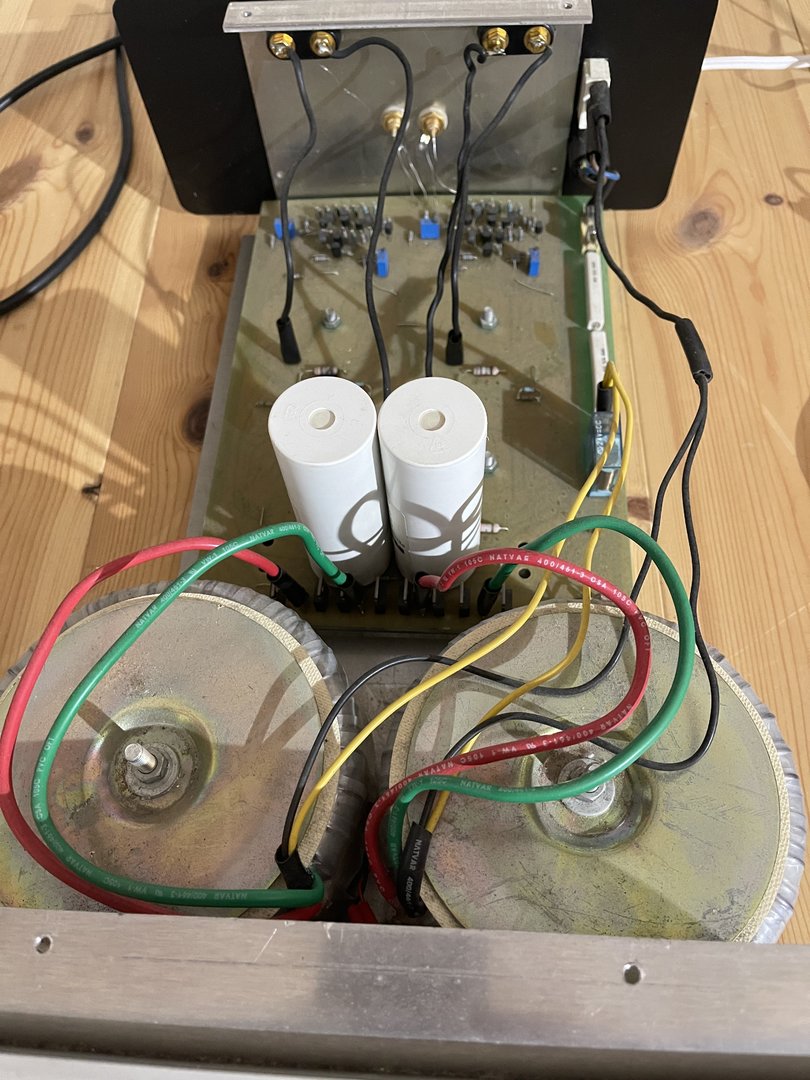

    Ja jeg har sett blider hvor det har vært kondensatorer liggende der
    eGo
    19.05.2010
    Lykken var kortvarig. 07 virker ikke, ser jo at noen har fjernet to kondensatorer. Teoretisk kan den vel virke uten disse men den er død ser det ut til. Testa effektrinnet nå og det er lyd, i en kanal...Hvordan åpner man disse? Det er 4 skruer på toppen, 4 under men jeg vet ikke om det holder å fjerne disse. Tips?
    Det var jo kjedelige greier! Ang. preen virker det nesten som noen har startet en jobb med å gjøre denne passiv... :).
    Du åpner en Doxa ved å fjerne skruene på toppen og på bunnen, så "sklir" du lokket ut bakover. Det letteste er å sette forsterker med frontplate ned mot bakken og dra lokket opp.
    Ja, ang preamp så tenkte jeg det samme. Jeg har testet den med platespiller og mobil på aux. Via RIAA så er det lyd, men veldig lav. Via AUX er det mer lyd, men fortsatt litt lavt. I begge tilfeller har det ikke noe å si om strøm er tilbkoblet eller ei.

    Da ble det liv i effektrinnet. Ledning til høytaler utgang hadde hoppa av. Kan noen si meg om denne ser orginal ut og om hvilken versjon? Om det finnes flere utgaver av 70 signature mk2 da

    Ikke akkurat pent men ser ved første øyekast "normalt" og originalt ut.

    Nei, langt fra pent. The End jeg bygde på 90-tallet var jo penere. Utrolig kjipe ledninger/koblinger til høytalerutanger.

    Da ble det liv i effektrinnet. Ledning til høytaler utgang hadde hoppa av. Kan noen si meg om denne ser orginal ut og om hvilken versjon? Om det finnes flere utgaver av 70 signature mk2 da Vis vedlegget 719906
    merkelig, skulle vel være 4 kondiser i signaturen? .....og ja, DOXA finnes i 100 utgaver etter som eiere og Doxa selv, har oppgradert etter eiers ønske og lappet på egne produkter alltid. Du vet aldri hva som er inni boksene. rene Pandora esker. (her er bare et lite utdrag; https://www.hifisentralen.no/forumet/threads/doxa-boxenes-venner.12759/page-3)

    Jeg har en eldre Doxa effektforsterker jeg er utrolig glad i. Den har stått på hyllen en del år nå og når jeg tok den frem igjen og skrudde den på hører jeg en ganske kraftig summelyd som kommer fra selve forsterkeren. Noen som vet hva det kan være?
    Fra høyttalerne eller fra selve forsterkeren?

    Høres ut for meg som en syk strømforsyning. Åpne opp forsterkeren og ta en grundig kikk på kondensatorene i strømforsyningen (de største "bøttene"). Hvis disse har synlig lekkasje eller buler litt ut i enden så må de skiftes.

    Et velkjent problem i gamle Doxaer. Vet ikke om det kan fikses, men du kan jo prøve gjomle sitt forslag.

    Er jo to store trafoer i disse. At de durer litt er ikke unormalt. Jeg har vel ikke hørt en eneste 70Sig uten litt during som kommer og går. DPen jeg nå besitter har fire, enda større trafoer. At den også durer litt er ikke overraskende.
