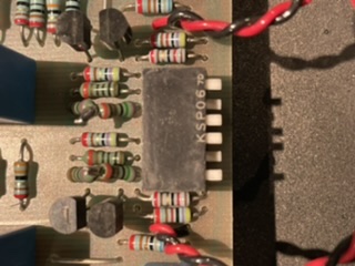

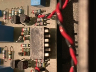

    Åpnet opp min Signature MKII, dette er vel originalt og umodifisert om jeg ikke tar feil?

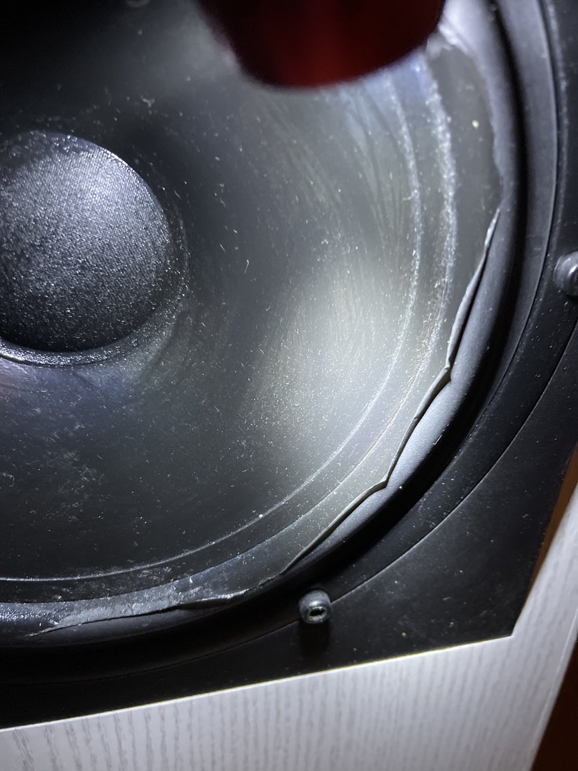

    Er det noen på forumet som vet hvilket SEAS-element som står i Doxa 8.2? Jeg skal bestille (minst) ett fra SEAS forhandler, men trenger å vite produktnummer. Jeg har prøvd å skru løs elementet for å lese på baksiden, men tør ikke bruke makt fordi jeg er redd for å skade kabinettet.
    Ser jo greit sammensatt ut dette eksemplaret, men ble denne gen.levert med oppgraderte HT terminaler?

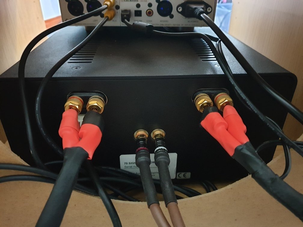

    Kanskje lurt å legge ved et bilde av baksiden også?
    Litt som min gamle 70b, med originalt støv;)
    Fant et eldre bilde av terminalene bak :)
    Dette er et spesialprodusert element for Doxa 8.2. Jeg ville kontaktet Doxa direkte.

    Spesialellement med større magnet, og mindre pappmasse en seas standard. Håpløst å få tak i. Det er vel en element doktor på jæren som fikser "alt"?
    Noen er limt med fugemasse i tillegg til skruene, så de må brytes opp gjennom skruehullene. Ikke enkelt dessverre.
    Her er kanskje byttet utgangstransistorer bla. men det er i bunn og grunn originalt her. En del uoriginalt støv da ;) Som dere ser så er her fine ledninger - de samme som den Karl hadde modda her på et tidligere bilde. (altså han hadde bevart de originale ledningene som var pene) Lavland og meg har ofte fjernet disse og satt inn noen nye ledninger for å bli kvitt filteret i utgangen. Det ser dårligere ut - blir andre farger, de nye ledningene ser tynnere ut osv , men låter litt bedre uten filteret. Vi kunne selvfølgelig brukt noen sexy ledninger men vi har hatt inntrykk av at 2% bryr seg om utseende på ledninger inni en forsterker og det har ikke vært kalkulert, som nevnt, inn i veldig rimelig modde-pris. Men vi skjønner jo nå på tråden at en del bruker litt tid inni forsterkeren også ;) Men hvordan det ser ut sier ingenting om hvor godt det er bygget. Alt er bygget godt. Ingen fare for dårlige loddinger osv. det er kun en utssende sak. Doxa er kunsthåndverk og ingen hemmelighet at det ikke er masseproduksjon. Og gamle modda produkter er nettopp det: gamle modda produkter. De vil ikke være identiske. Er man brydd av fargekoder på ledninger osv - Kjøp en Yamaha. De er utmerket. Og alle er visuelt like. Vi er rare, på godt og vondt. Men det er bare å spørre så skal vi svare etter beste evne hva du har i din boks (dersom du ikke vet).
