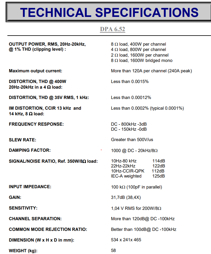

    Hva er rail spenningen på en 6.5HP?
    Mente det var mye mindre kondensatorer i den en i 5.52HP, som bruker Rifa 100v
    +/- 70volt
    6.5 er bygd opp på en annen måte. 5.52 har 16 store "ølbokser". Tar 2 minutt å lade ut dette med ei 60watts pære :)
    6.5 er lyttene mindre, men husker ikke antallet

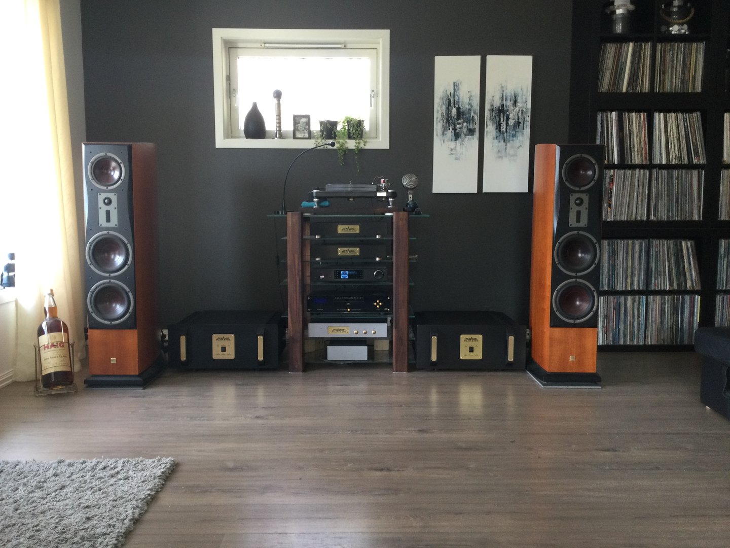

    Tenkte vise menigheten hvordan det ser ut hjemme hos meg og rette en stor takk til Rune Juul for imponerende jobb.
    Med 2 x A5 mk ll , dpr 2.3 og dpC1S mkll begynner jeg å komme i mål. Bare dac igjen men det fikser Rune på imponerende vis når den tid kommer.
    Med 2 x A5 mk ll , dpr 2.3 og dpC1S mkll begynner jeg å komme i mål. Bare dac igjen men det fikser Rune på imponerende vis når den tid kommer. Vis vedlegget 718483
    Ganske små og nette disse 5,5ene. Sammenlignet med en whisky flasken. ;-)
    Powerpoint
    23.04.2003
    7.679
    14.083
    Utrolig FETT kaba! Hvilken DP-rigg...woooaaavvv...o_O
    Tillater meg å være en mikrometer misunnelig i noen sekunder ;)
    Hjernen gikk selvsving her :eek:
    Kos deg!

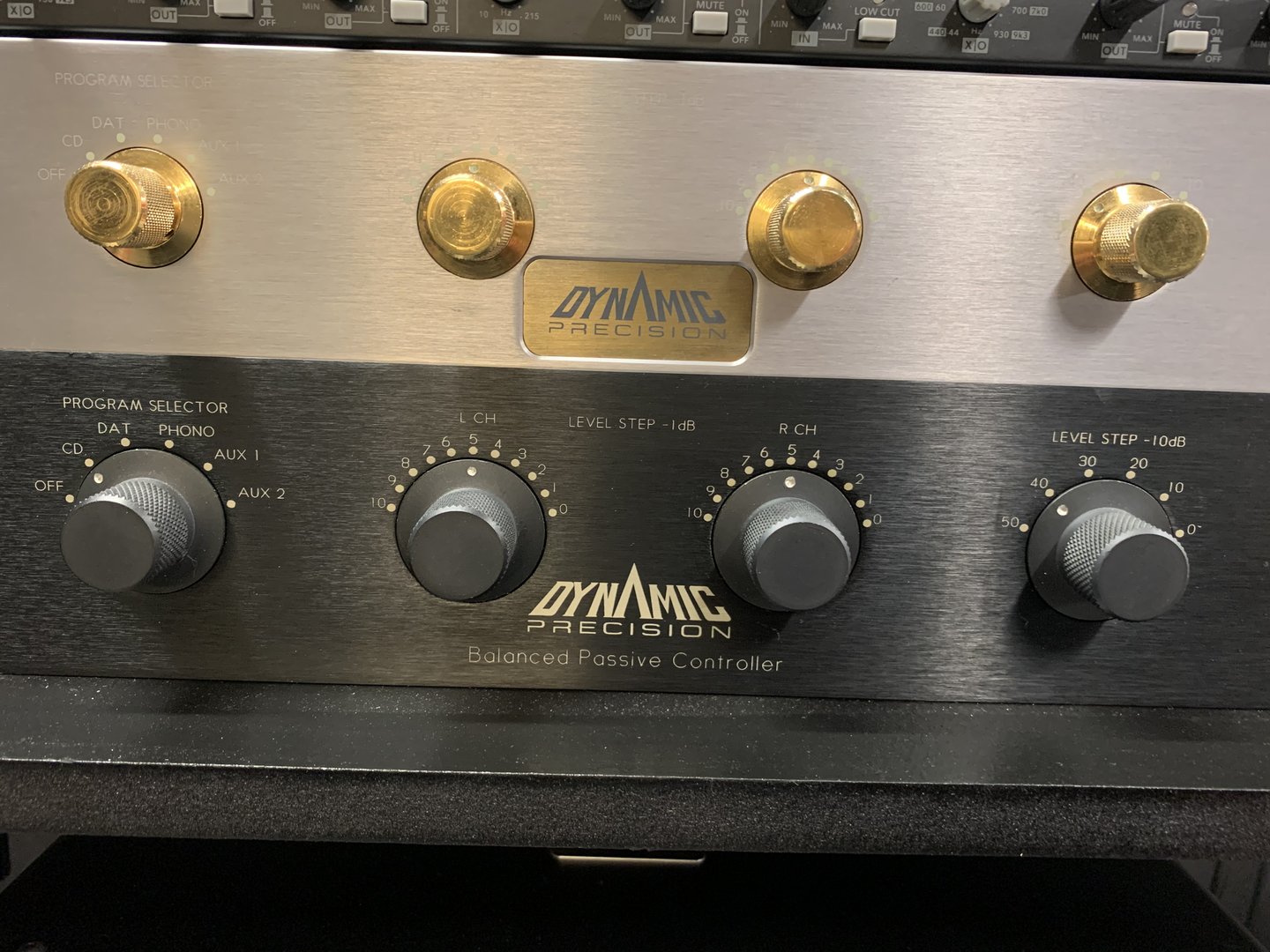

    Hva synes folket om dp sine passive pre amps?, mangler litt gain merker jeg, kan jo dra på til maks på potmeterene uten at høyttalerene spiller Max, gjelder noen B&w matrix 801 og 802 ,
    Bruker passiv pre med Respons HT med 86db følsomhet. Det blir svært høyt med digital kilde - nok til å drive A1S til klipping og svært høyt lydnivå dersom jeg setter Gain i A1S på høyeste posisjon.
