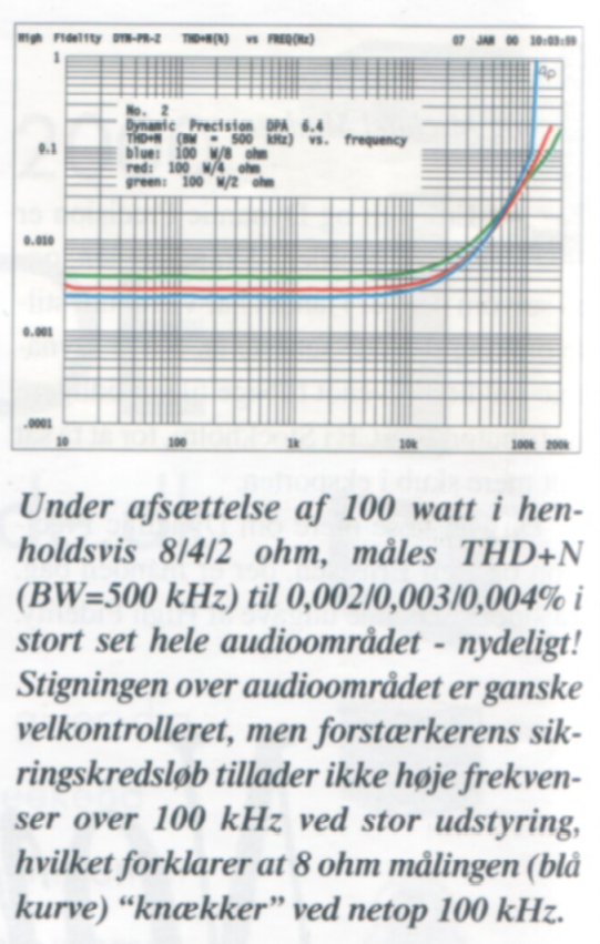

    Er atskillig mere THD ved 20k.Hz både på 6,4 og A1s. Det går oppover når man passerer 2-3 k.hz. Men MYE mindre en en klasse D uansett :)
    Jeg bruker å ta et sweep fra 20 til 20k.hz ved 100watt. Det meste av dp måler bra :)
    På A5 tok jeg et sweep på 600watt 4 ohm. 0.0007% ved 1k.hz. En fantastisk amp !
    DP er fantastiske forsterkere og det er ikke mye som måler bedre. Men jeg ble litt nysgjerrig på THD ved 20kHz. Har du noen målinger på det RJEL? Hvilken båndbredde måler du ved?

    0,005% ved 20kHz med 100W ut på last på 4 Ohm, målt med 500kHz båndbredde er meget respektabelt. Med slike målinger kan man nok si at den er helt transparent. DP har alle de "perfekte" egenskapene jeg mener en forsterker skal ha.

    Man trenger ikke en D-klasse forsterker for å få en lav forvrengning når man har DP! Vil heller ha en forsterker som er bygget over havnivå 🙂 Det e fint med litt ektra varme om vinteren. LE ville ikke ha noe svitsja strømforsyning på forsterkerne sine. Det var ikke noe å stole på mente Leif Ernstsen. Blir lei av å høre på disse besservisser'ne som ikke en gang har konstruert en forsterker fra skratj !
    Dette er målinger utført for 21 år siden og forsterkeren noen år gammlere kanskje produsert for 25 år siden.Er helt fantastisk hva de klarte å skape på Kjeller i forige årtusen🙂
