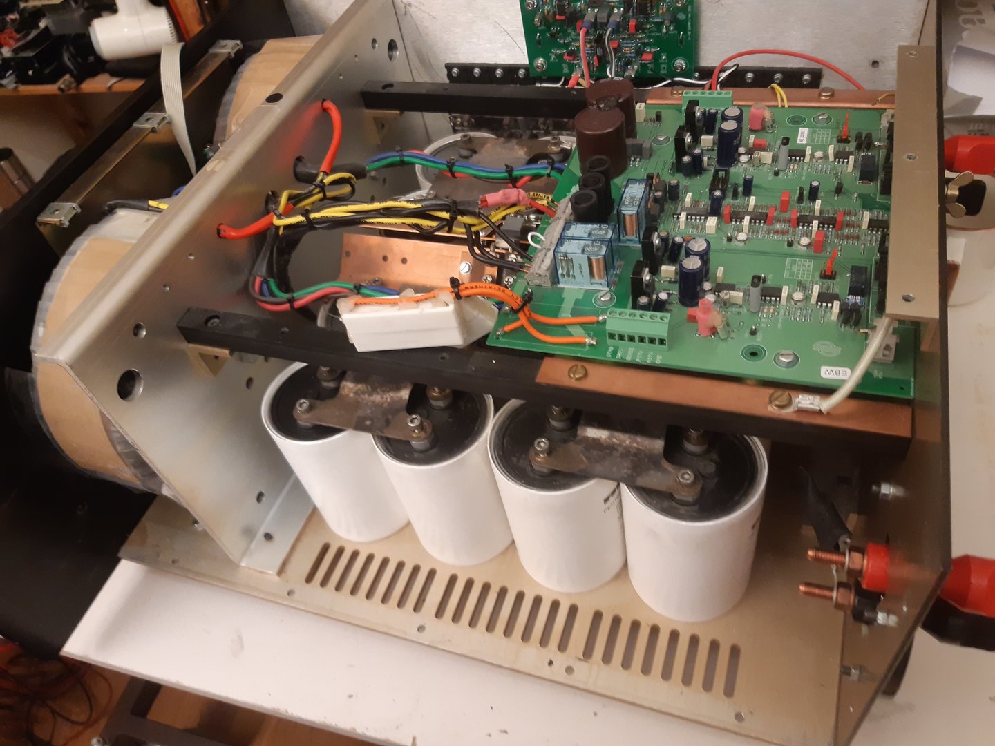

    Kabinettene er jo enkle. Standardkomponeneter og noe enkel stempling/knekking av profiler. Messing som irrer og synlige skruer.
    Funfact: det som forhindrer den sorte av/på knappen å falle ut av messingplata, er en strips som tredd igjennom på baksiden uten at låsen på stripsen er i bruk.
    Det fungerer og er solid, men dyrt og fancy er det ikke.

    Det er vel ikke helt sant. Den sorte av/på knappen holdes på plass med mothaker på innsiden som må klemmes inn for å få knappen ut av messingplata. Stripset holder på plass printkortet gjerne med dæsj smeltelim
    Ok, det kanskje husker jeg feil. Det er 15-20 år siden. Mener det var både bryter og printet til diodene som ble holdt på plass av det løse stripset.
    Uansett, det er et enkelt kabinett og noen garasjeløsninger i mine øyne. Hva kan ha vært ren hardwarekost for 5.52; rundt 25000,-? Men for all del; det låt bra!

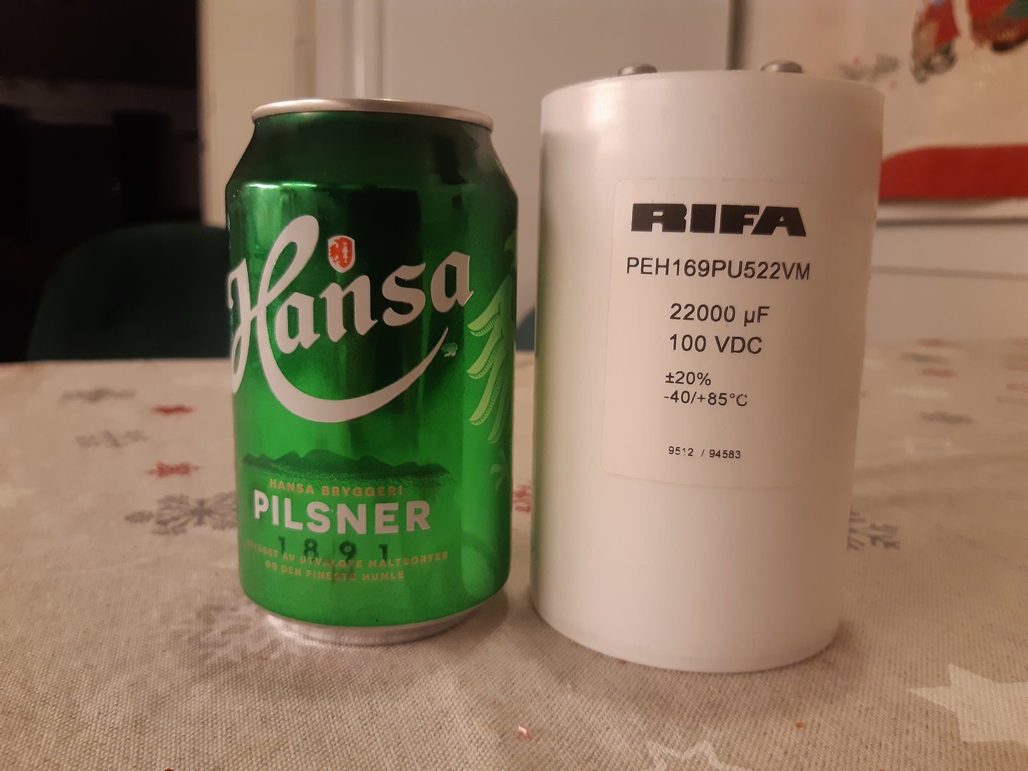

    Ett kjapt søk viser at peh169 22000 100v koster rundt 700kr stk ved kjøp av minst 12stk. I 5.52en er det 16stk. Så der har man kjapt over 11000kr.

    Da vil et installasjonsfirma ha betalt omtrent 150,-/stk for Rifaene anslagsvis. Kabinett 5-8000,-, trafoene 3-4000,- ferdigmonterte printkort 10000,-? Bare spekulasjoner, men jeg tror ikke hardwaren er så kostbar siden det ikke er noe spesielt her. Så skal man jo selvsalgt sette en pris på utvikling, adm, logistikk, lønn osv
    Sett i gang å bygg en tilsvarende til 2500,- hvis den låter/virker like bra så kan jeg kjøpe den fra deg for 2600,- så har du litt for jobben også.
    Du er temmelig langt på jordet med prisanslaget ditt. Ved kjøp av mer enn 60 stykker, så ligger prisen på 456kr/stk. På 10 slike forsterkere (som du kanskje selger 5-10 stykker av i året) så bruker du 160 kondiser. Det er ugunstig å binde opp masse kapital på å ha deler for to års forbruk liggende på lager.
    Kabinettkostnad, trafoer og print er innafor. Det som drar pris er når du skal fordele utviklingskostnadene på 30-50 enheter i totalt salg.
    I forhold til at DP i all hovedsak var småskalaproduksjon, så var de overraskende rimelige.

    300000 for 20 kabinetter tilsvarer 15000 pr stykk, og det høres ikke ut som en ublu pris for noe i denne størrelsen som er produsert i vesten. Det kan muligens være for bare 10 stykker.
    Det er ikke så mye print, transistorer osv som drar de største bidragene - det er mekanikken som korster flesk. Dvs kjølefinner, øvrig kabinett og trafoer.
    Litt flisespikking, men store kondiser med den kvaliteten får man ikke for 150 kroner selv om man kjøper tusenvis. 565 kroner pluss MVA hvis man kjøper 112 stk.
    Men så er disse laget for å vare og da.. 16 slike koblet sammen med skinner slik de ble i DP har kapasitet til å brenne av tykke kabler! De brukes typisk da også i sveiseapparater ;)
    Tippet at hardwarekostnadene havner et sted rundt 30k og sånn sett fikk man mye for pengene. I hvert fall i forhold til fantasiprisene man ser på en del ting i dag...
