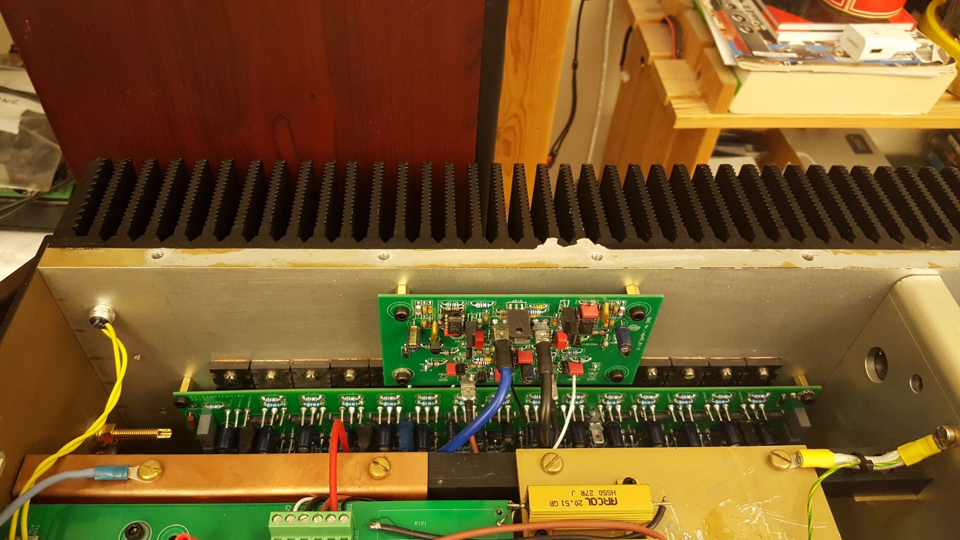

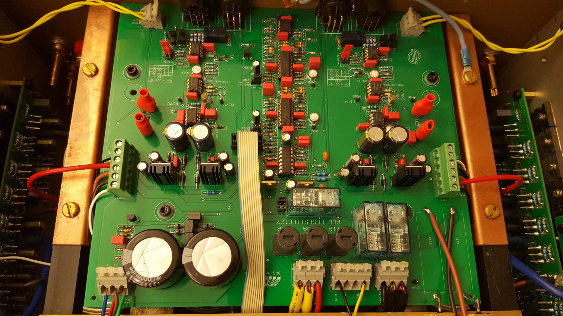

    Endelig har jeg TATT meg tid til å oppgradere egne forsterkere. dpA5 MK2 spiller utrulig bra. Jeg er jo i ei "stilling" der jeg har mulighet til å få prøvd mye greier.
    Det kommer mye dyrt på reparasjon. Men lyden av A5 er det ikke så mye som matcher. Mulig monoblokkene til Krell, FBT xxx serien er noe i nærheten. Men de måler ikke på langt nær så bra. 0,0006% THD ved 400watt / 8R er jo innafor :)

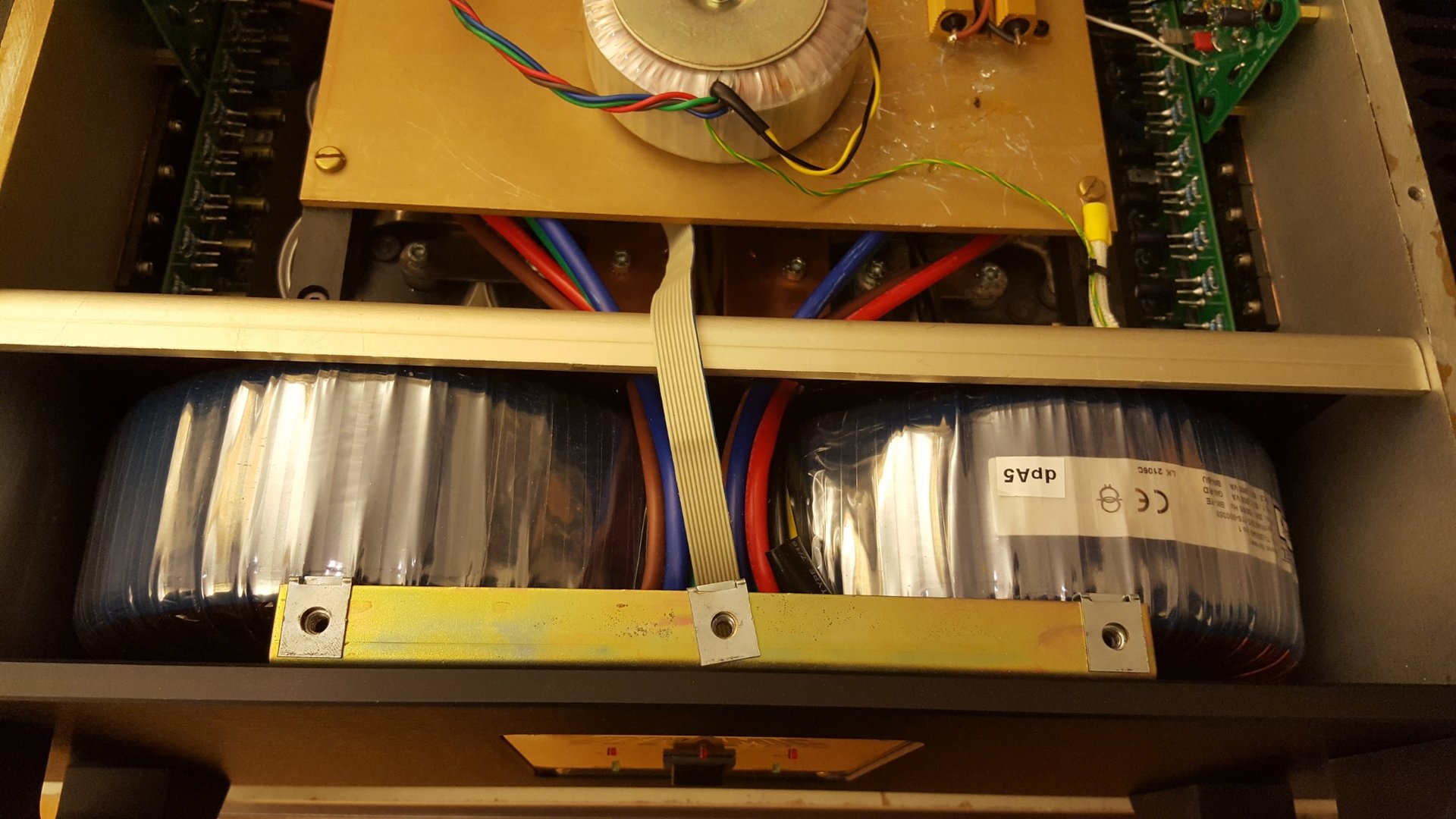

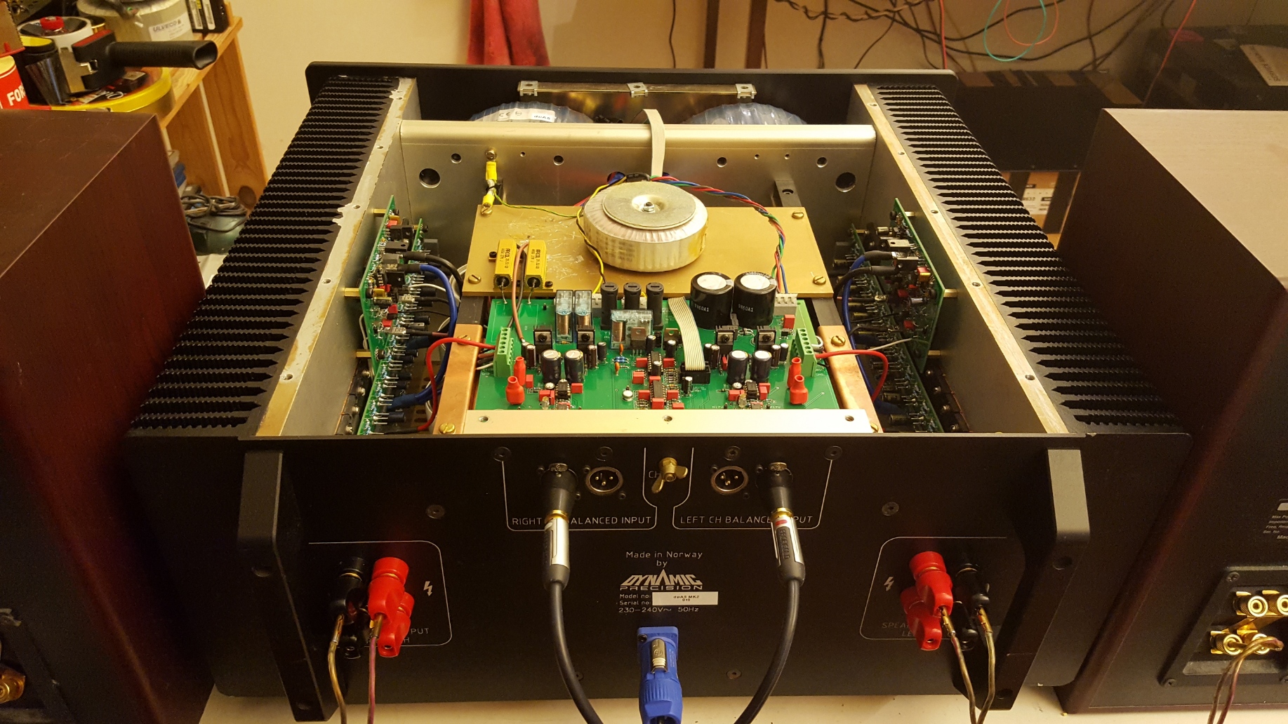

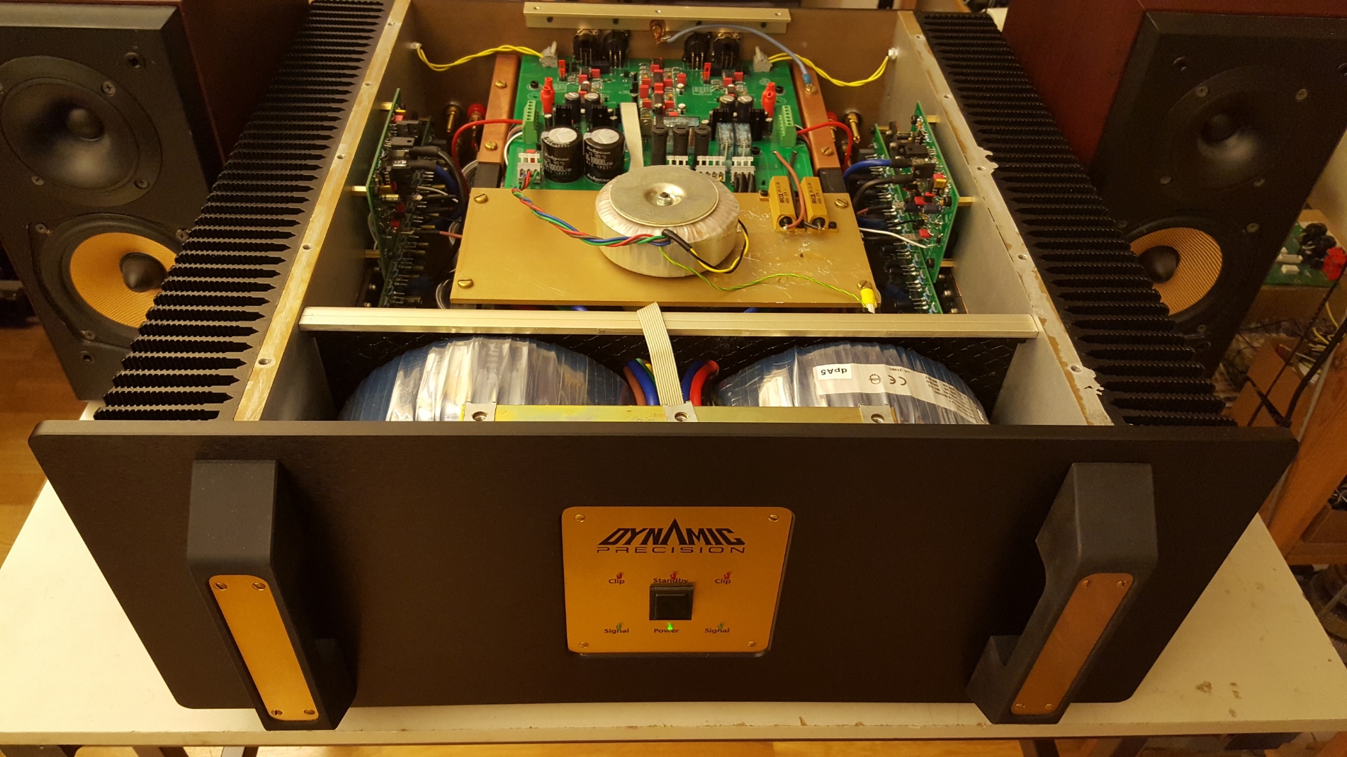

    Vis vedlegget 803655 Vis vedlegget 803656 Vis vedlegget 803664 Vis vedlegget 803658 Vis vedlegget 803659
    Ser helt rått ut, meget bra utført jobb, gleder meg til det blir min tur 😊
