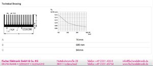

    Er det ikke dette, du er ute etter ?
    Dette er et bilde fra @RM fra en forsterker det ikke ble noe av (kun prototype ?) ? 60 cm lang, hvis jeg ikke husker feil ? Tror det er en heathsink fra Fisher i SK 537 serien ?
    @RM fÄr evt. rette meg her ;)

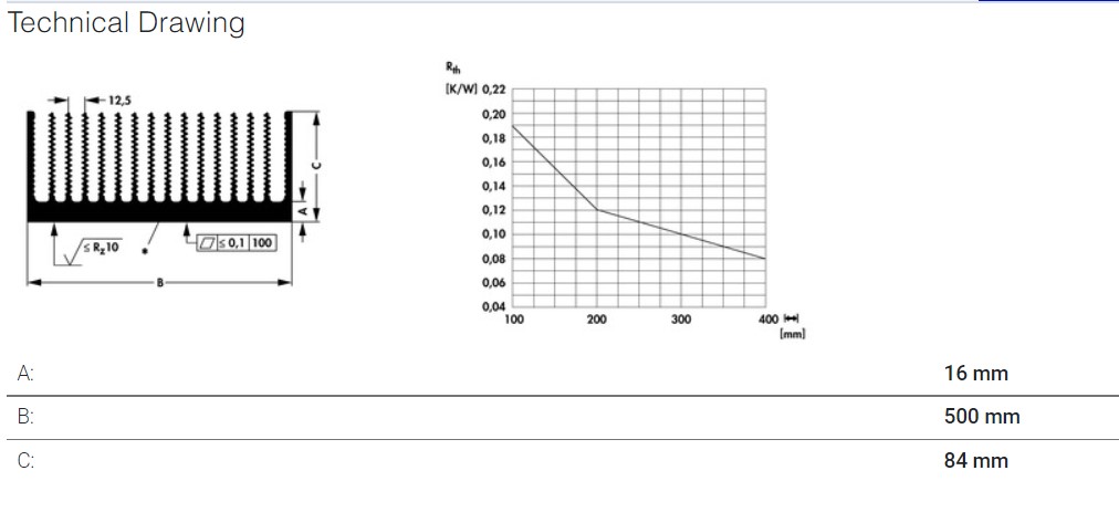

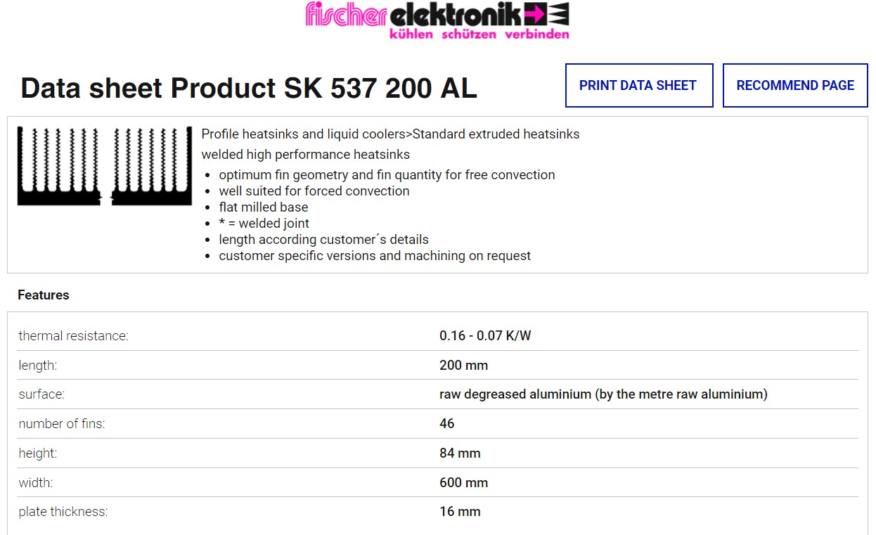

    Hvis du ikke trenger den fult sÄ lang som 600mm, sÄ er SK 535 er 500mm lang. HÞyde pÄ begge er 200mm. Hvor hÞy mÄ den vÊre ?
    SK 535:
    RibbehĂžyde er 68 mm (uten bunnplaten som er 16mm tykk). Totalt med bunnplate blir det 84mm.

    @northpole: NÄr du mÄlte ribbehÞyden, tok du med tykkelsen pÄ bunnprofilen ? Bunnprofilen er 16 mm tykk, sÄ da blir ribbehÞyden 84 - 16mm = 68mm (se specs).
    Ekstra hĂžyde (230mm vs.200mm) er ikke noe problem, men koster noe ekstra.

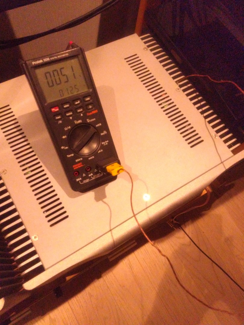

    Temp pÄ DP A1 ved romtemp pÄ 23 grader
    Temp pÄ DP A1s ved samme romtemp. Har skrudd ned tempen i stuen nÄ. I gÄr var temperaturen hele 25 grader i rommet. Da steg det til 55 grader pÄ finnene ;) PÄ varme sommerdager da slÄr jeg ikke pÄ forsterkerne!

    Virker pÄ meg som det er litt hÞy temperatur. er heldigvis et stykke unna 60° .Skal pÄ ingen mÄte svartmale det men er nÄ vell noen som har oppvarmede amper som kan mÄle sine for sammenligning. Blir nok ikke slÄtt pÄ noe hos meg fÞr til helgen og jeg har stÄende under store vindu sÄ omgivelses temp er vell under 20° .Skal vÊre tilnÊrmet lik temp pÄ A1 A1S A1B.

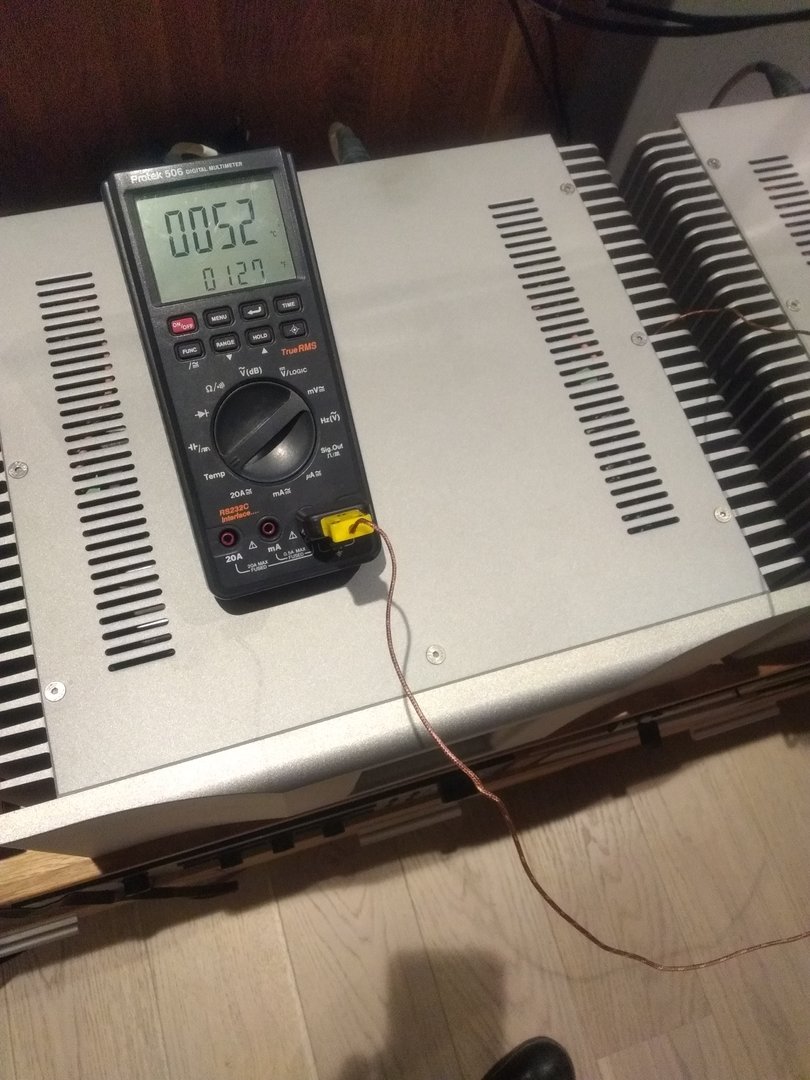

    Jeg har 39.1° pÄ DPA6.4, mÄlt pÄ lokket der det er skrudd fast i ribbene mellom luftespaltene. Har stÄtt pÄslÄtt og spillt pÄ moderat volum noen timer i romtemperatur.
    (MÄlt med Garmin Tempe, har ikke temp.proben til Fluke'en for hÄnden)
