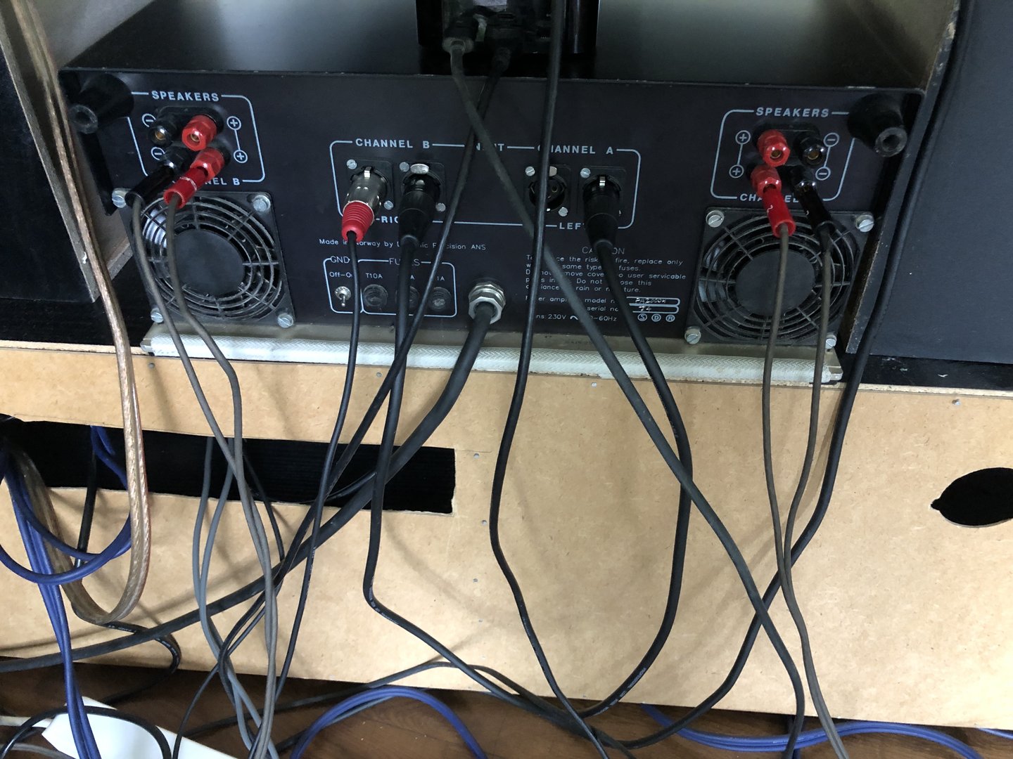

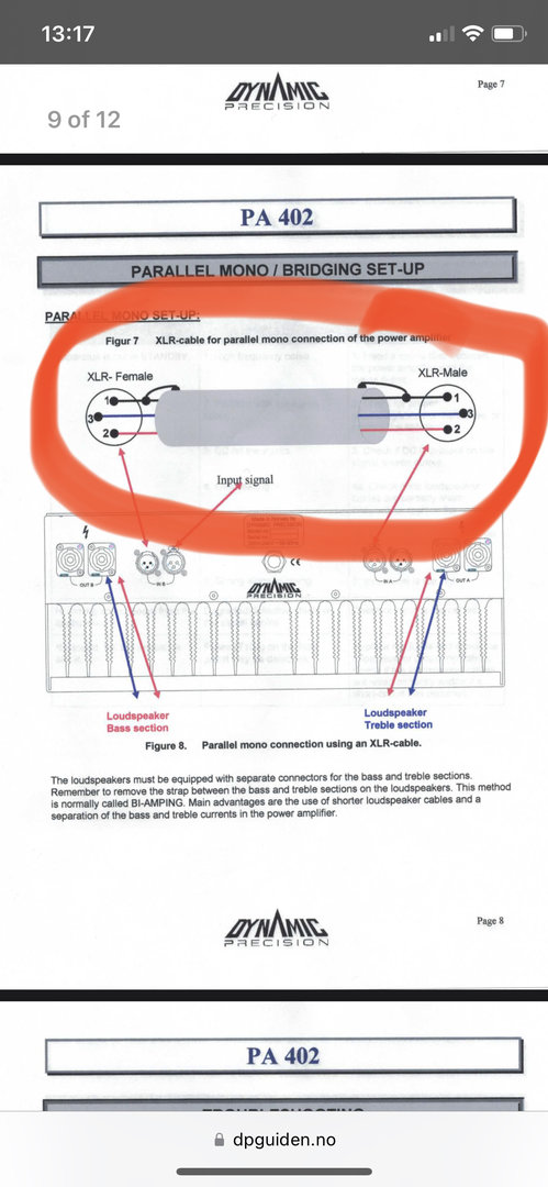

    Du må lage deg en kort XLR-kabel hvor signal + og signal - er byttet om på i en ende. Du kan kjøre signal inn på Input A, så tar du den korte kabelen fra A til inn på B.
    Så bruker du + høyttalerterminal på A-siden som + på høyttalerkabel og + høyttalerterminal på B-kanalen til - på høyttalerkabel.
    Gjøres på eget ansvar selvfølgelig, og jeg har selv gjort det flere ganger. Jeg har kjørt 4x DP PA402 på CV 1515 faktisk.. Brutalt.
    Etter å ha testet litt frem og tilbake, så fant jeg selv ut at det ikke var noe å hente. 1515 tåler ikke effekten uansett, og man er bedre tjent med så høy dempningsfaktor som mulig. Gøy er det uansett, men som sagt, så fikk jeg best resultat i Bi-amp faktisk.

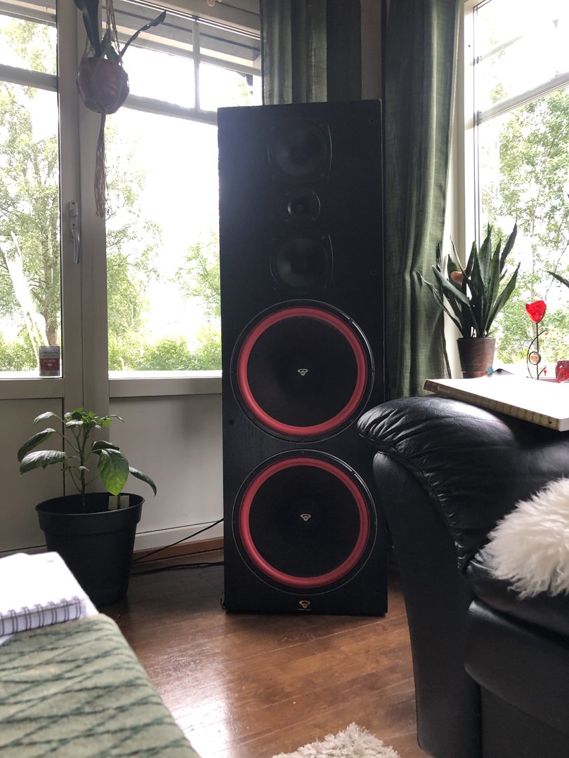

    Ja da skulle det vel være mulig å få litt lyd ut av de høyttalerne. Mulighet for å sprenge de er også til stede
    Ja, det er jeg klar over. Akkurat ny alle elementene utenom de bak. Men lyden du får av disse med skikkelig watt er meget bra.
    Yanmar6N
    28.09.2022
    19
    vestnes

    Ja jeg hadde en alto Mac på her. Synst det funket veldig bra. Men alle elementene røyk pluss deler av delefilter. Nå er alt byttet utenom de bak. Nye delefilter også for det smeltet

    Dp er ny, hadde to alto og folk fraråder meg de. Men synst ikke den klarte to 1515. Har dc 15 også der er den stor nok. Ble veldig fornøyd nå når jeg brokoblet dp👍 så det blir å kjøpe en til til den andre 1515. Blir veldig dyrt å sprenge det heletiden
    CV 1515 er ikke en spesielt enkel last. De to store 15» elementene genererer mye motstrøm, og de dipper relativt lavt iimpedanse, så brokobling er definitivt ikke et triks jeg vil anbefale om forsterkeren ikke leverer nok juice I vanlig drift. Høyttalerne er spesifisert til 4 ohm, men med to 15» i parallell i bassrefleks, mistenker jeg du er i området 2,5ohm eller så i impedansminimum, kombinert med litt ekle fasevinkler.
    PA402 er beregnet for å levere mye effekt hele dagen lang, men når du brokobler på vanskelig last, så er det oppskrift på problemer.
    Da ville jeg heller sett til proffverdenen og finne en Crown som gir tilstrekkelig guff I stereo. Disse er laget for å drive store elementer med masse effekt dagen lang.
