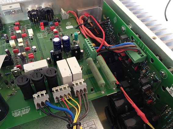

    Ellers har min DP dessverre begynt å spise sikringer (automatsikringen i husets sikringsskap) ved påslag. På andre forsøk slår den inn. Snakket med LE som mente at det sannsynligvis er et relee som har tatt kvelden i soft-start kretsen. Ikke annet å gjøre enn å sende klumpen til service kompaniet for rep. Faen og, ett skal det være. Og så med driftssikre DP da... Flere som har vært borti dette?
    Ja, fire ganger på tre forskjellige amper, 6.3 og 6.52 og 5.52.. "Standardfeil" hos DP. De to grønne motstanderne 22ohm/17watt brenner av i slowstarten. Og dermed har du 0 slowstart. Da ryker sikringen når relet kobler inn. Er du heldig svir du relet også..... Bytt motstandere og rele og alt er ok igjen. Så sånn er det. På min 5.52 har jeg nu satt inn 50watts motstandere, så nu skal ihvertfall ikke dette skje mere på min amp
    Spanderer et par nakenbilder av DP'n min her, ser ut som du har satt rett diagnose RJEL. Den ene av de to grønne motstandene fremme til høyre på inngangsprintet har fått et svakt brunskjær over seg... Er det de hvite "klossene" like ved til venstre som er releene? Er fristet til å få Ellingsen her i Trondheim til å se på saken for å slippe forsendelse til Oslo...

    Et lite oppfølgingsspørsmål ref. innlegget over: er releene loddet fast i printet eller står de i sokler slik at de bare kan dras opp? Noen som vet?

    De er loddet fast.
    Ser nok ut som feilen er lokalisert. Men for å være helt sikker må jo motstanderene ohmes.
    Bare tull å skulle sende ampen til Oslo.
    Enhver "radio/tv mann" skifter jo disse delene. En såkalt NO BRAINER jobb.

    Takk for svar RJEL, veldig nyttig for meg. Forsterkeren vil bli reparert av kyndige hender her i Nidaros (http://www.ellingsen-service.no)

    Da var motstanden skiftet og alt er i skjønneste orden igjen :)

    Det holdt med å kun skifte motstanderen? Så kan man jo lure på om relet rakk å bli svidd...... Relet kan fungere selv om det er svidd. Jeg ville ha skiftet relet også.

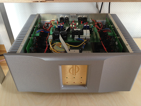

    For tredve år siden tilbragte jeg mye tid i hovedstadens hifibutikker. Kjøpte utstyr, ble ikke fornøyd og ville oppgradere. "Oppgraderingene" som butikkene foreslo førte stort sett til at en feil i anlegget ble byttet med en annen feil. HIFI er dyrt, men det er feilkjøpene som virkelig koster. Jeg traff en kar fra Skedsmo som lærte meg mye om lyd, kjøpte DP for og effektforsterker og fant roen. Endelig en nøytral og ærlig forsterker uten distinkt egenlyd. Musikken har etter dette stått i fokus. Jaget etter forbedringer ble kurert.
    Nå har jeg etter mer enn 20 år gjort en stor oppgradering, C1B og A1. Veldig fornøyd.
    Jeg har ikke vært på sentralen før, men anser at jeg definitivt tilhører menigheten. Stor honnør til alle dere som promoterer disse fantastiske produktene og til utgiveren av DP guiden. Veldig synd at DP har havnet i møllposen hos EC.
    DP - ingen over ingen ved siden.

    Velkommen Final. Fine saker du har anskaffet. Mange av oss som har endt opp med Respons og DP, ja, selv om nettnavnet ditt skulle kunne tyde på elektrostater med samme navn. Sitter i solen og lander etter en hard arbeidsuke, med Haendel-kantater sivende ut fra stuen ved siden av, og en stout i hånden. Har nettopp skeiet ut med en håndrullet dominikaner. Mild som dansk høyfjelluft. Finner frem Cosi Fan Tutte. Kona er fornøyd, og sverdfisken er temperert og hvitvinen snart kald. Senere når en begynner å bli litt animert er det tid for rølpete jazz. Aldri har tanken om nytt hi-fi utstyr vært lengre unna. A1SEBW, C1B og Respons Grand Artist kommer til å bli stående i mange år.
    Vel, Kommer jeg imidlertid over den omtalte C1S, blir det C1B i TV-rommet... Har 7.3 og A1SEBW der nå. Går an det også.
    God helg, alle stabile DP- og musikkvenner!
