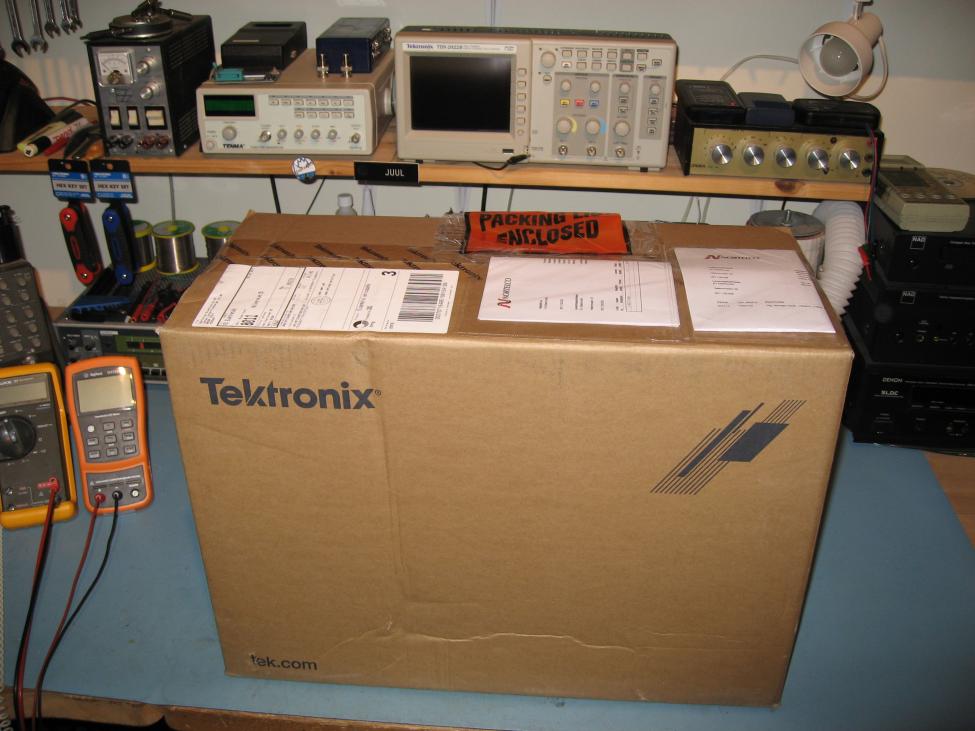

    RJEL
    Servicemann
    30.04.2004
    2.153
    1.619
    Korrekt !
    Jezzzus, det har skjedd ting på skopfronten de siste 7 årene..... Gammelskopet til venstre er fra 2010
    Picoskop og andre PC baserte skop er vel og bra til sitt bruk, men dette er en annen liga....
