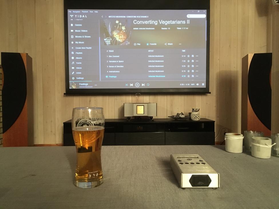

    Du har nesten helt rett:)
    Er i synsfeltet, bare litt kamuflert.. ;)

    ahh, rett under, var det du som nettop handlet, så må jeg gratulere :)
    Stått i benken litt lengre enn det, tror det har passert to stk c1s på brukten etter min:)
    Blir alltid god helg med så fine forsterkere og høyttalere, men du tar vel av dekslene når det skal lyttes skikkelig? Konstruktøren, Frode, gadd ikke engang måle på grillenes innflytelse på lyden hvis jeg husker det riktig...
    Ja, de kommer av en gang i blandt:)
    Er vel mest for å holde husfreden kanskje? Fikk beskjed om at de ikke var noe å se til, men de fikk stå grunnet lyden;)
