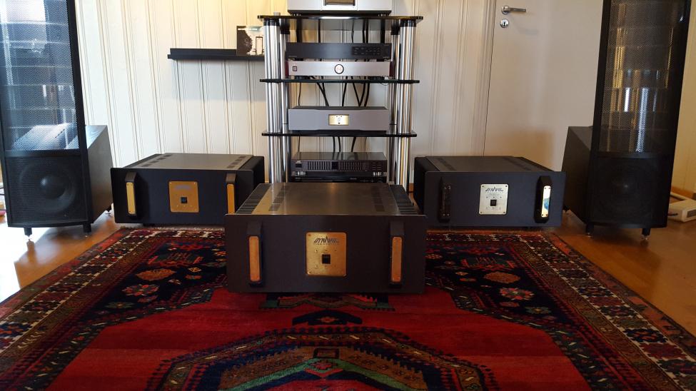

    Nå som måneder er gått siden jeg fikk utført service og oppgradert til super opamper, må jeg si meg meget godt fornøyd. DP 6.5
    Serienr. 001
    Peneste eksemplar Rune Juul hadde hatt inne!

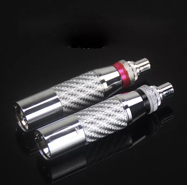

    Du finner sikkert overganger slik at du kan bruker kabler du har.. finnes det en musikksjappe i nærheten, type instrumenter, mic’r og PA.. de har sikkert sånt. Evt finnes det på nett. Alt fra enkle greier til 20kr, til de med litt mer lyx følelse ...
    Vis vedlegget 533151
    Hvor fant du de lyx greierne dær, var jo en viss må ha faktor over disse :p
    Vær forsiktig med det blinget der. Veien til trefjøler bak forsterkerne kan bli kort... ;) "AntiLeifske" tendenser. Neutrik er ganske billig, best og godt nok. Man lodder simpelthen Neutrik RCA-plugger til en Silk-kabel. En slik kabel må enhver Menighetsmann ha i arsenalet.

    Enig med du.. Neutrik er en soleklar safe-bet. Jeg brukte kun Neutrik når jeg trakk kabel inni veggen og lagde XLR ut/inntak bak rackene. Bestilte fra Thomann i tyskland.

    - Den viktigste tingen med overganger var utelatt: Det er ikke sikkert at disse overgangspluggene er riktig koblet! Se forklaring på det i bruksanvisningen til DP-produktene. Der står "oppskriften". Jeg pleide å kjøpe Neutrik Profi Gold RCA-plugger av Leif. Flotte plugger. Disse har fjærbelastet kappe, men var litt trange å tilpasse til interconnect-kablene han solgte den gangen, men det går fint med litt tålmodighet.

    Kan berolige med at det kun er Neutrik jeg besitter, selv de overgangene fra rca til xlr.
    Kan forøvrig melde at det funker fint å koble direkte fra oppo analog ut til amp til center og surround ht via overgangene.
    Samtidig som man kjører xlr ut fra oppo til c1(b)s på frontene.

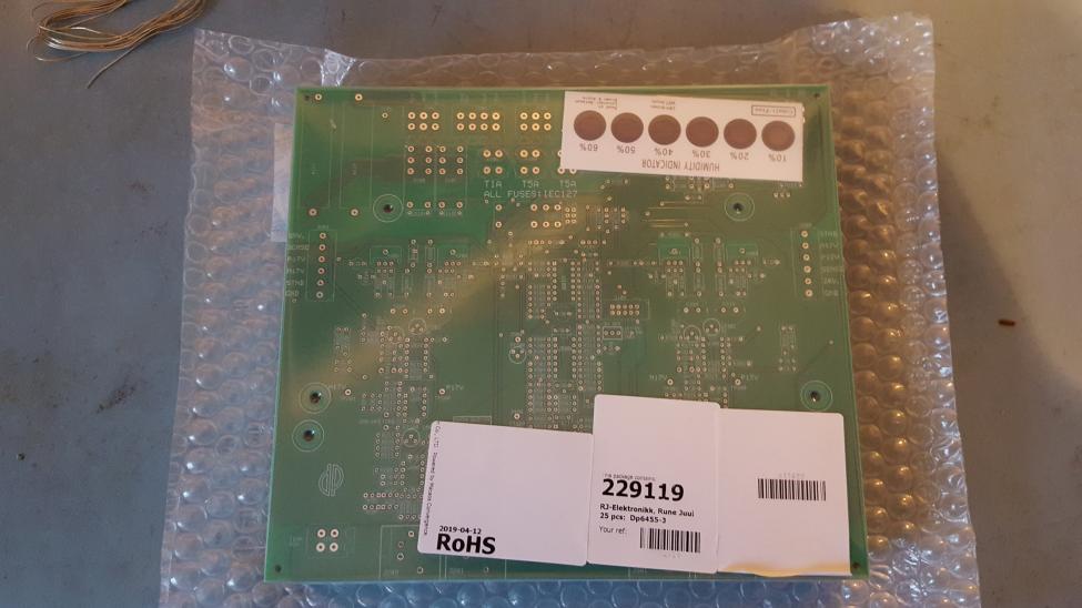

    25 stk. A1s hovedkort.
    Tru hvor mange dager det tar å få komponentene montert?
    Vis vedlegget 537749
    Det vil gå med minst 1 og en halv dag pr. kort. Og hvis du har gått tom for utgåtte OP-amper, så vil det ta ennå lengre tid :rolleyes:

    Var kanskje litt overdramatisert dette:) Da jeg skal få oppgradert C1b til S og senere A1 til A1S (EBW). Da fikk jeg høre at OP-ampene til begge var nesten utgått, da spesielt på A1. Fikk i oppdrag å søke etter denne OP-ampen til A1S. Var ganske nedslående å lete i EU, da komponenten var utgått over det meste jeg søkte på. Med rette søkeordet, så fant jeg et firma i USA og Florida som reklamerte med at de hadde elektroniske komponenter som var vanskelig å få tak. Var innom og søkte på hjemmesiden og fant en stor mengde på lager av disse Ultra Quality High fidelity OP-ampene som står i A1s. Så det er tydelig at disse har stor betydning for det lydmessige. Da skulle en tro at oppgraderinger er sikret for disse Dp produktene i fremtiden;)
    Har hørt at denne Toshiba 860 utgang transistoren som A1 bruker, også er en utgått komponent? Ser ut til at det finnes et mindre antall av disse. Men dær er flere typer av denne transistoren. Får håpe det er rette typen???
    RJEL
    Servicemann
    30.04.2004
    2.154
    1.621
    Skal forsøke å forklare litt.
    Det eksisterer så vidt jeg vet tre varianter effekt forsterkere i A1 sortimanget.
    dpA1
    dpA1b
    dpA1s
    A1 og A1s kjører vanlige hullmonterte komponenter. Samme printkort på disse to. Og typen printkort er for hullmonterte komponenter.
    A1b kjører SMD komponenter og dermed helt andre printkort. Printkortene jeg har fått laget er selvfølgelig hullmonterte typen som går til A1 og A1s. Jeg vil meg ikke så vondt at jeg bestiller SMD kortene også skal jeg montere MELF motstandere på :) Det gidder jeg ikke.
    Så er det selvfølgelig avik fra denne regelen. Enkelte A1s særlig sent i produksjonslinjen, foreks de A1s som har en E i fronten, KAN ha SMD teknologi.
    Det er SMD varianten av opampen som heter LM4562MA og LME49710MA som det begynner å bli vanskelig å få tak i.
    DIL8 utgaven heter LM4562NA og LME49710NA og den er stadig i handel.
    RS, Farnell, Aswo, Mouser, Elfa, mine vanlige innkjøpskanaler er fri for LM4562MA og LME4562MA og det står utgått av produksjon.
    Begynner man å google vilt så finner man alltids noen som har. Men da skal man altså handle hos noen man aldri har handla med før, man bør kjøpe mye, være sikker på at det ikke er "kina-fake", norsk mva og spedisjons-spøkelset får man på kjøpet. Ting man slipper å tenke på når man handler fra RS.
    Har vært kontakt med det firmaet i Florida.
    Nu har ikke det noen storm med folk som vil ha bygd om sine amper fra a1b til a1s, så jeg kjøper noen få.
    Håper de er original og ikke noe juks. Jeg er paranoid når det kommer til sånt. Har vært så plaga de tidligere år da jeg var ung og naiv og fake var et fremmedord.
    Toshiba 860 utgangstransistoren? Hva er det slags transistor? Har jeg misset noe?
    A1 bruker jo 2SA5200 og 2SA1943, bipolare folketransistoren.
    Opampen utviklinga har garantert ikke stått stille. Men A1 er en særdeles sær konstruksjon.
    Det tok lang tid å få "temmet" A1s for den obligatoriske A1s rapen. Ulyd under oppstart p.g.a bredspektra opamper.
    Et problem som ble introdusert med Texas Instruments opampene. Dette var ikke et tema under Analog Device.
    Jeg føler ikke med denne opamp utviklinga.
    Hvis noen følger med og har noen gode forslag til hva som kan prøves, så er jeg åpen for å teste.
