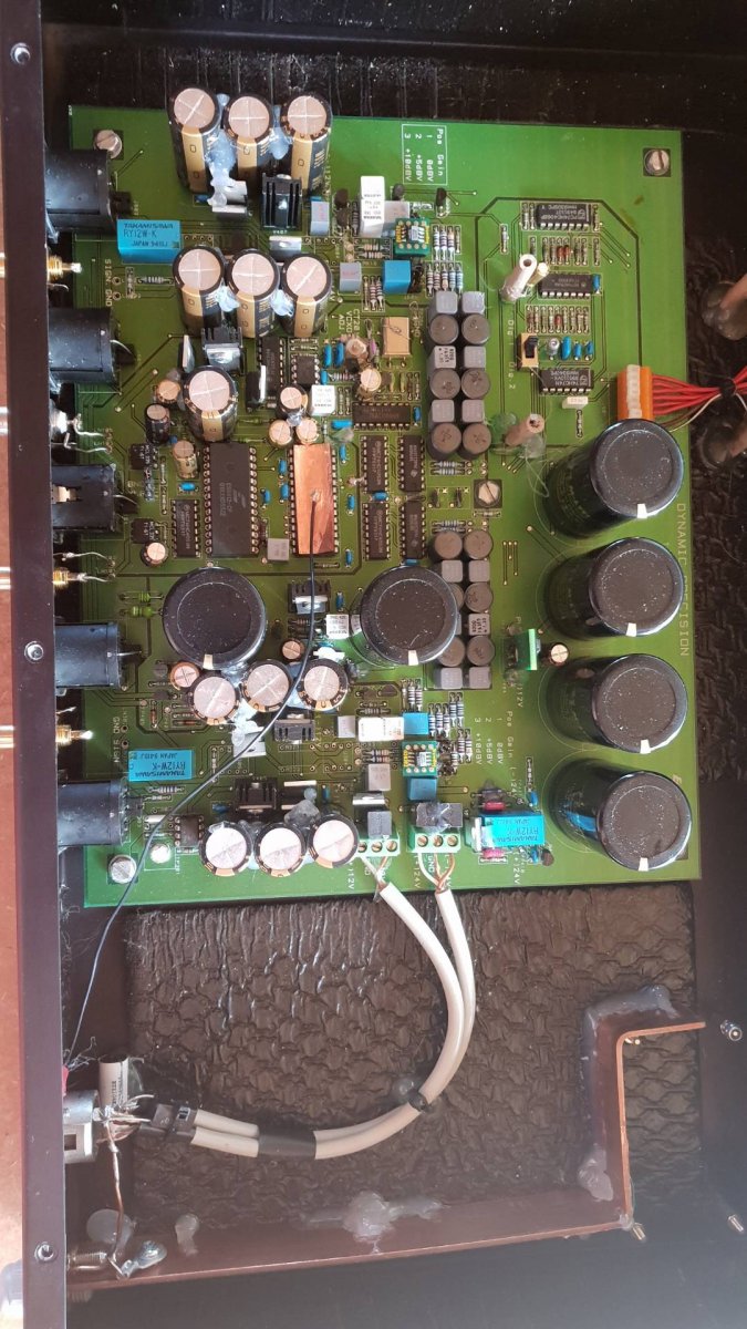

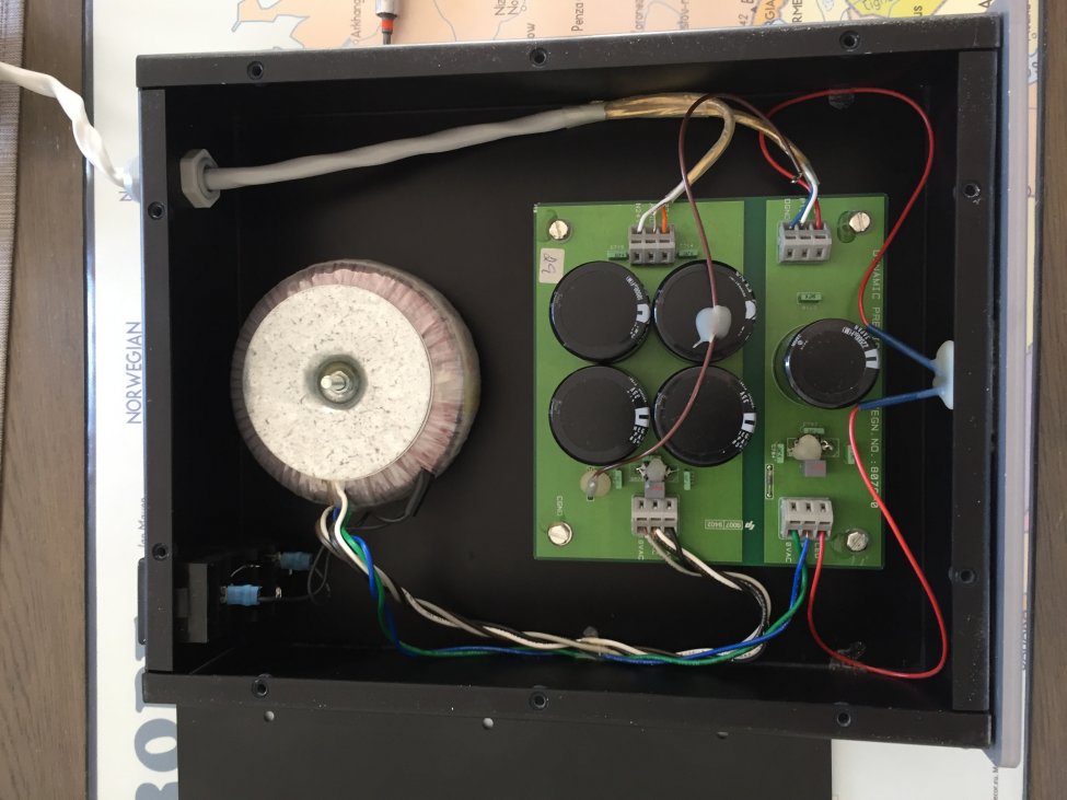

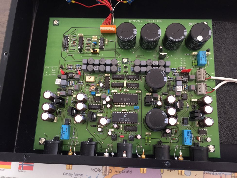

    Noen bilder av innmat fra min DP dac, jeg lånte meg en DP dac før jeg bestemte meg for å kjøpe selv, den jeg lånte er det byttet ut blant annet opampene, det er noe jeg lurer på om jeg skulle ha gjort i denne, men til dette trenger jeg gode råd om hva slags typer og om det er noe en kan gjøre selv og om det i det hele tatt er verd å ta seg bryet med, de sitter vel i sokkel ser det ut som? Vis vedlegget 546800 Vis vedlegget 546801 Vis vedlegget 546802 Vis vedlegget 546803 Vis vedlegget 546804 Vis vedlegget 546805
    Opampene som sitter i sokler (i nærheten av de røde gain jumperne) kan byttes med nyere typer). DAC, en må være avslått lenge før du gjør bytter, ellers kan den skades. Riktig Opamptype er vesentlig. Lm4562 kan brukes. Byttet ut mine originale AD746 med disse.
    Lm 4562 har betydelig bedre data enn AD 746 og låter subjektivt sett renere og mer transparent, med mer i toppen. AD826 kjenner jeg ikke, men erindrer at de er levert med originalt.

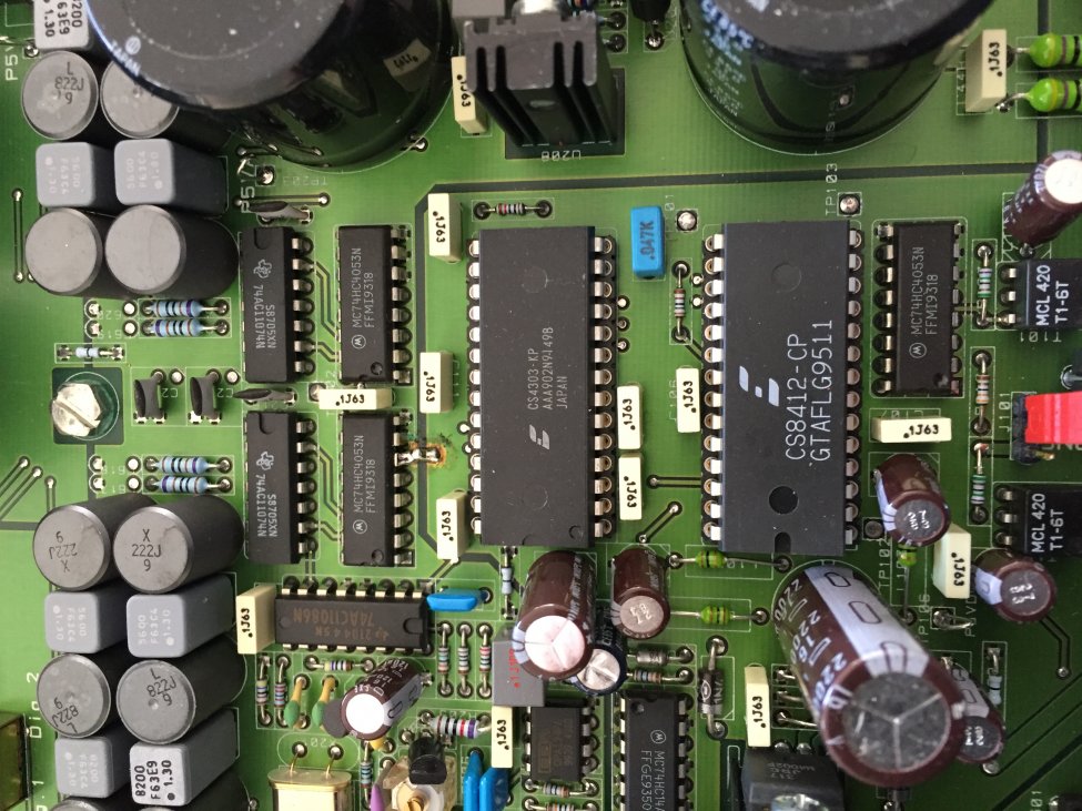

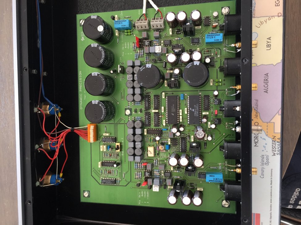

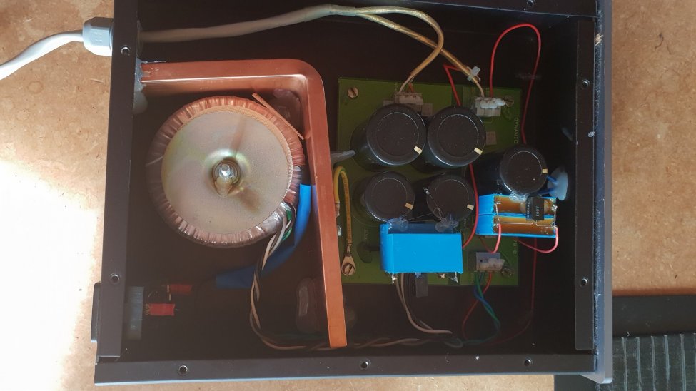

    Har akkurat kjøpt samme modell. Min har fått noe arbeid utført.
    Noen bilder for sammenligning. Om du skulle ha litt info om hva som er utført på min, gi en lyd! :)
    Vis vedlegget 546823 Vis vedlegget 546824
    Det ser ut som om det er gjort en hel del, både med strømforsyning og selve DAC'en. Kobberplatene er antagelig ment å gi skjerming og alt limet rundt lyttene er antagelig tenkt som resonans demping. Det er andre enn meg som er fagfolk her og som kan si hva som faktisk er gjort.
    Arbeidet som er utført ser dessverre omfattende ut. Jeg ville hørt med reparatør om det er mulig å tilbakestille. Den eneste approberte modifikasjonen jeg kjenner til er bytte av de to Opampene jeg har beskrevet ovenfor.

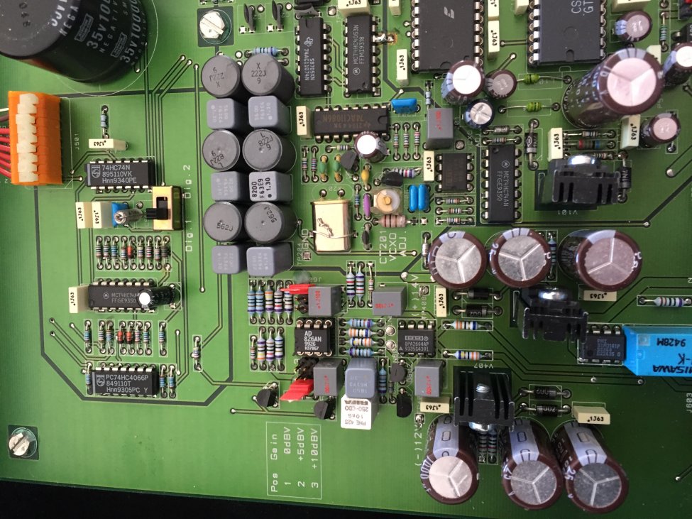

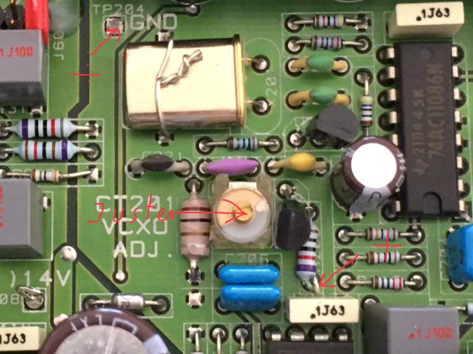

    VCXO
    Har lyst å prøve å justere VCXO på min DP dac med voltmeter, men er noe usikker her. legger ved bilde av innmat og brukermanual. Jeg har forstått det sånn at minus på voltmeter skal settes der jeg har markert med rød pil, rett meg om det ikke stemmer. Jeg klarer ikke å bli trygg på hvor pluss skal settes, er det noe som kan veilede meg her? kilden skal vel være påslått men skal den spille musikk mens en justerer?
    rotecop
    27.10.2006
    1.184
    1.018
    Husker jeg syntes det var lite pedagogisk merket. Mener det var et pungt rett på printet og en metallbøyle/øye. Du skal måle mellom. Husker ikke akkurat, det er sikkert 25år side jeg gjorde måling.
    Ru-arnt
    26.11.2013
    577
    736
    Mo I Rana
    Ja ikke lett å finne, skal lure på om det er det som er rett over der det står 1J63 om du ser på nederste bilde. usikker her
    rotecop
    27.10.2006
    1.184
    1.018
    Er det et øye der? Så har du nok rett. Da trenger du bare en arm til, så kan du måle mens du skrur:)
    Ru-arnt
    26.11.2013
    577
    736
    Mo I Rana
    Ser ut som det er ett øye der, får skru opp å se nøyere etter. Tenkte jeg skulle vite helt sikkert før jeg åpner dacen.
    Ru-arnt
    26.11.2013
    577
    736
    Mo I Rana

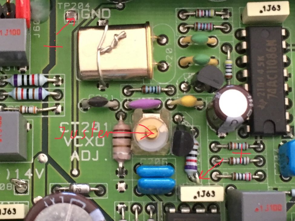

    Ett spørsmål til mens vi er i gang, denne målingen og justeringen foretas når alt av anlegget står på som normalt? trenger ikke slå av noe som helst ? Og kilden, skal den spille musikk eller bare stå tilkoblet og på ? Aldri gjort dette før og vil være helt sikker på at jeg ikke gjør noe galt :)
    Da jeg hadde DP Dac,en gjorde jeg det slik. Det er en løkke på motstanden R209 der jeg har satt +
    Vis vedlegget 550340
    Final
    28.03.2013
    3.161
    5.229
    Bærum
    Når jeg målte hadde jeg drivverk påslått og startet en CD plate. Dette for å sikre kommunikasjon mellom drivverk og DAC. Sålenge du får lyd igjennom er innstillingen lite kritisk. Justering er kun nødvendig hvis du kun får støy. Er drivverket litt «Off» kan man høre en summelyd i høyttalerene som blir borte etter noen sekunder. Da har DAC’en og drivverket kommet i full sync.

    Så justerte jeg på denne magiske skruen til jeg var helt uttafor mot venstre, så justerte jeg mot høyre til jeg fikk «lås», så til jeg mistet lås igjen. Så vridde jeg frem og tilbake til jeg «hadde det i hånda hvor utterpunktene lå, og så lot jeg den stå midt mellom disse.. tatt på gefylen for å si det sånn. Siden da har jeg ikke hatt et eneste problem.
    Men det var min måte da..
    Ja, det er nok ikke den dummeste framgangsmåten, for bare å foreta små justeringer av gangen blir litt håpløst slik jeg beskrev ovenfor, - man får ingen føling med om man oppnår noen endringer og hvilken retning man skal skru. Er en stund siden nå, men mener jeg prøvde voltmeteret også, og det viste rundt 2,5 V, så med det ble jeg heller ikke så mye klokere.
    Jeg skal prøve din metode og se om jeg blir kvitt summingen mellom låtene.
