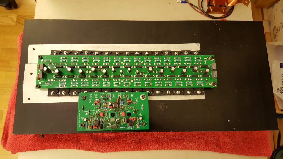

    Jo, skal de ikke være det?
    Hvis du stusser på det blanke som kanskje ser ut som isolasjon så er det ikke det, tvert i mot. Den svarte lakken, eloksering eller hva f.... det er må bort fordi at collector bak på transistoren skal lede til jord / chassis.
    Hvis ikke fungerer det ikke.
    Skal vel være kobberpasta imellom, men det svineriet kliner jeg ikke på før jeg vet at dette fungerer.
    Fordi det kommer aldri til å virke på første forsøk, 1. elektronikklov. Regner nok med 20 timer feilsøking.
