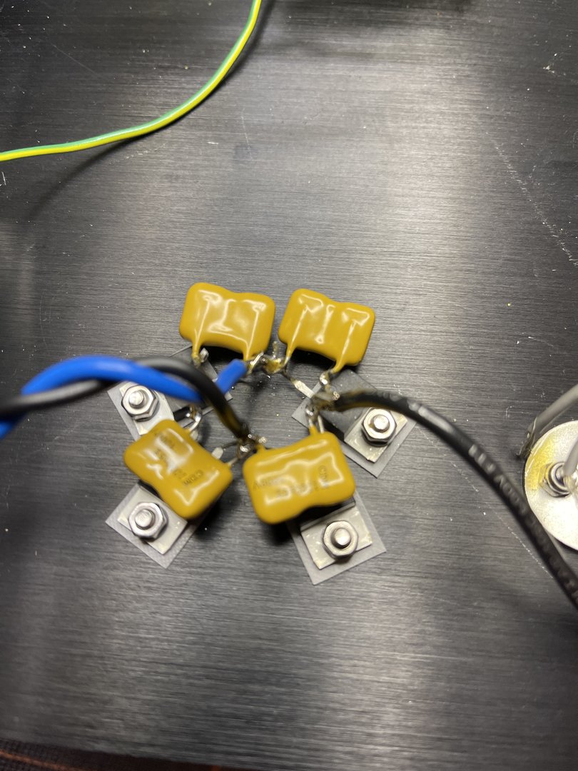

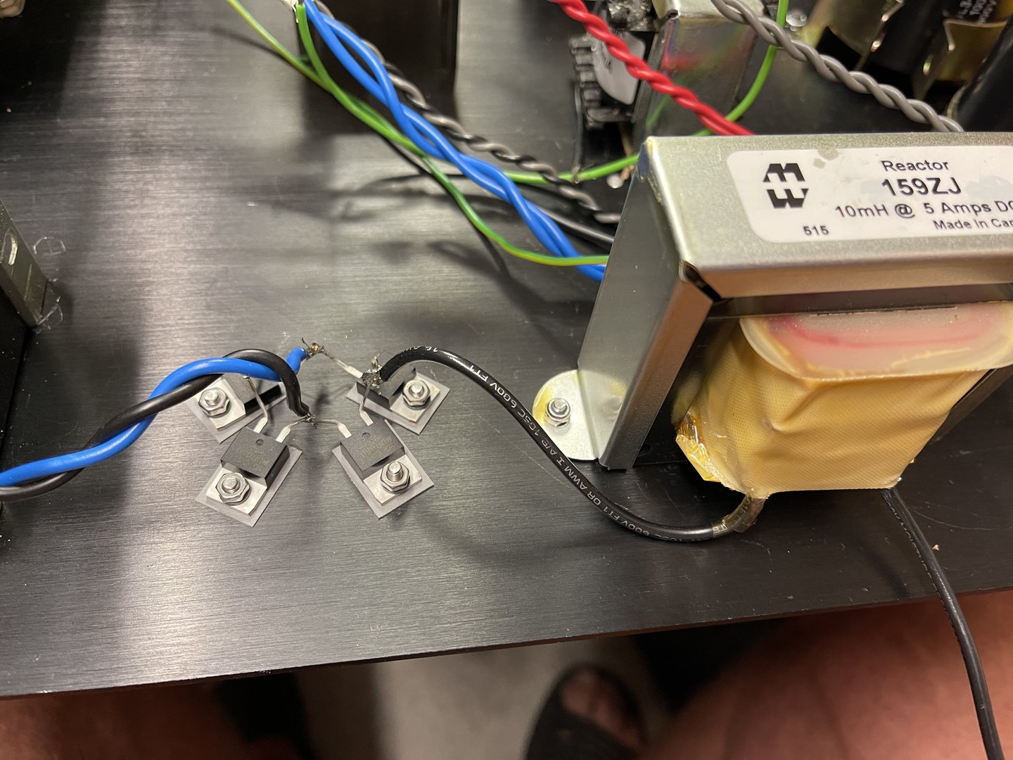

Kondensatorer i parallell med diodene?MUR860 brygge til GM70 glød..rett inn i glødechoke
Vis vedlegget 938373
med Silver Mica støydemping
Vis vedlegget 938374
Verdi?
Ikke sikkert det er i følge læreboka lenger.
1000pFKondensatorer i parallell med diodene?
Verdi?

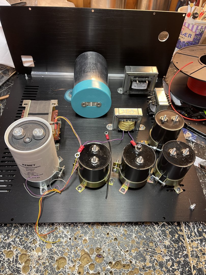

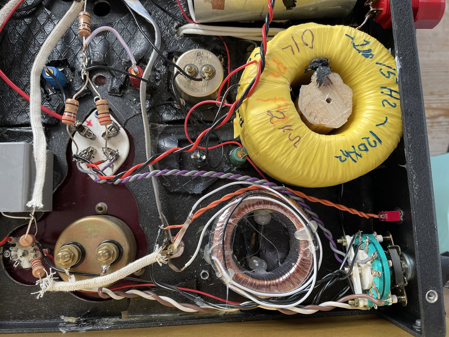

Er du blevet noget sjusket med layout?da er første Tommy Hørning nanocrystalline gridchoke på plass
den gule ved siden av er interstagen
Vis vedlegget 944433

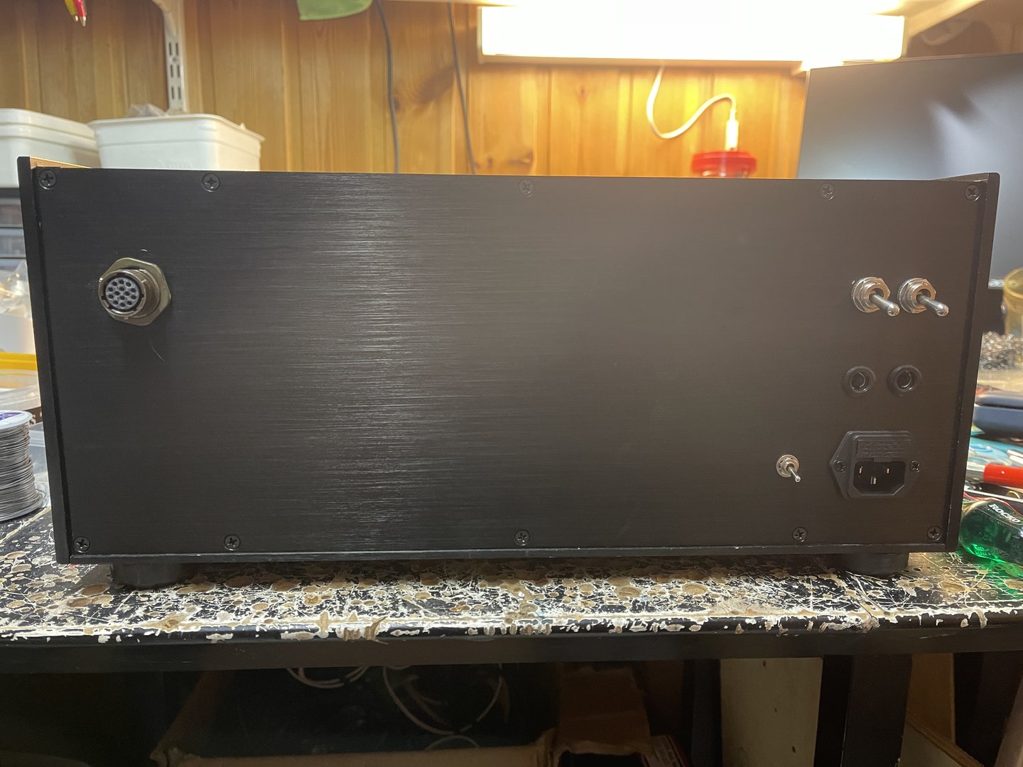

prøver.........ellers får jeg legge ut en egen.....ikke rare greiene som skal tilLikte det der opplegget med to strømbrytere. Minimalt med ledninger. Elegant løsning.
Blir det kjørt vekselstrøm til glødinga til inngang/driver i samme "umbilical" som rå B+?
Er vel neppe noe igjen av eventuell indusert støy eller hva vi skal kalle det etter ytterligere glatting i utgangschassiet.prøver.........ellers får jeg legge ut en egen.....ikke rare greiene som skal til
b+til både driver og GM70 har vært gjennom første LC ledd i power chassiet
andre ligger i utg chassiet
