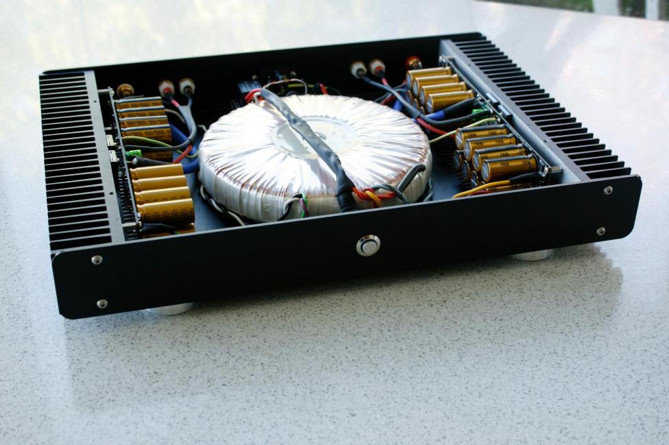

feil !Trafoens udstråling går ret i printet.
Har læst det er tallerkenformet som 2 dybe tallerkener vendt 180 grader i forhold til hverandre.feil !Trafoens udstråling går ret i printet.
en toroids strålingsfelt går som et spyd gjennom "smultringhullet"
dessuten hadde det vært lett å sette opp en skillevegg over trafo
flott kabinett-forslag
