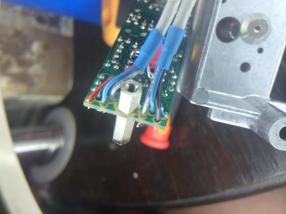

    VegardW
    08.02.2007
    4.119
    3.110
    Kolsås
    Fett! Spent på rapport om resultatet.
    Du har loddet "rastafari" skjermen til headamp printets terminaler for skjerm ?
    og niks til connectoren i andre enden ?
    VegardW
    08.02.2007
    4.119
    3.110
    Kolsås
    Skjermene er vel de to "sølvfarvede" på dette bildet.
    LMC
    03.08.2006
    25.219
    14.199
    Drøbak
    46
    ja
    den røde og blå separate er +/-15vdc til headampen
    trangt og godt! :cool:
    bare vent til du skal få på plass de to nye lyttene under dekslet! ha-ha
    lykke til
