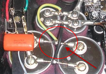

    Du vet vel att du kan justere bias ved å måle over den 100k motstanden som ligger foran hver mosfet ? 1.4 mv. Mye enklere en å koble fra strømmen for å måle A. :)
    1oo kohm før hver mosfet ? Ikke på mine Holton. Bias justeres bedst ved aT LODDE 10 KOHM RET PÅ SOURCE FØR 0,1 ohm modstanden. Træk en ledning fra den til en bananbøsning på kabinettet. Nu kan du helt farefrit justere bias. Der skal være 4mv mellem banan bøsningen og udgangen på forstærkeren. Skal gå 40 ma. U=IXR 0,04x0,1 = 0,004 = 4 mv
    LMC
    03.08.2006
    25.213
    14.170
    Drøbak
    46
    LL det var en knalltips
    men mener du 100K ??
    du mener vel 100R som de jeg har ringet inn på bildet? de små er på 1000R= 1K
    Leif
    LMC
    03.08.2006
    25.213
    14.170
    Drøbak
    46
    Drossel kan du vise på kortet? er R100 = 0R100 dvs 0,1 ohm?
    sry litt treig i nøtta i dag :confused:
    Leif
    LMC
    03.08.2006
    25.213
    14.170
    Drøbak
    46
    så du mener en 10K motstand direkte på hvilken som helst av disse der den grønne pilen er i bildet, ledning til panel banankontakt og måle mellom denne og speaker hot out?
    Leif

    R100 = o,1 ohm monter 10 kohm bag den ved mosfeten og ledning fra 10 kohm op til en extra bøsning så er der ikke fare for eksplosioner ved usikker hånd nede i forstærkeren.
