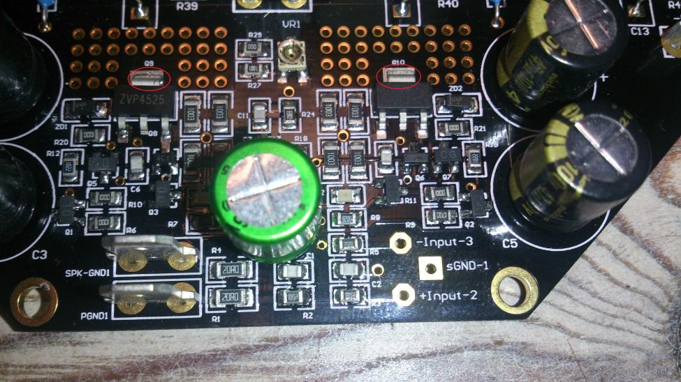

    nå er det Holton som gjelder og jeg har problemer:
    1) Holton sier i manualen: With the amp module powered down and using an fine flat blade precision screw driver adjust the trim pot VR1 anti clockwise and then using a multimeter on ohms range measure across the metal tabs of Q9 and Q10. You should be able to measure approximately 1500 ohms or greater for maximum setting of VR1.
    er det mellom de innringede punktene i bildet han mener?
    får en range mellom 1K45 og 990R...er det korrekt? føler at pot´n lugger og er upresis
    ellers måler psu tilkoblet drivertrinn +/-95vdc og psu tilkoblet utgang +/-85 vc , begge ihht target
    problemet er bare at jeg ikke får utslag på meteret som er seriekoblet på positiv rail og satt til mA
    fater ikke hva som er galt???

    he-he
    Vis vedlegget 221756
    Leif

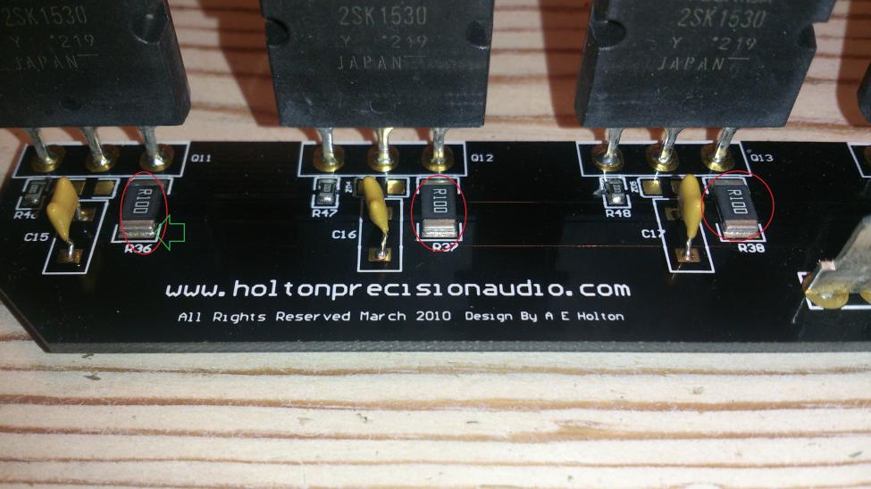

    Har du målt med ohmmeter fra hver af de 2 nederste ben på multimeteret til de punkter du har indkredset ? Tror der skal være 0 ohm men har ikke selv prøvet. Dette er sikkert bare en sikkerheds indstilling før den endelige justering. som jeg ville udføre som vi tidligere har talt om. Fra en Mosfet source. Det er benet lige bag de 0,1 ohm og til højttaler udgange. Du sætter meteret på dc volt og skal måle 0,4 mv. Ohms første lov : U = I x R medfører og I skal være 40 ma. Så det er 40 ma/ 0.1 og det er 0,4 . Altså 0.4 mv skal du måle over de 100 mohm. Bedste med en modstand på 10 kohm. loddet på på indgangen af de 100 mohm. Så kan du måle fra den anden ende af de 100 mohm til udgangen. Ved det virker ulogisk med de extra 10 kohm. Har prøvet det mange gange og det virker. Bare den ene ende af de 10 kohm skal være forbundet til kredsløbet.
    Håber det var forståeligt. 0,4 mv
    Ik denbedste dag. Vågnede kl. 13 efter en hæftig druktur hos Hifi ven som har Martin Logan. De har fået impedans korrektion til bassen udført af en anden bekendt. Det har strammet bassen noget op selv om vi anvendte en rørforstærker med ess dac chip direkte ind i forstærkeren. Bruger bare 100 ohm I/ V modstande fra hver udgang til stel.

    100mohm ? du mener 10K loddet på ved grønn pil til R100 som på bildet i innlegg nr. 1977?
    Leif
    Drossel
    05.05.2012
    10.838
    3.688
    så du mener en 10K motstand direkte på hvilken som helst av disse der den grønne pilen er i bildet, ledning til panel banankontakt og måle mellom denne og speaker hot out?
    Leif
    Vis vedlegget 220485
    Faktiskt over den 100 mohm modstanden ja ,da den side nærmest er direkte forbundet til utgangen. På den side som er længst væk kan du lodde de 10 kohm på . Det forhindrer skader ved en usikker hånd.
