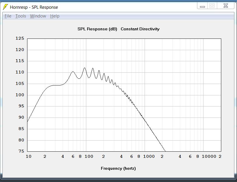

    dette var en av mange simuleringer
    nåværende versjon har minus 3 db rundt 22-23 hz med følsomhet på ca 105db der nede
    ikke mye eq som skal til for å få med det siste grumset
    her er en mere representativ sim
    her trengs ikke mere enn 7-8db eq til 20Hz og det er lite

    Den siste kurven du la ut har veldig exstended LF.
    Hvor lang hornfolding snakker vi her?

    18sound 21NLW9400 var den forrige, men den får litt lavere følsomhet pga 4 ohm som jeg glemte å justere for....:rolleyes:
    450cm !
    den har ikke jeg i min Hornresp?
    Leif

    Erik
    450cm !
    Leif
