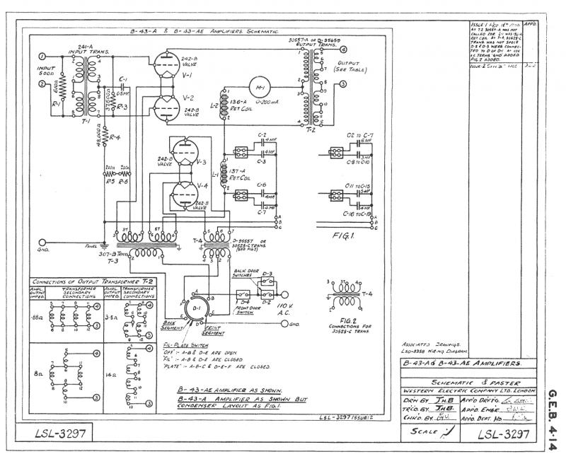

    Western Electric hadde flere typer "buffer amps", de mest kjente 43 og 87
    Vis vedlegget 236882
    Så slipper man transistorrælet ...... :)
    Skal vi C ? Hvordan beregner du denne, hva er tomgangsstrømmer, hva skal omsetningsforholdet i transformatorene være?
    Hva må transformatorene tål av strømlast?
    Hvem leverer de rørene?
    Jeg tenker du skriver ræl.
    Ble du sur nå? :)
    Trafo inn, et par gode trioder, trafo ut, så er du i gang. Ren klasse A, så klart.
