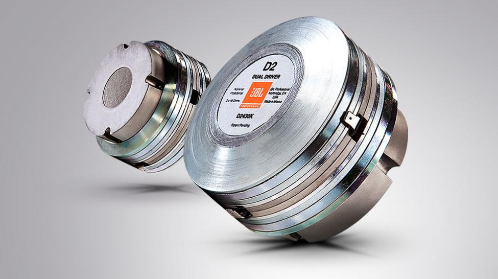

    teste Jbl D2430 i Seos med Grelv

    Prioriter testing av seos, både med D2 og storformat + supertweeter. =D Har handlet et par jbl 2450-sl, og har selv veldig lyst til å sammenlikne Jmlc og Seos. Hadde vært artig å høre hva dere erfarer.

    Autotech sine horn har veldig høy presisjon og er døde nok, det vet du jo selvsag siden du benytter dem selv. Et trehorn med tilsvarende nøyaktighet blir mye dyrere. Selv med CNC fres blir det unøyaktigheter på flere mm avvik som må jobbes med manuelt.
    Interessen min for bi-radiale kommer av at de slår meg som muligens et godt kompromiss mellom jevn lading og jevn spredning. De kan ha relativt konstant spredning i horisontal planet ved å bruke koniske sidevegger og en eksponentiell kurve for vertikal planet for bedre lading. Et kompromiss som alt annet, og jeg vet ikke om det stemmer heller da jeg ikke har sett så mange målinger av slike horn. JBL H9800 har jeg sett noen av uten at det så veldig overbevisende ut.
    Jeg tror ikke det er tilfeldig at JMLC låter så ufarget som gjør for å si det sånn. Det simmulerer og måler veldig pent.
    Sorry hvis det blir for off-topic :)
