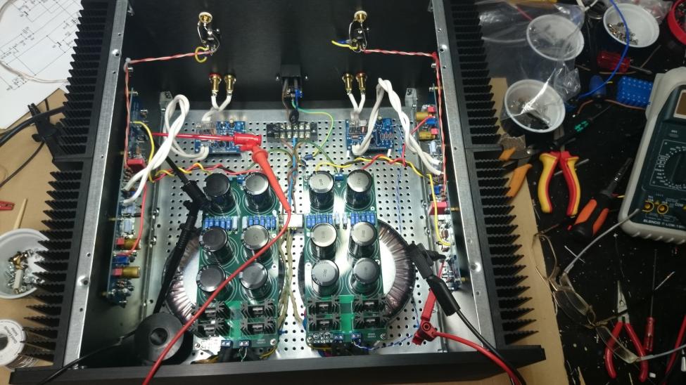

    et stykk ferdig Aleph-J klar til siste test i morgen før avreise til eier
    Vis vedlegget 246276
    Da har denne fått et pent og renslig hjem i Vestfossen.
    Den virker. Mer om den kommer seinere, da den er kald ennå.
    Må takke Leif for hyggelig velkomst og omvisning på mekkerommet hvor Aleph-j ble til.
    Etter litt forklaring og omvisnining nedi Aleph'en gikk jo selvfølgelig turen opp i stua for en kaffekopp og en liten lytt.
    Litt jazz, klassisk, Kari Bremnes og ikke minst Zappa ble spillt.
    Det låter stort og behagelig, med et heftig attack i mellombassen som forsterker konsertfølelsen. Jævlig digg rettogslett. For oss som er litt hekta på hornlyd og forsøker å få livestemningen i stua, så er nok dette omtrent det som er mulig å oppnå uten å stå foran scenen.
    Det er godt med skyv i bunnen, samt detaljer i bassområdet som jeg vel aldri har hørt maken til.
    Jeg er ikke akkurat dårlig dårlig vant med mine Mezzoer, og får helt klart visse assosiasjoner med eget oppsett, men i mye mye mindre skala. Jeg har heller ikke samme bassen hjemme selvfølgelig, det jo grenser for hva 4x12" kan formidle. Litt nedtur å skru på sitt eget anlegg med slik lyd i friskt minne.
    Dette er ikke mindre enn et imponerende byggverk, som låter stort og imponernde og befriende fritt for anstrengelser.
    Tar av meg hatten for folk som jobber så målrettet og bygger og bygger helt til det sitter.
    Noe å plukke på hos Leif da? Ja, han trenger en bedre utgave av Apostrophe med Zappa, da førsteutgaven på cd er litt inneklemt i lyden. Sender en minnepenn med Sony sin superutgave en dag i posten.
    Alt i alt et særdeles hyggelig besøk, regner med jeg kan ta turen en annen gang også.
    Hjertelig takk også for Aleph'en og at du gadd ta deg tid til å bygge.

    Aleph-J gikk som dere ser rett til ny eier, så noen seriøs test i hovedanlegget ble det ikke tid til.....
    etter at POB dro, har jeg borret ferdig et sett kjøleribber til en F5Turbo som skal til Siri´s søster på Hjellestad
    da gubben hennes så Tower of Power ville gubben der og ha F5T i ToP chassis
    skal drive 2360/2446/2403 og doble 15, så det blir nok et løft fra en middels hjemmekinoreceiver
    utrolig mye mere arbeidskrevende chassis løsning en et std kabinett, så det er mye custom løsninger, borring og fresing

    Ja, har nå har jeg gitt denne Aleph-J'en et par timer. Den har blitt god og varm, og det løsner skikkelig
    Første timen gikk med linje ut fra BAT'en inn til subene på Mezzo. Nivå på bass og resten ble feil skjønte jeg, så jeg byttet og lot Aleph-J styre alt. Og nå blei det fart i sakene. Frua som gjerne trekker til et annet rom og leser, strikker, ser på TV, redigerer fotgrafier, kommenterte dette også. Lyden ble fullere var kommentaren ;).
    Har testet endel forskjellig musikk. Mye musikk som jeg vet har god trøkk og at kildematerialet er på topp.
    Blues og rock og alt jeg har spillt tidligere av gode produksjoner låter nå mye bedre, mer dynamikk, mer drive, mye tøffere.
    Og det er tøff lyd jeg skal ha. Er proghue av natur, avogtil metallhue, men når du blander dette og får progmetall så skal det låte beintøfft, ellers er det liksom ingen vits.
    Og tøfft har det blitt.
    Finlytting på jazz'ens oppløsninger og timinger kommer senere. Rekker ikke igjennom alt på en dag.
    Aleph'en jeg har fått i hus er dønn tyst, ikke et pip...
    Dette er bra håndverk, ingen tvil om det. Nelson Pass har skjønt det, LMC har skjønt det og nå har jeg også skjønt det. Power er viktig.
    Priser meg lykkelig nå for at jeg er så lite sta, at jeg ennå er istand til å ta imot gode råd av folk som LMC
    Det trøkker godt her. og jeg er litt euforisk i dette med å bare spille høyere. Sitter bare og gliser over følelsen dette gir :cool:.
    Burde egentlig tatt en "tredagers" nå for å kunne kost meg skikkelig.
    Største problemet nå er å bli kvitt Welborne-blokkene, de spiller bra, men det er litt sært med 2,5watt og potensielle kjøpere finnes omtrent ikke.
    Nå blir det noen timer og dager fremover med innspilling, og nye inntrykk vil sikkert melde seg.
    Skriver litt om endringer og inntrykk i tråden her underveis.

    gøy at det funker så bra
    trenden virker å være at selv på høyeffektive systemer kan man oppnå fordeler med å øke effekten noe fra de aller laveste SE effektene
    tyst er bare snakk om sunn fornuft i utforming av layout, både i selve kretsen og mekanisk mellom psu, utgang , ac ifht dc mm
    Welborne blokkene vil nok kanskje best egne seg i et aktivt delt, multiampet hornsystem, der de feks kunne drevet tweeterne
